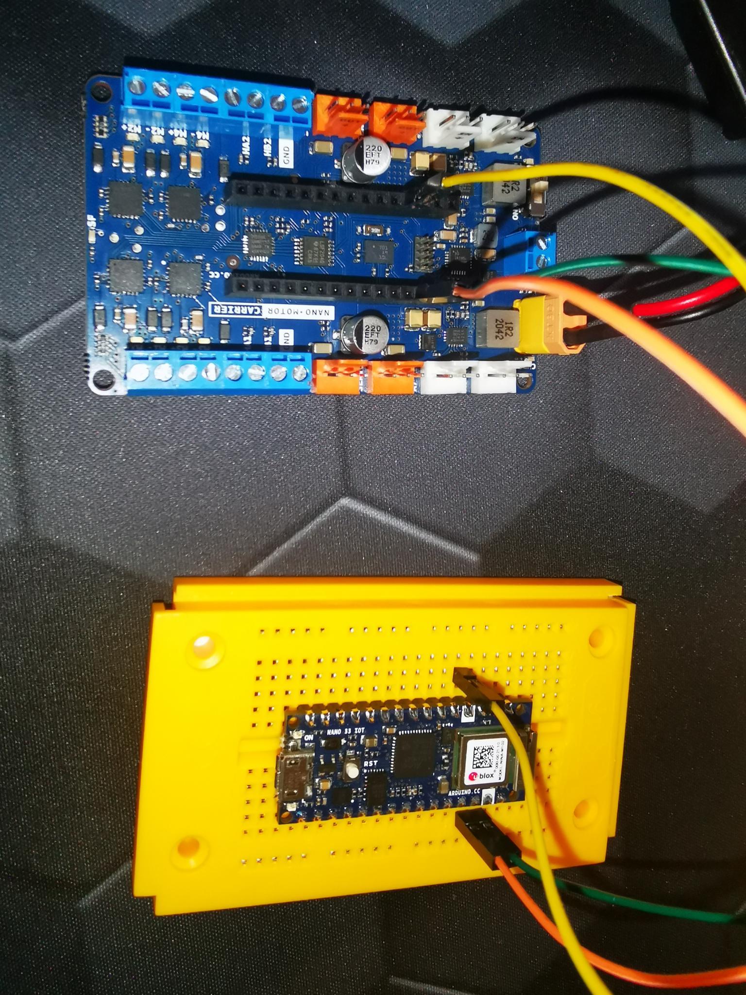

ich habe zwei Nanos. Nano A und Nano B. Ich stecke A in den Motorcarrier
und der carrier schaltet sich ein. Allerdings sagt Matlab dann: "Kann
die Arduino-Hardware nicht erkennen. Stellen Sie sicher, dass die
Arduino-Hardware richtig eingesteckt ist." Übrigens ist es nicht nur bei
Matlab so. Bei B ist es so, dass nichts passiert. Der carrier bleibt
aus, als ob ich keinen Nano draufgesteckt hätte. Matlab sagt dann das
Gleiche. Jedoch funktionieren die Nanos alleine. Also wenn die nicht
verbunden sind mit dem Carrier. Zwei verdiene Rechner und Kabel
ausprobiert, selbe Problem.

Das Arduino IDE findet das Board auch nicht und auch beim Geräte-Manager
verschwindet das Gerät (wenn ich es mit dem Carrier verbinde). Ein Kabel
genügt schon, hat in der Vergangenheit funktoniert. Habe dennoch eine
Batterie an dem carrier getan. Funktioniert immer noch nicht, exakt
selbes Problem.
Blinker funktoniert nur wenn Nano alleine ist.

OP #7000170
Danke für die Hilfe.
Zum Carrier: Das ist ein neuer. Der Vorherige war meines Erachtens auch
kaputt. Ich hatte getestet das da, warum auch immer, die Stromversorgung
einbricht(Siehe Bild). Wie man sehen kann, ist der dritte jumper am RST
pin und somit wär deine Erklärung korrekt(oder?). Jedoch hat der neue
Carrier das selbe Problem.
Alle Pins funktionieren (also der Nano iot wird gefunden), doch beim RST
(und nur dem einem, es gibt ja zwei) gibts Probleme.
Etwas noch: Beide Carrier haben mindestens einamal ohne Probleme
gefunzt.
Gast #7000187
Wenn dein Carrier Board den Reset Pin herunter zieht, dann ist es
kaputt.
Dieser eine Reset Pin ist mit einem Ausgang des BN055 verbunden.
Der andere (nicht gestörte) Reset Pin ist mit dem Reset Eingang des
ATSAM-D11 verbunden.
Den Schalter auf dem Board hast du aber an gemacht, oder? Auf dem Foto
scheint er in Position "off" zu stehen.
OP #7000197
Und ich nehme an man (bzw. ein Laie wie ich) kann das Board nicht etwa
reparieren?
Was könnte die Ursache dieser Beschädigung sein? Denn wie schon erwähnt
ist das der Zweite der erst in Ordung war und dann kaputt gegangen ist.
Ja auch auf ON funktioniert es leider nicht.

OP #7000245
Stefan ⛄ F. schrieb:
> Wenn du wenigstens präzise sagen kannst, was die Boards kaputt gemacht
> hat, dann kann dir vielleicht jemand aus der Ferne helfen, der das Board
> gut kennt.
Leider habe ich keine Ahnung was ich da Falsch gemacht haben kann. Ich
habe nicht mal etwas angeschlossen an den Carrier. Nano an PC per USb,
dann auf Carrier gepackt und auf Matlab ein Objekt via a = arduino
erstellt. Beim nächsten mal wars kaputt.
Kann es an dem Nano iot liegen?
