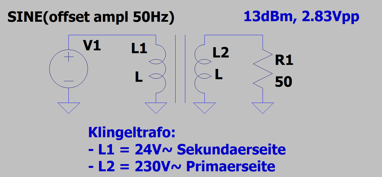

Liebe Forenten,
Ich benoetige ein 13dBm Sinus mit 50Hz (!!!) galvanisch getrennt in
50Ohm.
Mein erster Ansatz war den Klappferrit eines Aufschnapp Stromsensors
(primaer geht da ja normal die Phase durch, sekundaer ca. 2000 Windungen
CuL)
als Basis zu verwenden.
Ich habe die 2000 Windungen der Sekundaerseite runtergenommen und auf
jede Haelfte des Ferrits 10 Windungen CuL gewickelt. Sekundaerseitig
dann
in 50Ohm terminiert und primaer einen Funktions-Generator (ebenfalls
50Ohm)
drangehangen. Zum Schluss die beiden Ferrithaelften mit Kapton-Klebeband
zusammengeklebt, sodass die Ferrithaelften direkten Kontakt haben.
Leider laesst sich mit dem Oszi (1Meg Tastkopf) ueber dem
sekundaerseitigen
Widerstand nur ein paar Millivolt messen, wenn ich primaer mit 5Vpp
einspeise. Das fand ich fuer einen 1:1 Trafo etwas mau ...
Habe ich einen Denkfehler oder geht das wegen dem Ferritmaterial bei
50Hz nicht? Falls der Ferrit das Problem ist, kann ich einen einfachen
Klingeltrafo (230Vac -> 24Vac) fuer die galvanische Trennung nehmen?
In dem Fall muss ich mir bzgl. Widerstandstransformation etwas
ueberlegen, dass sollte bei der geringen Frequenz aber machbar sein.

Gast #7000006
> Kannst du das auch in handelsüblichen V sagen? Oder wenigstens, welche
> Spannung da dann 0dBm sind.
2.83Vpp an 50Ohm, siehe Bild im Anhang vom ersten Beitrag
> Warum willst du das Rad selber aus einem Stein meißeln? Nimm doch
> einfach einen der käuflichen Übertrager.
Den Ferrit auf dem Aufschnapp-Sensor hatte ich bereits herumliegen und
war ueberrascht, dass es mit der 1:1 Transformation nicht geklappt hat.
Ich habe auch kein Problem, einen Klingeltrafo zu besorgen, wollte aber
vorab fragen, ob ich einen generellen Denkfehler habe. Sonst liegt dann
noch ein Klingeltrafo rum, den ich sonst nicht brauche
Gast #7000037
Die Frage ist, hat dein Trafo bei 50 Hz wirklich 50 Ohm Impedanz?
Ist die Eingangsspannung wirklich 1V?
Ich denke, die Kombi Ferritkern und 10 Windungen ist falsch.
