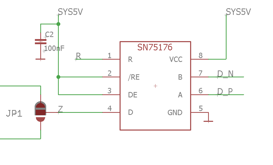

Ich habe hier eine relativ simple Schaltung: einen Konverter von einem
3,3V Digitalsignal auf RS485. R ist unbenutzt, es wird nur gesendet. Die
Ausgänge sind offen, ich erwarte, dass die Empfängerseite die nötigen
Abschlusswiderstände mitbringt.
Wenn ich mir das Signal an diesem offenen Ausgang mit dem Oszi ansehe,
habe ich das erwartete, hochfrequente Nutzsignal, welches aber
gleichzeitig von einer Frequenz von ca. 45 Hz überlagert ist (ja, 45 Hz,
nicht 50).
Prinzipiell ist das kein Problem, da aus sicht der RS485-Leitungen immer
eine saubere Differenz da ist und das Nutzsignal korrekt erkannt wird.
Allerdings finde ich das unschön, deswegen meine Frage: wo könnte das
herkommen und was könnte ich dagegen unternehmen?
Danke!

45Hz? Ist mir noch nicht untergekommen.
Misst Du mit einem Digital-Speicher-Oszi?
Könnte da in Wirklichkeit ein wesentlich höherfrequentes Signal sein und
Du siehst einen Alias von 45Hz?
(Was Dir, wenn es so wäre, immer noch nicht sagte, wo es herkäme...)

H. H. schrieb:
> Das führt zu deiner Irritation. Miss nicht zwischen den Ausgängen,
> sondern einzeln gegen GND.
In der Tat wäre es grundsätzlich sinnvoll, neben dem Schaltplan (den der
TO löblicherweise gepostet hat) auch immer anzugeben, mit welchem
Messgerät (genau) man wo genau wie misst.
Gast #7000290
Wahrscheinlich hat er den üblichen Fehler gemacht: GND nicht
angeschlossen.
Oder noch falscher: Den GND Anschluss seines Oszilloskopes
fälschlicherweise an A oder B angeschlossen.
