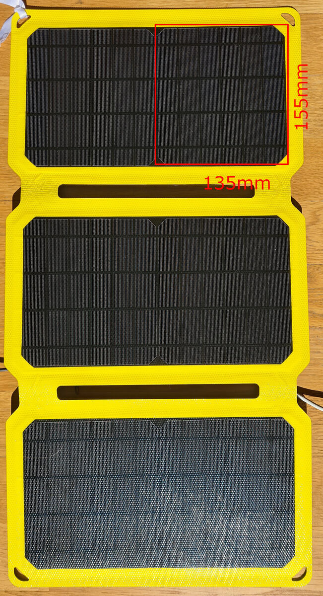

Ich habe einen Sunjack 25W USB-Solarlader:
https://sunjack.com/collections/homepage-top-products/products/sunjack-25w-portable-solar-charger
Ich möchte gerne wissen welche Spannung die Zellen produzieren, denn an
der USB-Buchse liegen natürlich nur 5V an (integrierter
Spannungsregler). Weil das kleine Elektronik-Kästchen auf der Rückseite
kaum zerstörungsfrei zu öffnen ist wollte ich die Spannung einfach
anhand der Anzahl der Zellen abschätzen. Aber wie viele Zellen sind das,
bzw. was genau ist "eine Zelle"?
Ich hatte erst vermutet dass die rechteckigen Teile (ca. 135mmx155mm,
rot markiert) mit den abgeschrägten Ecken je eine Zelle sind, also zwei
pro "Fläche", insgesamt 6 Zellen. Das würde aber ganze 3V bedeuten was
ich für unwahrscheinlich halte.
Was ist hier eine Zelle, wie viele Zellen sind es wirklich?

#7000827
Die im bild horizontalen linien in den zellen sind kontakte zum
einsammeln des stroms aus der fläche. die Vertikalen sind schnitte in
den zellen,  das bedeutet 6x6 =36 zellen, was ca. 22V Leerlauf und 17V
Mpp bedeutet.
Das Modul hat 0,125 m², bei 25W nennelistung müssten die zellen etwa
200W/m² entsprechend 20% wirkungsgrad erreichen. Das ist  icht ganz
unrealistisch, aber leicht hochgegriffen z. b. ein aleosolar x63 premium
kommt laut db auf 18,8 bis 19,4 %
OP Persönliche Seite #7000922
> Mpp bedeutet.
Ach, das ist interessant. Das würde mit USB-PD auch interessante Dinge
ermöglichen.
