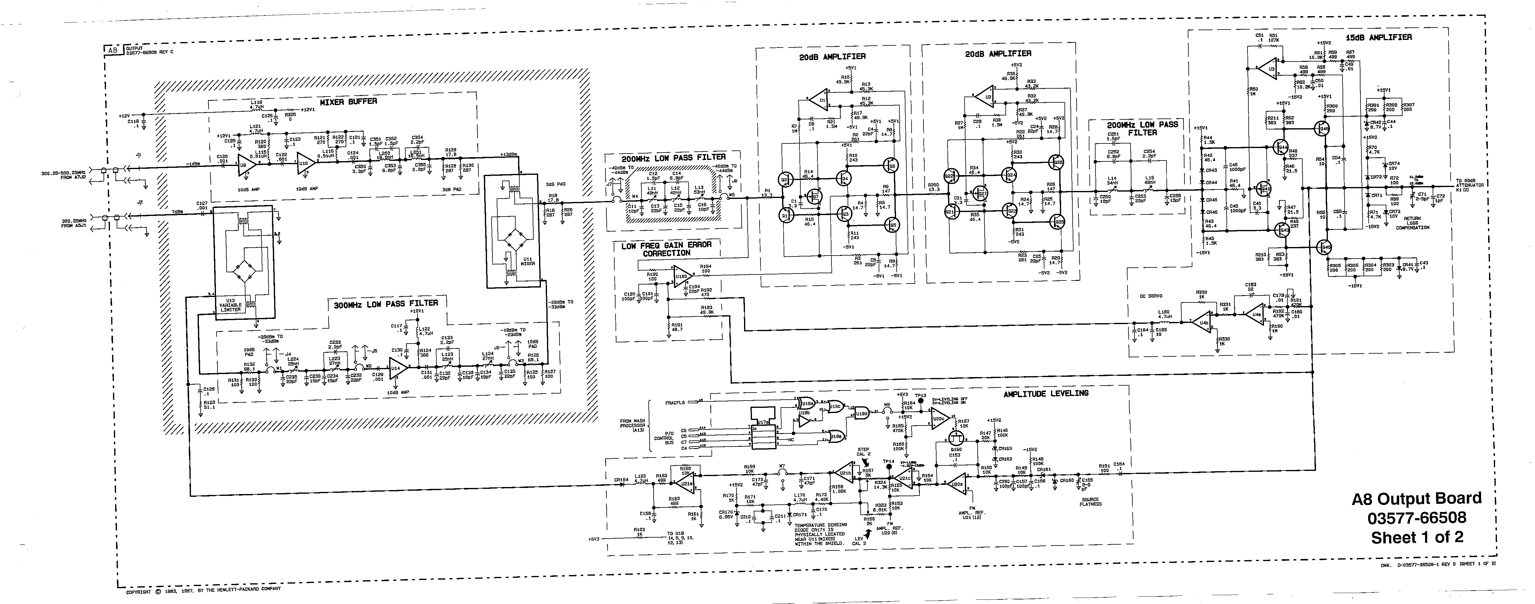

Der PLS-1 ist im Grunde ein einfacher Diodenringmischer in dessen
IF-Port ein Gleichstrom eingespeist wird. Wegen der benötigten
Eingangsleistung, der begrenzten Bandbreite und der nicht passiven
Arbeitweise sind solche "Limiter" zum Schutz von Messtechnik unpraktisch
und wenig bis gar nicht geeignet.
Eine Schaltung in der ein ähnlicher Limiter zur Leistungsregelung
Anwendung findet, die Ausgangstufe eines HP 3357B Neztzwerkanalyzers mit
zugehöriger ALC-Schleife (s. U13 ganz links), ist beigefügt.
