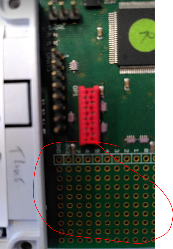

Manchmal 0 ohm links oder 2 SMD pads mit sput dazwischen womit ich
einfach (fuer prototypen/development tests) strom messen oder
"einbrechen" kann.
Dabei soviel wie moeglich nicht benutzte ports ein pad geben damit man
noch funktionalitaet zufuegen kann. Wenn platz sogar mit test-grid von
pads. Solange man platz auf die Platine hat kostet das nichts extras
Patrick aus die Niederlaende
