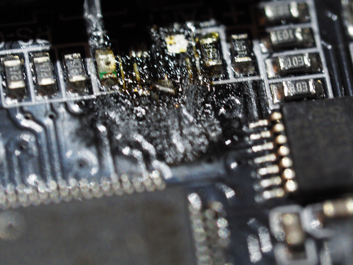

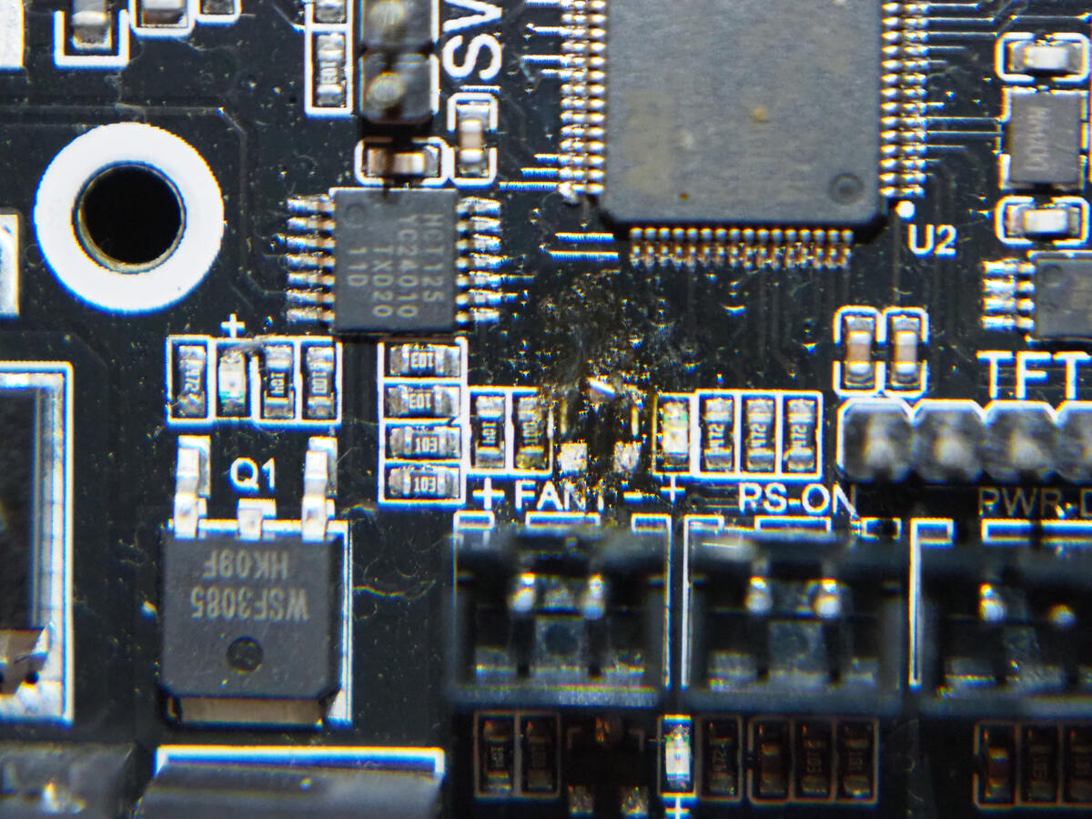

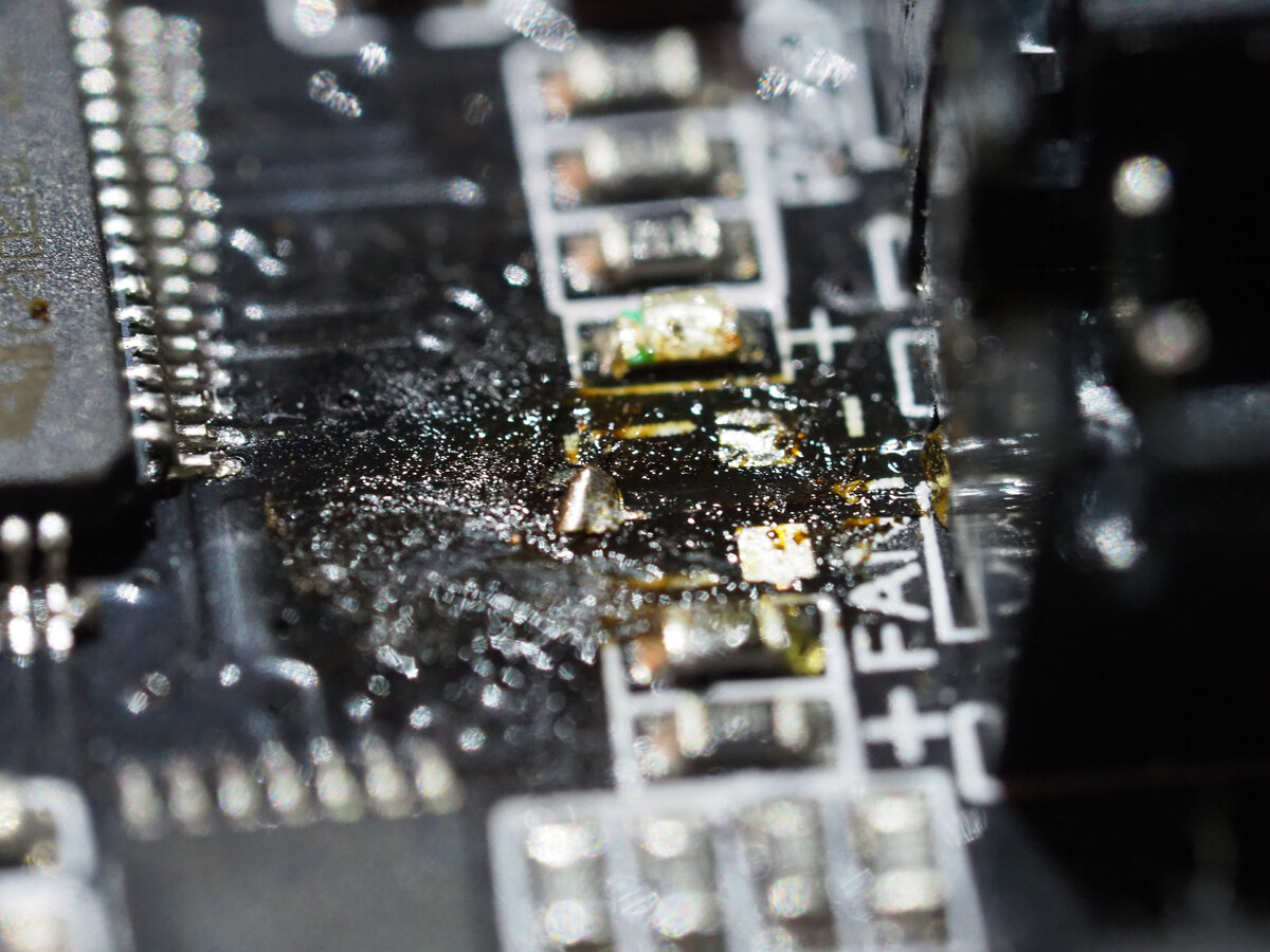

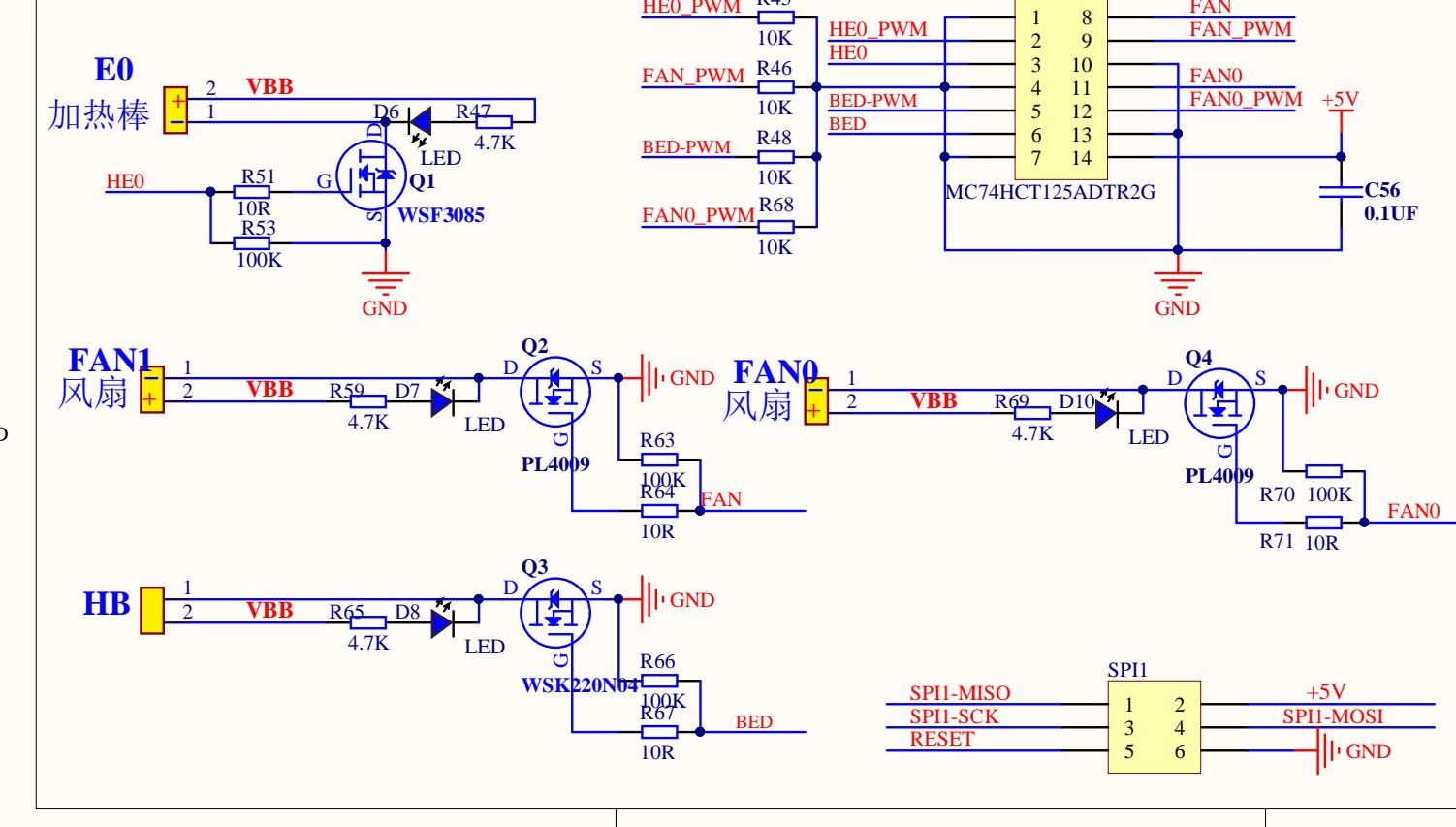

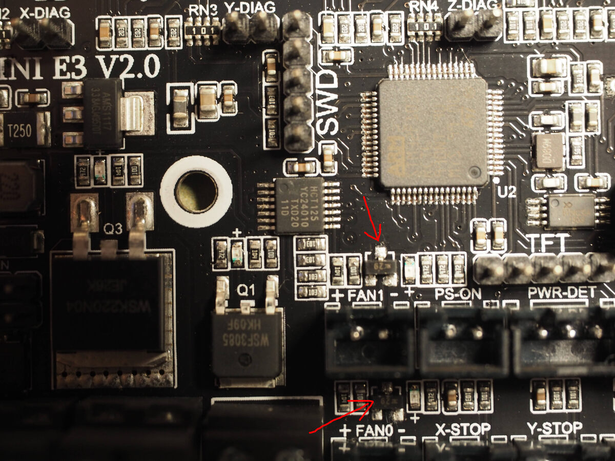

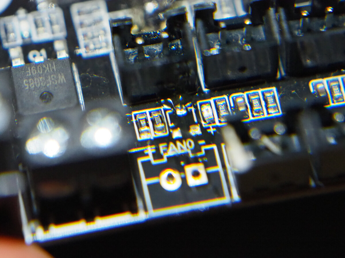

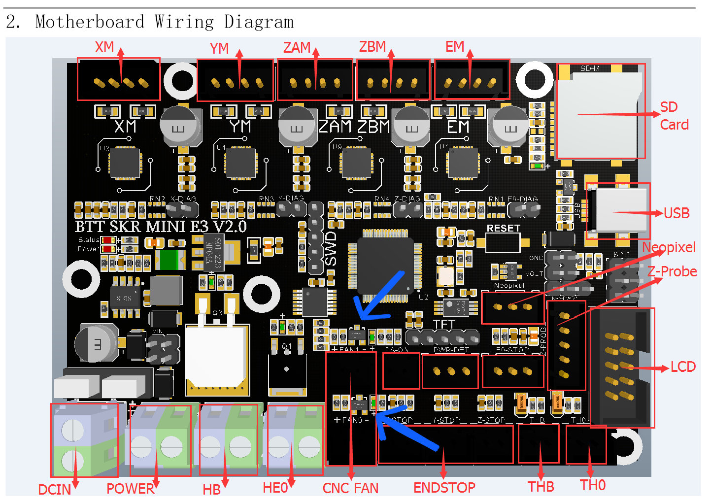

Hi, ich möchte bei einem defekten Board (BTT SKR mini e3 v2) für einen
3d Drucker zwei defekte Mosfets (AO3400) für die Lüfter tauschen. Ich
hab so kleine Teile noch nie gelötet, muss man da was beachten? Reicht
da ein Lötkolben oder brauche man eine Heißluft Lötstation um damit die
ganze Platine zu erwärmen?

Mit Heißluft gehen die Teile am saubersten 'runter, aber es besteht auch
die Gefahr, daneben liegende Plastikteile anzuschmelzen.
Am einfachsten ist es, einen großen Batzen verbleites Lötzinn nehmen und
mit dem Lötkolben mit Hin-und Herbewegungen auf allen drei Pins
verteilen und dabei flüssig zu halten. Das Teil löst sich und bleibt
entweder gleich am Lötkolben kleben oder kann mit einer Pinzette
heruntergenommen werden, solange das Zinn flüssig ist.
Bei größeren Bauteilen geht es mit einer Speziallegierung wie ChipQuick
noch viel besser, aber bei so einem einem kleinen SOT32 Chip ist das
nicht nötig.

Den einen einzelnen Anschluss heiss machen, Bauteil hochbiegen, den
linken oder rechten Anschluss heiss machen, Bauteil kippen, den letzten
Anschluss heiss machen, Bauteil runternehmen.
SOT23 ist noch grobmotorisch.
Lotpads von übermässig viel Lötzinn befreien, neues Bauteil platzieren,
jeden Anschluss einzeln heiss machen damit er sich mit dem Rest des
Lötzinns auf dem Pad verbindet.

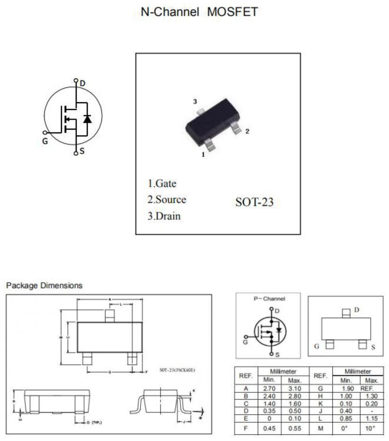

Leute das ist ein SOT23!
Eeinfach mittig drauf mit etwas Lötzinn. Da schmilzt das Zinn an alle
Pins gleichzeitig und das Bauteil bleibt an der Lötspitze hängen.

Achso. Vielleicht noch, wie man Removal Alloy (gibts dafür eigentlich
eine vernünftige Übersetzung?) überhaupt verwendet: Einfach die Pins
damit "überlöten". Die Legierungen vermischen sind und das Zeug bleibt
quasi ewig flüssig. Man kann das Bauteil dann einfach mit einer Pinzette
abheben. Ganz ohne Heissluft. Die Nachbarbauteile werden also nicht
gekocht.
Erfharungwert: Normales Lötzinn wird nach 1-2s fest, sobald man den
Lötkolben wegnimmt. Diese Legierung bleibt gut 20-30 Sekunden flüssig.

von Gerald B. (gerald_b)
So dicht, wie da auf dem Foto die benachbarten Bauteile liegen, würde
ich wirklich mit Heißluft arbeiten. Luftstrom soweit runter, das nix
weggeblasen wird und dann mit ruhiger Hand das Bauteil auf dem Lot
wegschubsen. Danach Pads mit Entlötlitze reinigen, damit sich das
Neuteil vernünftig positionieren lässt und dann auflöten. Paste wäre am
einfachsten, aber es geht auch mit vernünftigem Zinn.

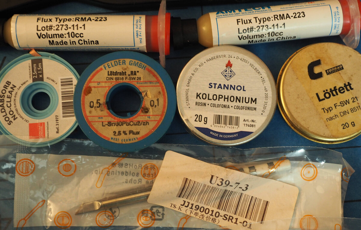

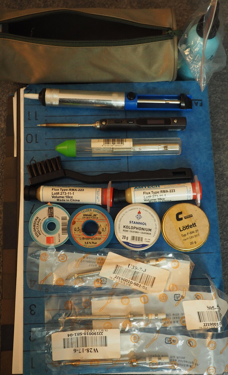

Ich bin eher Anfänger, habe zwar schon lange einen Lötkolben, der aber
nur selten einen Anwendungszweck hat. Ich hab mal im Sat Receiver die
Elkos getauscht, im Boardcomputer vom Auto die LEDs gewechselt oder am
Gitarren Amp die Drehpotis. Sowas halt. Aber so kleine Teile, SOT32 wie
ihr es nennt, habe ich noch nie gelötet. Am meisten habe ich mich
vermutlich mit dem Löten beschäftig, als ich vor einigen Jahren so eine
Phase hatte, wo ich bei Youtube häufig Louis Rossmann Videos nebenbei
geschaut habe..^^
Vor ein paar Jahren (vermutlich während der Rossmann Phase) hab ich
meinen Lidl Lötkolben mal gegen einen TS100 ausgetauscht und in dem Zuge
habe ich mir wohl auch eine kleine Grundausrüstung zugelegt. Ich weiß
gar nicht mehr was das für Zeug ist und wofür man das nimmt, das ich da
gekauft habe. Auf jedenfall ist da auch eine breitere Lötspitze bei,
TS-K steht drauf:
https://www.joom.com/de/products/5fa8a52e0d5536010684b3fb
Lötdrähte habe ich zwei verschiedene, ich glaube einen ohne Blei und
einen mit:
1)
https://www.conrad.com/p/toolcraft-sw-1-solder-lead-free-pencil-lead-free-sn993cu07-17-g-10-mm-1438457
2) Lötdraht RA (L-Sn60PbCu2/zh) 2,5% Flux
Also, falls ich noch irgendwas brauchen sollte, z.b. das SMT CHIP
REMOVAL ALLOY, das hier glaube ich zwei mal empfohlen wurde oder eben
die Heißluftlötstation, dann lege ich mir das zu, daran soll es nicht
scheitern.
Könnte ich mit den nachgreichten Infos vielleicht nochmal eine neue
Beratung von euch bekommen, ohne allzu sehr retrospektiv auf den
bisherigen Thread zurückzuschauen? Danke!!
von Teo D. (teoderix)
Passt alles, für wenig Löter.
Nur das Lötfett sollte in den Keller, bzw. schenks ne Karosseriebauer.
Das ist auch kalt noch aktiv und ätzt dir nur die Platine kaputt.
Dieses China-Flux ist Müll, kann in die Tonne. Du hast das ja pur in der
Dose, Kolophonium. In dem China-Fake ist nur viel zu wenig davon drin.
Das bleifreie und bleihaltige Lot nie vermischen. Falls doch, dann mit
dem eigentlich gewünschten, das Gemisch entfernen und stark "verdünnen".

von Karl O. (charlo)
Hab insgesamt vier Stück: Eine standard Spitze, dann die oben gezeigt
TS-K. Außerdem noch die TS-D24 und die TS-BC2:
https://shop.rc-hangar15.de/TS100-Ersatz-Loetspitze-TS-D24-Portable-Smart-Loetkolben
https://shop.rc-hangar15.de/TS100-Ersatz-Loetspitze-TS-BC2-Portable-Smart-Loetkolben

Ich will die auswechseln, weil sie offenbar defekt sind. Die beiden PWM
gesteuerten Lüfterausgänge funktionieren jedenfalls nicht mehr. Bei dem
Board ist es so, dass die Masse-Pins geschaltet werden. Ich habe mit dem
Multimeter gemessen und am +Pin liegen 24V an. Aber da sie wie gesagt
über Masse geschaltet werden, spielt das ja keine Rolle. Dann habe ich
überlegt, wie man den Masse-Pin messen kann und meine Lösung war, mit
dem Durchgangsprüfer vom Multimeter den Masse-Pin gegen den
Hauptmasse-Anschluss des Baords zu messen. Sobald ich die beiden
Kontakte über die Messspitzen abgreife, leuchtet die kleine LED neben
dem Lüfteranschluss auf. Diese LED leuchtet eigentlich auf, sobald der
FAN-Ausgang aktiv geschaltet ist.
Also die Marlin Firmware ist die aktuelle Stock vom Hersteller und
demnach sollte der Hotend-Kühler ab ca. 60°C Nozzle Temperatur
anspringen. Hab das mehrfach überprüft, auch bei deutlich höheren Temps,
aber der Lüfter springt nicht an. Hab dann direkt am Board an den Pins
vom Lüfteranschluss gemessen, aber der schaltet nicht. Habe dann den
anderen Fan-Port in Marlin eingestellt, und den auch getestet, aber
leider mit dem selben Ergebniss: kein Strom fließt.
Habe dann im 3D Druck Forum den Hinweis auf die möglicherweise defekten
Mosfets bekommen. Wie ich es geschafft habe, die zu schrotten, kann ich
nicht sagen. Was ich noch erwähnen kann ist, dass ich zwischen dem
FAN-Anschluß und dem Lüfter einen Stepdown-Konverter verbaute habe, da
die Lüfter auf 12V laufen.
Also ich löte die nicht von der Rückseite, sondern halte den Lötkolben
Ich muß bestimmt in Zukunft öfter mal was löten, von daher wäre eine
Heißluftstaion vl. sinnvol. Aber naja vl. auch nicht, keine Ahnung.
Reicht so eins ab 40 Euro für meine Zwecke?

von MaWin (Gast)
Karlo O. schrieb:
> dann bleibt das lange flüssig
Nein.
Kolophonium hilft beim neu-verlöten.
Aber nicht beim ablöten.
Das Lötzinn wird wieder fest, wenn du den Lötkolben wegnimmst.
Daher einen Pin nach dem anderen.
Ein Klecks frisches neues Lötzinn auf den Anschluss erhöht die
thermische Trägheit, d.h. es bleibt etwas länger flüssig. Das kann es
leichter machen (beide Pins auf einer Seite gleichzeitig ablöten), ist
aber nicht essentiell.
Dein Werkzeug ist aber ein Sammelsurium.
Die Entlötpumpe bei 12 hilft dir hier nicht.
Bei 11 ist wohl ein Batterielötkolben, könnte für die kleinen Lötstellen
gehen.
Das Lötzinn dadrunter ist ok.
Die Bürste bei 10 hilft nicht.
Die Flux Spritzen werden alt sein, vermutlich inzwischen unbrauchbar.
Die Entlötlitze Soldabsorb kann man brauchen um hinterher, nach dem
Ablöten des Transistors, die Lötpads sauber zu bekommen. Auflegen und
von oben erhitzen bis das Lötzinn aufgesogen wird, dann abheben und
benutztes Ende abschneiden.
Das 0.5mm Lötzinn daneben ist ok.
Das Kolophonium ist ok, vor allem 1g aufgelöst in 10ml Spiritus ergibt
Flussmittel SW32.
Das Lötfett daneben kommt weg, das ist Zinkchlorid für Dachrinnen.
Und die 3 Lotspitzen unten sind wohl für PVC Boden Nahtverschweissung,
haben in der Elektronik nichts zu suchen, zudem fehlt der Lötkolben.
Oh nein, für Titanzink habe ich ein spezielles Lötwasser, das geht
richtig gut. Blecharbeiten machen damit richtig Spaß.
Lötfett nutze ich für Eisenblech.
Das wird das Problem sein, ein Lötkolben, der garkeiner ist, viel zu
kalt.
Die Flux Spritzen sind ca 3 Jahre alt.
Die Lötspitzen sind wechselspitzen für den Lötkolben.
> kalt.
Der Lötkolben wird bis 400°C heiß, reicht das? Das ist ein TS-100:
https://www.amazon.de/Intelligente-Temperaturregelung-L%C3%B6tstation-Reparaturen-Elektrotechnik/dp/B07WMV8MB9/ref=asc_df_B07WMV8MB9/?tag=&linkCode=df0&hvadid=427719566555&hvpos=&hvnetw=g&hvrand=15865404232905345763&hvpone=&hvptwo=&hvqmt=&hvdev=c&hvdvcmdl=&hvlocint=&hvlocphy=1004490&hvtargid=pla-908000570865&th=1&ref=&adgrpid=100990200218

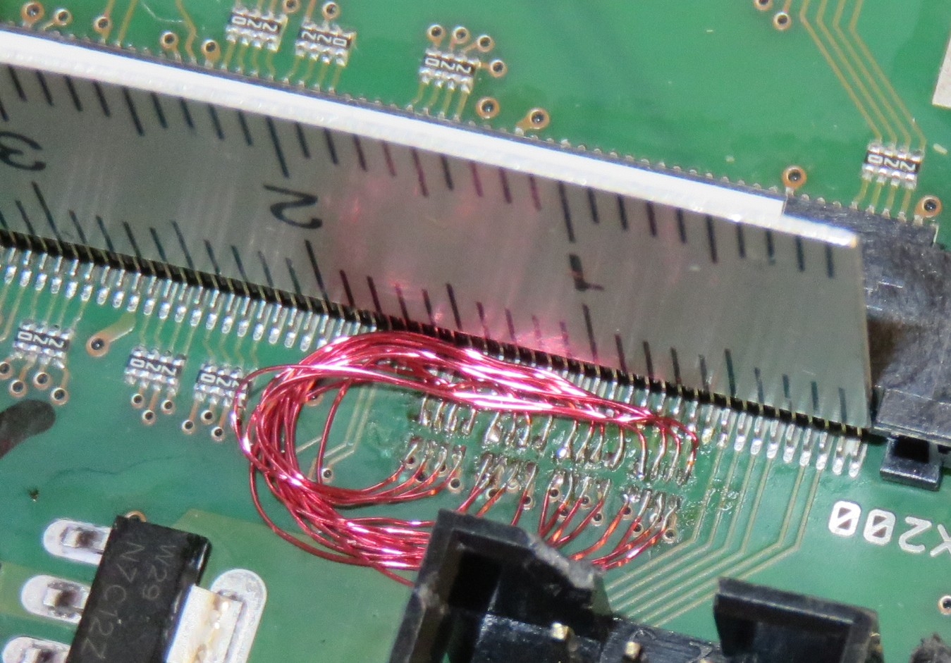

Charly B. schrieb:
> ps. ich loete schon uber 45Jahre
Ja, genau das meine ich mit "es wird nicht auf Anhieb funktionieren": du
hast ca. 44,9 Jahre Vorsprung und konntest schon mal alle Fehler machen.
> z.Z. ist meine Hauptarbeit in 0402
Ja, mit dem richtigen Werkzeug und einer guten Stereolupe kein Problem.
Ich musste da letzthin an einem Prototypen wegen eines "verdrehten"
Busses ein paar 1206-4fach-Widerstandsarrays durch 16 Brücken ersetzen.
Geht auch.
> Die beiden PWM gesteuerten Lüfterausgänge funktionieren nicht mehr.
Jetzt kommen wir dem eigentlichen Problem näher... ;-)
> Bei dem Board ist es so, dass die Masse-Pins geschaltet werden.
> Ich habe mit dem Multimeter gemessen und am +Pin liegen 24V an.
Gut soweit.
> mit dem Durchgangsprüfer vom Multimeter den Masse-Pin gegen den
Wenn du den Diodentester vom Multimeter nimmst, dann kannst du bei
funktionierendem Mosfet sogar die DS-Bulk-Diode ausmessen.
> Was ich noch erwähnen kann ist, dass ich zwischen dem FAN-Anschluß und
Nett, Salami-Taktik.
Was hast du da für einen Wandler eingebaut? Und wie hast du denn den
verschaltet? Was passiert, wenn du den wieder ausbaust und den Lüfter
direkt anschließt?
Hast du den allerersten und einfachsten Test gemacht: was passiert, wenn
du mit einer Pinzette D und S des fraglichen Mosfet brückst? Läuft der
Lüfter dann an?

Da habe ich mich geirrte, der Lüfter (genau genommen sind es zwei) hängt
doch nicht am Stepdown Wandler, sondern direkt am Board. Es handelt sich
um zwei Radiallüfter mit 24V:
https://de.aliexpress.com/item/32867278180.html?gatewayAdapt=glo2deu&spm=a2g0o.order_list.0.0.21ef5c5fDqYSjN
> Lüfter dann an?
Das war sehr interessant, denn wenn ich die beiden mit der Pinzette
verbinde, springt der Lüfter an und die LED daneben leuchtet auf.
Komischerweise springt der Lüfter dann aber immer an, auch wenn die Düse
kalt ist. Eigentlich sollte der nur anspringen, wenn die Düse 60°C
überschreitet. Aber das liegt vielleicht an der Überbrückung durch die
Pinzette, keine Ahnung ob damit die Schaltlogik auch überbrückt wird.
Karlo O. schrieb:
> Aber das liegt vielleicht an der Überbrückung durch die Pinzette
Nein, wenn du nur S und D brückst, dann bekommt die Ansteuerung davon
nichts mit.
Dir muss aber schon klar sein, dass du da ganz genau schauen musst, was
du wohin brückst.
Wenn du da "aus Versehen und auch nur ganz ganz kurz" D und G brückst,
dann kannst du die Platine in die Tonne kloppen, weil du dann 24V auf
den uC gegeben hast.
> keine Ahnung
Schon klar, aber du könntest ja einfach mal messen: dass der Mosfet
einschaltet, braucht er so um die 5V zwischen G und S. Also muss einfach
mal dort nach, was wann anliegt.

Ich weiß nicht mal genau, was das für ein Mosfet ist, auf einem
Datasheet steht N-Channel auf dem nächsten steht P-Channel...
http://www.datenblatt-pdf.com/pinout/1134717/AO3400-schematic.html
http://german.schottkysignaldiode.com/sale-12334274-ao3400-sot-23-mosfet-power-transistor-npn-mosfet-a09t-n-channel-transistor.html
Im Schaltplan sind N-Kanal-Fets.

Die Mosfets aus China sind heute endlich angekommen. Ich habe grade mal
einen mit der Pinzette aus der Verpackung gepult und den zu
Übungszwecken durchgemessen. Ergebnis:
Wenn Mosfet ausgeschaltet:
Drain minus und Source plus = 0,608V
Drain plus und Source minus = .OL
Wenn der Mosfet eingeschaltet ist:
Drain minus und Source plus = 0,001V
Drain plus und Source minus = 0,001V
Soll bei ausgeschaltetem Mosfet 0,608V zu messen sein? Oder hab ich das
schon kaputt gemacht? Misst man eigentlich P Mosfest und N Mosfets
identisch oder vertauscht man da Drain und Source zum An- und
ausschalten?
Sobald ich verstanden habe, wie man Mosfets richtig misst, messe ich den
der auf dem Board (noch) verlötet ist.

von Stefan F. (Gast)
Ja, das kommt durch die parasitäre Body Diode, die in der Regel auch
Bestandteil des Schaltzeichens ist.
> ausschalten?
Lies dazu
http://stefanfrings.de/mikrocontroller_buch/Einstieg%20in%20die%20Elektronik%20mit%20Mikrocontrollern%20-%20Band%202.pdf
Kapitel 2.2.2
So misst du aber nicht nur den Transistor, sonder auch alle anderen
Bauteile, die da mit dran hängen. Du musst deren Wirkung
berücksichtigen, um das Messergebnis zu interpretieren.

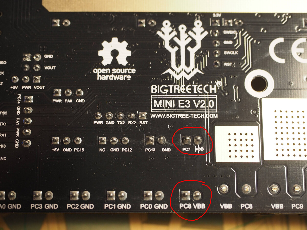

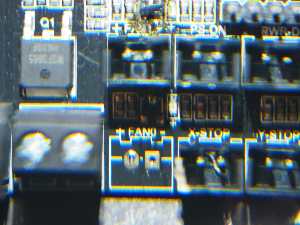

Ich hab heute das Board ausgebaut und war reichlich überrascht, als ich
mir die Rückseite angeguckt habe. Ich war davon ausgegangen, dass die 3
Anschlüsse von dem FET auf der Rückseite rausgucken, aber nix da. Dann
muß dass also von oben gelötet werden, das ist aber reichlich zu eng da
zwischen den Anschlussbuchsen. Und wie eng das alles ist, weil direkt
neben den FETs sitzen links und recht mini Widerstände und LEDs. Das
heisst das wohl, erstmal die großen Plastikbuchsen ablöten, damit ich
überhaupt mit dem Lötkolben and die FETs rankomme?
Zu den Bildern: FAN0 und FAN1 sieht man auf der Rückseite als PC6 und
PC7. Die sind wohl im weg und müssen mmindestens runter, vermutlich auch
die beiden Anschlüsse daneben.
Die werden beim Auslöten wahrscheinlich kaputt gehen. Lass das lieber
und gebe die Platine jemanden, der damit Erfahrung hat.
von Manfred (Gast)
Karlo O. schrieb:
> Dann

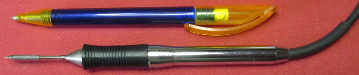

Ausgelötet werden muß da nichts. Das muß jemand machen, der einen
geeigneten Lötkolben und Erfahrung hat. Die auf dem Bild gezeigte
Lötspitze ich nicht ganz optimal, aber kann Dir einen Eindruck
vermitteln, wie SMD-Werkzeug aussieht.
Versuche, jemanden zu finden, der das für Dich erledigt - wäre schade um
die Platine.
Ich denke, wenn Du im Forum Deinen Wohnort nennst, könnte sich jemand
finden, der das in einer Viertelstunde erledigt bekommt. Ich gebe zu,
selbst schon einen (sehr erfahrenen) Arbeitskollegen bemüht zu haben,
weil ich meine Grenzen kenne.
Es gibt keinen Grund, die Steckverbinder auszulöten.
Ja, wäre schade wenn die Platine dabei zu bruch geht. Ich hatte gehofft
dass es mit etwas Ruhe und Vorsicht auch von einem Anfänger zu erledigen
sei. Aber eure letzten Kommentare, lassen ja kaum Zweifel daran, dass
das nicht der Fall ist. Das Auslöten ist dabei ja vermutlich noch nicht
mal das Schwierigste, sondern das Einlöten des neuen FETs. Drei so
winzige Lötpunkte platzieren, braucht vermutlich auch viel Übung. Ich
würd`s schon gerne selber versuchen, aber wenn dann natürlich nur mit
geeignetem Werkzeug. Mein Lötkolben (TS-100) kommt nicht in Frage, oder
doch?
https://www.flyingmachines.de/TS100-Loetkolben-KIT-TS-I-inkl-XT60-Kabel
Ich hab da momentan eine konische Spitze mit ca. 1,1 mm Durchmesser
drauf, es gibt aber kleine Spitzen, die Kleinste hat 0,2 mm:
https://eleshop.eu/ts-100-solderingtips.html
Hilfe würde ich aber natürlich auch gerne annehmen, komme aus der Gegend
Landkreis Diepholz / Nienburg: PLZ 49356 / 31582.
Vielleicht sind die FETs auf dem Board ja auch gar nicht keputt.. das
wäre dann natürlich besonders blöd, wenn man da dran rumlötet. Aber
leider kann ich das ja nicht überprüfen, solange der eingebaut ist und
im Schaltkreis hängt, und die anderen Bauteile sich darauf auswirken,
wie Stefan ja bereits angemerkt hatte. Ich hätte jetzt hier gerne ein
vollständiges Schaltbild angehängt, finde das aber leider nicht für das
Board (btt skr mini e3 v2.0 ).
michael_ schrieb:
> Wenn zwischen D - S kein Kurzschlluß ist, sind die zu 99.9% i.O.
zwischen Drain und Source zeigt das DMM in beide Richtungen .OL an.
Interessanterweise leuchtet die LED daneben schwach, wenn minus an Drain
und plus an Source ist.
Zur Vollständigkeithalber:
Wenn ich + an Gate und - an Source messe, zeigt es 1.620 an.
Und bei - an Gate und + an Source: 0.658.
Letzeres sei ja die Body-Diode in Durchlassrichtung im Mosfet, wurde
oben bereits erwähnt.
Also zwischen D und S schein ja kein Kurzschluß zu sein. Aber sollte es
nicht möglich sein, den Transistor anzuschalten, und müsste dann nicht
zwischen D und S eine Verbindung messbar sein, also das DMM 0,001 V
anzeigen?
michael_ schrieb:
> Ich vermute, du verwechselst die Anschlüsse.
Ich hab mich an dem Schema orientiert.

von someone (Gast)
Ich glaube, du willst uns hier langsam ein wenig an der Nase
herumführen. Wenn du Louis-Rossmann-Videos schaust, dann sollten dir
Grundbegriffe und -ideen der SMT-Reparatur ja bekannt sein.
Das ist ein oberflächenmontiertes Bauelement, wie man ja locker aus
diversen Datenblättern herausfinden kann. Ob es funktioniert oder nicht,
musst du testen. Ich gehe aktuell aber davon aus, dass du dir die
Ausgangstreiber für die entsprechenden Pins des Prozessors zerstört
hast. Kann man auch tauschen, der Prozessor ist nur ein TQFP, Pitch
wahrscheinlich 0.65 oder 0.5 mm. Auslöten wird ein wenig lästig, aber
zum Einlöten hast du ja schon die richtigen Lötspitzen (TS-K und
TS-BC2).
Den Transistor lötest du völlig bequem mit der Rundspitze oder deiner
Meißelspitze aus und wieder ein. Die Meißelspitze hat 2.4mm oder so, das
passt eigentlich gut, aber auch die Rundspitze kannst du natürlich
verwenden. Schau einfach mal nach, ob du mit dem (ausgeschalteten)
Lötkolben an die Anschlüsse kommst, ohne andere Bauteile zu berühren.
Wenn das klappt (und das wird klappen!), dann kannst du das Bauteil auch
tauschen.
Wie das geht, wurde ja hier schon zu Genüge erörtert. Der Transistor ist
so klein, da kann man einfach alle drei Anschlüsse warmhalten und ihn
dann mit einer Pinzette wegschieben. Aufsetzen wieder genauso; erst das
überflüssige alte Lötzinn entfernen (z.B. mit der BC2-Spitze, die sorgt
durch die abgeschrägte runde Oberfläche dafür, dass sich dort immer eine
größere Menge Lötzinn ansammelt), dann auf ein Pad etwas frisches
Lötzinn geben, Transistor per Pinzette aufsetzen und festhalten, dann
das Pad mit dem frischen Lötzinn erwärmen und warten, bis der Transistor
nach unten fällt. Alternativ kann man den auch in das erwärmte Lötzinn
reinschieben, je nach Geschmackssache. Die anderen Anschlüsse dann so
verlöten, die sind ja riesig. Das ist ernsthaft eine Sache von unter 5
Minuten, selbst als Anfänger. Die frisch aufgelöteten Transistoren

Auch gut zu wissen, dass ich mit der TS-K und TS-BC2 Spitze dabei gehen
kann, zumal das ja von anderen Usern weiter oben als nutzloser Krämpel
bezeichnet worden ist.. . Für einen Anfänger ist das einfach sehr
verwirrend, wenn man teilweise gegensätzliche Tipps bekommt, und selbst
die erfahren (Hobby)Elektroniker sich direkt widersprechen.
Dann brauche ich also doch nicht die ganz feine (0,2mm) Lötspitze dafür?
Da wird es dann wieder schwierig, weil ich nicht weiß was das für ein
Teil ist. Ein Schaltplan finde ich auch nicht im Netz, weshalb ich
gestern mal beim Hersteller angefragt habe. Sobald ich an meinem Rechenr
bin, werd ich mal gucken, ob der geantwortet hat.
von Flip B. (frickelfreak)
Schritt 1: Lüfter ansteuern lassen und G-Gnd messen (im betrieb.
3.3V - Weiter mit schritt 2. 0V -Konfiguration prüfen.
Schritt 2: die 24V am Lüfter-stecker nachmessen.
Schritt 3: bekannte last (led mit vorwiderstand) gegen 24V schalten.
Leuchtet - fertig. leuchtet nicht - Fet austauschen
Sobald das Board läuft, schaltest du den oben genannten 12V Stepdown
DCDC direkt dauerhaft an 24V und GND. Dessen ausgang versorgt dann deine
12V lüfter und nur deren schwarzer GND anschluss kommt an den negativen
lüfter-pin vom controllerboard.
Der Spannungswandler kann mit PWM am eingang nicht arbeiten. Der
Eingangselko könnte dir die Mosfets zerschossen haben
G-Gnd messen, also Gate gegen Masse? Verstehe ich das richtig, ich messe
mit der roten Spitze den Gate Pin am Fet und mit der anderen Spitze den
Masse Pin am Lüfterausgang? Oder direkt die Masse am Netzteil?
habe jetzt einfach mal mit dem DMM am FET gemessen, dabei kann man ja
hoffentlich nichts kaputt machen.  Erst habe ich G (Gate) gegen Masse
(Anschluß wo das Masse Kabel vom NT ankommt) geprüft, bei
ausgeschaltetem Lüfter habe ich da 7V. Aber davor hatte ich auch schon
5V und sogar 9V gemessen.. das ist nicht normal oder? Dann habe ich bei
eingeschaltetem Lüfter gemessen: 5V (reproduzierbar, immer 5V).
Auch sehr eigenartig ist, daß die kleine LED nebem dem FET, die anzeigt,
ob der Lüfter aktiv ist, immer leuchtet. Wenn der Lüfteranschluß
abgeschaltet ist leuchtet sie normal, wenn der Lüfteranschluß aktiviert
wird, leuchtet sie nur noch schwach.

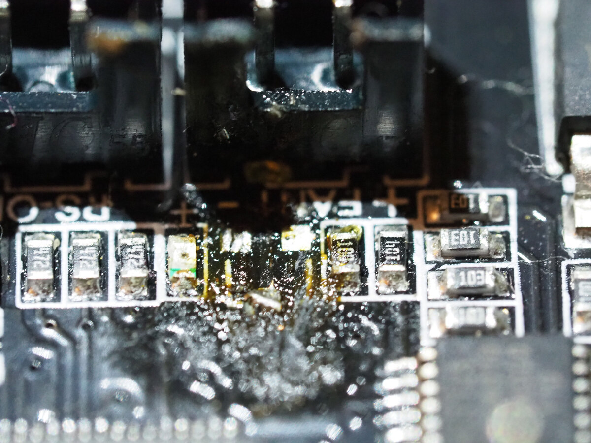

Sieht ein bisschen mitgenommen aus und hat auch mehrere Versuche
benötigt.. aber ab ist ab. Allerdings scheint das vordere Pad sich etwas
vom Board gelöst zu haben. Aber es scheint zumindest noch mit der
Platine verbunden zu sein, ist nur etwas hochgebogen. Auf den Fotos (Oly
60er Makro + Lupe) sieht man das übigens fast besser als mit dem Auge.
von Manfred (Gast)
Glückwunsch, alle Hinweise ignoriert und das Board erfolgreich
demoliert.
> demoliert.
Ist das polemisch oder erkennt man auf den Fotos tatsächlich, dass die
Platine bereits defekt sein muss?
Ich hab den anderen Fet grade auch abgelötet. Das sieht deutlich
sauberer aus und ging auch schneller. Ich hatte diesmal das Flux RMA-223
aus der Spritze vorher auf die Kontakte gemacht, anstatt des
Kolophomiums aus der Dose.
von flip (Gast)
-> 1x Übung, viel frisches Zinn und richtiges flussmittel helfen. Wer
hätte das gedacht. Schade dass man dir das nicht vor dem Abreißen des
ersten Pads empfohlen hat.
