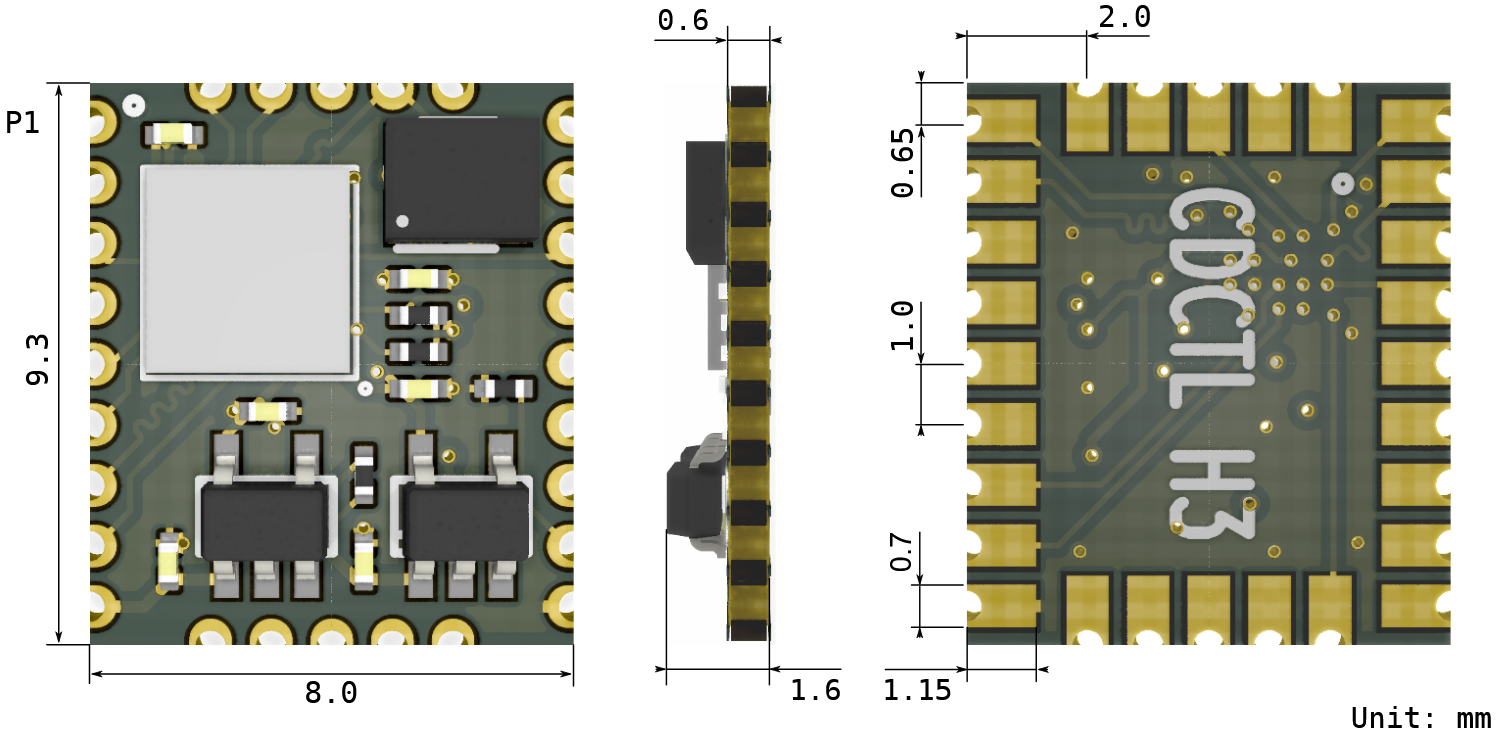

ich habe hier mehrere dieser Platinen
https://github.com/dukelec/cdpga/tree/master/cdpga_h die finde ich
ziemlich schick und jetzt möchte ich eine Platine entwerfen und bauen
die folgende Eigenschaften hat:
USB-Blaster mit FT2232H
UART über FT2232H
2x PMOD
Spannungsversorgung und Anbindung über USB-C
Ein Sockel mit Federkontakten in den ich diese kleinen Platinen
reinlegen und fixieren kann.

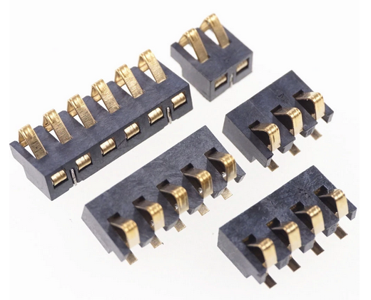

Sowas wie im Anhang wäre gut, nur eben mit 1 mm Raster.
Oder so spring loaded Pin Leisten. Aber leider gibt es die nicht im
Raster von 1 mm.

Gustl B. schrieb:
> Dazu bräuchte ich dann Federkontakte im 1 mm Raster.
Brauchst du nicht. Die Pads auf der Unterseite sind groß genug, so dass
du die Kontakte versetzt anordnen kann. Wenn du zusätzlich schräg drauf
gehst, gewinnst du noch mehr Platz für die Stifte.
Es gibt aber auch Federkontakte mit einem Durchmesser von 0.68mm, aber
die sind schon arg filigran und alles andere als robust.
https://www.amazon.de/-/en/SODIAL-Spring-Measuring-P50-E2-Diameter-20-Gold/dp/B00SO30LTU/

OP
Ja, naja, die Pads sind da nicht lang genug.
Wenn ich die hier
https://www.mouser.de/ProductDetail/Mill-Max/836-22-006-10-001101?qs=rcV84j27mGswSb6S%252Ba8CHA%3D%3D
nehmen mit 2 mm Raster und zwei davon um 1 mm versetzt platziere, dann
sind die Pins der beiden Reihen um 2 mm auseinander. Die Pads sind aber
nur 1,15 mm lang.

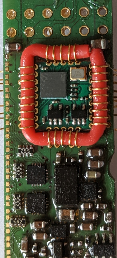

Thomas P. schrieb:
> Das ginge vielleicht, 1mm ist halt schon sehr knapp dafür:
> * https://www.solder.party/docs/flexypin/
Sowas habe ich aktuell vor. Daher auch die Frage:
Gustl B. schrieb:
> Gibt es Federstahl den man löten kann? Dann würde ich mir da auch selber
> die Pins basteln. Quasi so wie hier:
> https://content.instructables.com/ORIG/FNE/90MZ/KJH5AO4P/FNE90MZKJH5AO4P.jpg
Ich werde wie üblich melden und Bilder posten wenn das fertig ist.
Ohne genau geguckt zu haben: PCIe hat 1mm Raster. Evt Buchse mit
Federkontakten auseinandernehmen und irgendwie zweckentfremden.
Flexkabel haben auch 1 mm aber die Steckvrbinder haben ja meist keine
Federkontakte
1 mm ist schon sportlich schmal. Ich habe eine UE Boombox repariert, und
da ist ein Platinenverbinder drin, auch mit so kleinem Pitch. Beim
Abziehen ist der Kunststoffkörper, der die Federn gehalten hat, mit
abgegangen und ich habe den nicht mehr richtig draufbekommen. Die Federn
konnten sich zu leicht seitlich verbiegen.
Wenn man so einen Platinenstecker halbiert hätte man zwei Hälften mit
den Federn. Den Stecker bekommt man bei Distris, hatte ich mal gesucht.

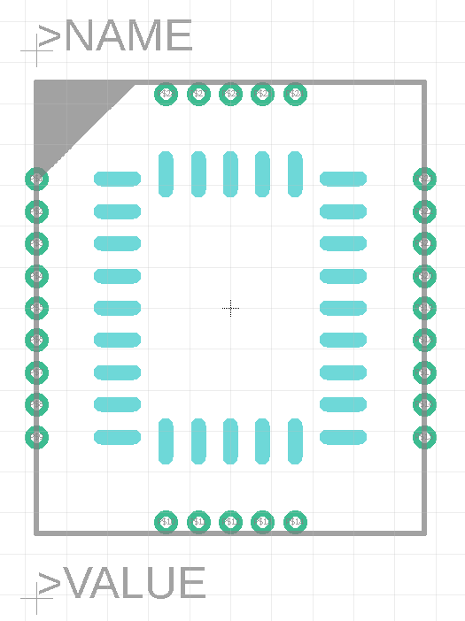

OP
Ich hab jetzt mal angefangen und mir selber was ausgedacht. Bildchen ist
im Anhang.
Wie ist das gedacht? Die Bohrungen haben 0,4 mm Innendurchmesser. Da
kommt ein Draht rein und wird festgelötet. Die hellblauen Linien sind
Fräsungen, also Schlitze. Der Draht der auf der Oberseite aus der
Bohrung rauskommt wird umgebogen und durch den jeweiligen Schlitz
daneben gesteckt. Weil das eben ein Schlitz ist, kann der Draht dort
etwas bewegt werden. Das Ende des Schlitzes neben der Bohrung passt dann
genau zu der Miniplatine. Der Draht muss also beim Einsetzen gebogen
werden. Ich hoffe durch den doch recht kleinen Radius der Biegung
bekomme ich da einigermaßen Spannkraft auf die Kontakte.

ich glaube ich muss alles Geschriebene zu PLCC zurücknehmen, der TO
sucht eine Fassung für bereits vorhandene (kleine Platinen) mit
"castellated" Rand.
Ich dachte kurz er will selber eine mit diesem Rand entwickeln!

Nette Produkte gibt es auch bei Mill-Max:
https://www.mill-max.com/products/socket/836-xx-xxx-10-001101
1 mm Raster haben sie direkt auch nicht, ist auch bei ihnen bei 1.27 mm
Schluss. Die Idee einen Streifen im 2 mm Raster zu nehmen und dann zwei
Reihen um jeweils 1 mm versetzt zu plazieren könnte gehen, ich weiss
aber nicht wie zuverlässig, da in deinem Bild die Pads ja nur gerade
1.15 mm lang sind, also nicht viel Kontaktfläche bleibt bei 1 mm Abstand
der beiden Reihen.

So, es gibt ein Update. Ich habe das jetzt gebaut wie im Anhang. Ein
weiches Kabel ist unter den Drahtschlaufen damit sich die nicht
verbiegen. Funktioniert wunderprächtig. (Ja, ist nicht gereinigt,
Platine wird auch noch weiter bestückt.)
