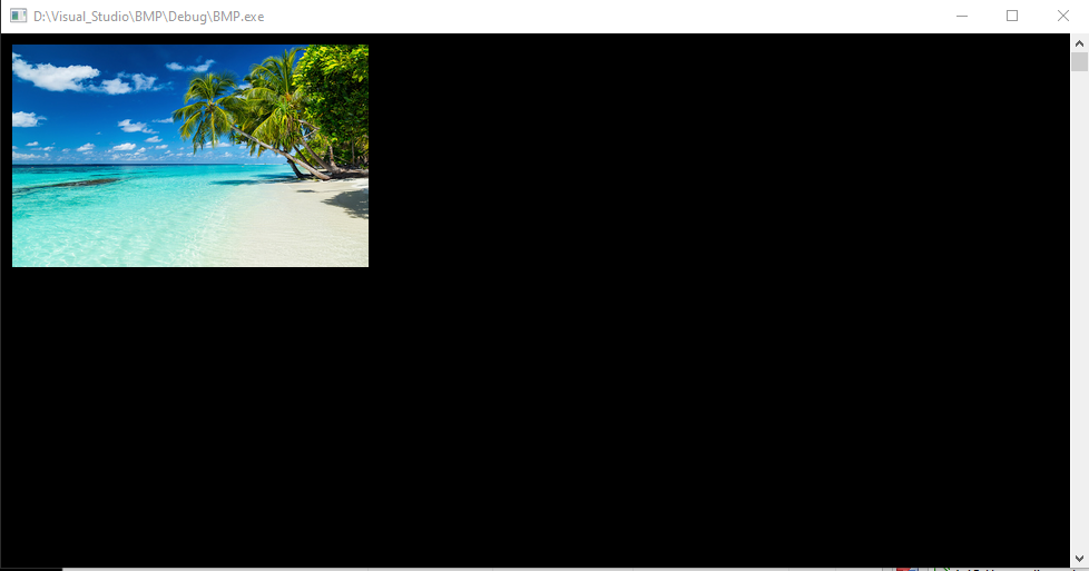

Hey zusammen,
ich hatte mal ein Bsp. wie man eine *.bmp in der Konsole anzeigt.
Gefühlt vor ca. 10-15 Jahren hat es noch funktioniert,
jetzt sagt der Error-Code, dass die Datei nicht gefunden wird.
Wisst Ihr evtl. eine Lösung?

Edit:
Kompiliert ohne Fehler mit VisualStudio 2017.
Original war es von "www.cpp-programming.de.vu" (siehe Anhang)

Adam P. schrieb:
> Sind doch 2.
Ah, nur die Mobilversion zeigt die nicht an, macht natürlich Sinn.
Desktop-Version am Mobilgerät ist auch korrekt. Im Code-Tag ists auch
richtig...
Adam P. schrieb:
> Auch schon versucht.
Genau so?
LoadImageW(NULL, L"D:\\a.bmp",
    IMAGE_BITMAP, 0, 0, LR_LOADFROMFILE);
Den char *szBitmap Parameter müsstest du auch nach LPCWSTR ändern, und
buf auf wchar_t, wenn du das für den Dateinamen verwendest...

Programmierer schrieb:
> Das "buf" wurde im originalen Code aber gar nicht verwendet :|
Ja das stimmt.
Zu beachten ist natürlich, dass jeder Output im Bereich der BMP, die BMP
zerstört.
Weiterhin ist mir aufgefallen, dass man den darzustellenden Bereich mal
2 rechnen muss...kp warum. Sonst zeichnet er nur das halbe Bild.
BitBlt(hDC, PosX, PosY, bmp.bmHeight*2, bmp.bmWidth*2, hBitmapDC, 0, 0, SRCCOPY);
> Hmm, verrückt. Bilder hab ich sonst immer per GUI-Anwendung dargestellt
Ja ich suche einen einfachen Weg, um eine BMP darzustellen.
Jedoch werde ich mir wohl aus meinem Konsolen-Prog. ein richtiges
Fenster erzeugen und sie dort zeichnen.
Ziel:
Da ich nicht immer meine Hardware (µC, Display, usw.) mitschleppen
möchte (Arbeit / Wohnung), will ich mir eine kleine Umgebung schreiben,
in der ich das Display simuliere.
So kann ich von überall Menüsteuerungen oder Zeichenroutinen
weiterentwicklen, da sich so nur der Treiber unterscheidet.
