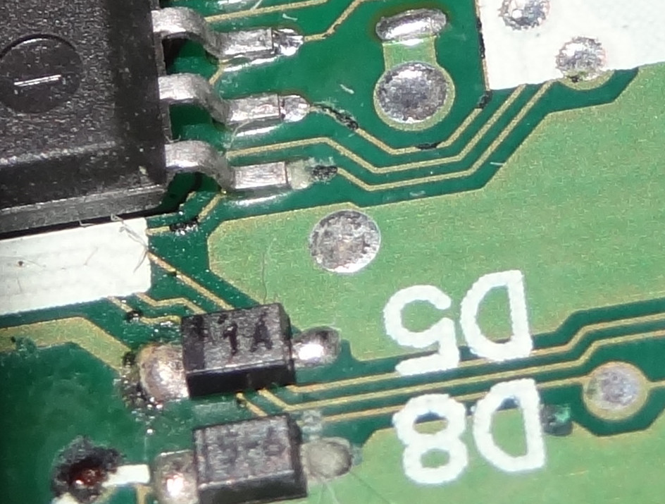

Korrodierte Leiterbahnen
Gast #7001655
ich habe ein defektes Gerät, das wegen eines Goldcaps angefressene
Leiterbahnen hat. Laut Durchgangsprüfung mit einem Multimeter besteht
überall noch eine Verbindung.
Können die korrodierten Leiterbahnen, trotz erfolgreicher
Durchgangsprüfung, für die Fehlfunktion verantwortlich sein? Würde sich
das Überbrücken der Stellen lohnen oder wäre das nur Zeitverschwendung?

Dass man die Stellen so nicht lassen sollte, ist mir schon klar. Aber
bevor ich sie ausbessere, würde ich gerne vorher erst einmal die Ursache
für die Fehlfunktion finden.
Deshalb wollte ich wissen, ob die angefressenen Leiterbahnen trotz
erfolgreicher
Durchgangsprüfung für den Fehler verantwortlich sein können.

Nun, die Batterie, allenfalls mit hoeherer Spannung wie direkt
vertraeglich koennte per Korrosion zu hohe Spannung angelegt haben. Dh
es ist etwas kaputt, ohne Spur. Da kannst du nun noch etwas Zeit drauf
verbraten, oder gleich wegwerden. Die Recycler in Afrika kommen mit dem
Problem klar. Die ziehen die Leiterplatte durch's Feuer und kloppen die
Teile runter.
nein, aber du könntest durchaus eine komplett weggefressene haben.
Durchkontaktierungen sind auf sowas auch sehr anfällig.
Viel Erfolg, Uwe

Mark schrieb:
> würde ich gerne vorher erst einmal die Ursache für die Fehlfunktion finden.
> erfolgreicher Durchgangsprüfung für den Fehler verantwortlich sein können.
Leiterbahnen, die niederohmig leiten sind kein Problem. Viel
intressanter ist, ob die korrosionsauslösende Säure dort Verbindungen
hergestellt hat, wo vorher keine waren und auch keine hingehören.
