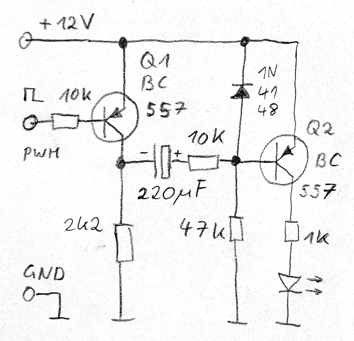

Hallo möchte mir eine Schaltung bauen mit 12VDC. Es gibt 2 Zuleitungen eine mit 12V Dauer Spannung. Die andere mit Pulsierender Spannung 12V ein 0V aus mit einer Frequenz von ca.1.5 HZ. Das Ausgangsignal sollte 12V Dauer Spannung sein auser wenn das pulsierende Signal anliegt sollte das Vorrang haben und die Dauer Spannung erst nach einer Ausschaltverzögerung von ca. 2 Sekunden wieder auf Dauer Spannung wechseln. Als Last am Ausgang ist eine Led. Es sollen nur Transitoren als Schalter anstatt Relais verwendet werden. Bitte um Hilfe lg

Chris W. schrieb: > Das Ausgangsignal sollte 12V Dauer Spannung sein auser wenn das > pulsierende Signal anliegt sollte das Vorrang haben und die Dauer > Spannung erst nach einer Ausschaltverzögerung von ca. 2 Sekunden wieder > auf Dauer Spannung wechseln. Baue einen Impulsausfalldetektor. Da gibt es bestimmt auch Schaltungen aus der Steinzeit ohne IC für das MonoFlop damit Masochisten befriedigt werden.

Chris W. schrieb: > mit einer Frequenz > von ca.1.5 HZ. Also geht es um einen Blinker. Der soll dauernd leuchten, es sei denn es wird geblinkt, dann soll er blinken und danach noch 2sek aus bleiben. Mögen die Spiele beginnen ...

Chris W. schrieb: > Es sollen nur Transitoren als Schalter anstatt Relais verwendet werden. Analog schrieb: > Die Aufgabe ist nicht lösbar. Vergiss es. Gib auf! Nichts ist unmöglich!

Schau dir mal an, wie man mit Schmitt-Triggern monostabile Kippstufen baut. Google findet dazu jede Menge Anleitungen. Und dann schaust du dir den CD4093BE an und setzt das damit um. Das ist eine schöne Übungsaufgabe. Falls du lieber etwas fertiges kaufen willst, schau dich bei Eltako unter dem Begriff "Zeitrelais" um.

Michael M. schrieb: > Nichts ist unmöglich! Das werde ich mal ausprobieren, auf jeden Fall sehr Gute Lösung. Danke lg
