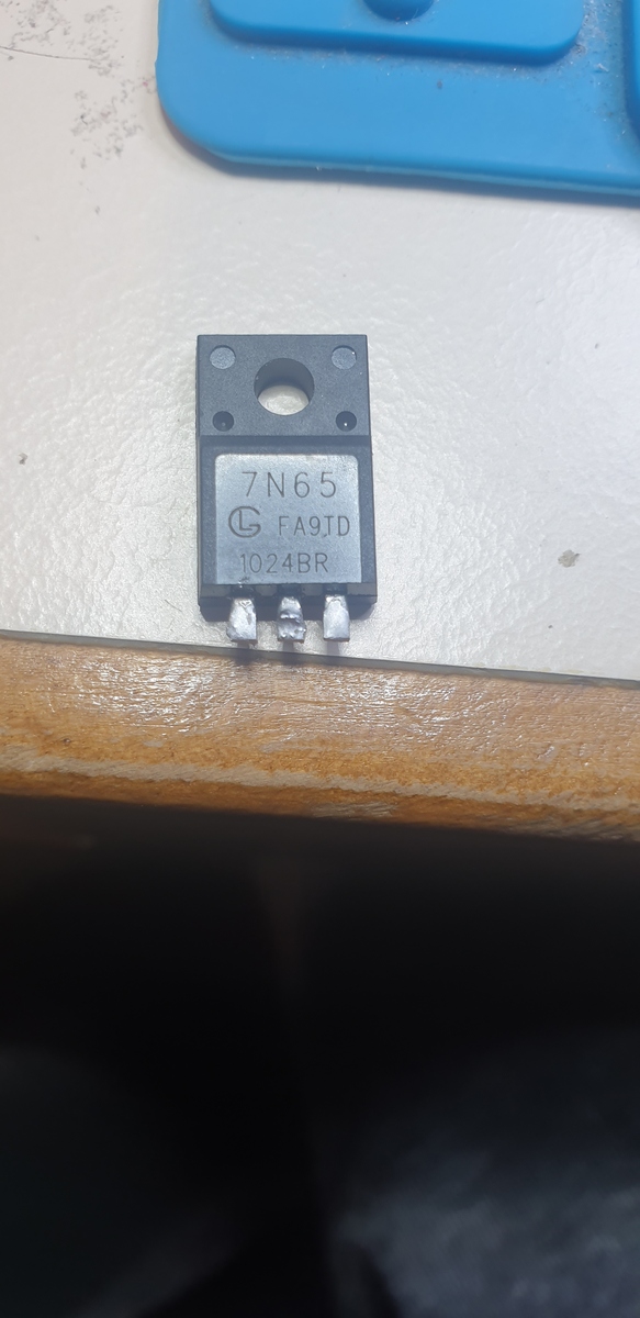

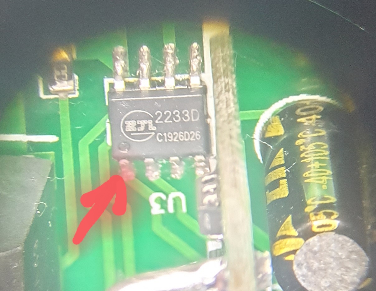

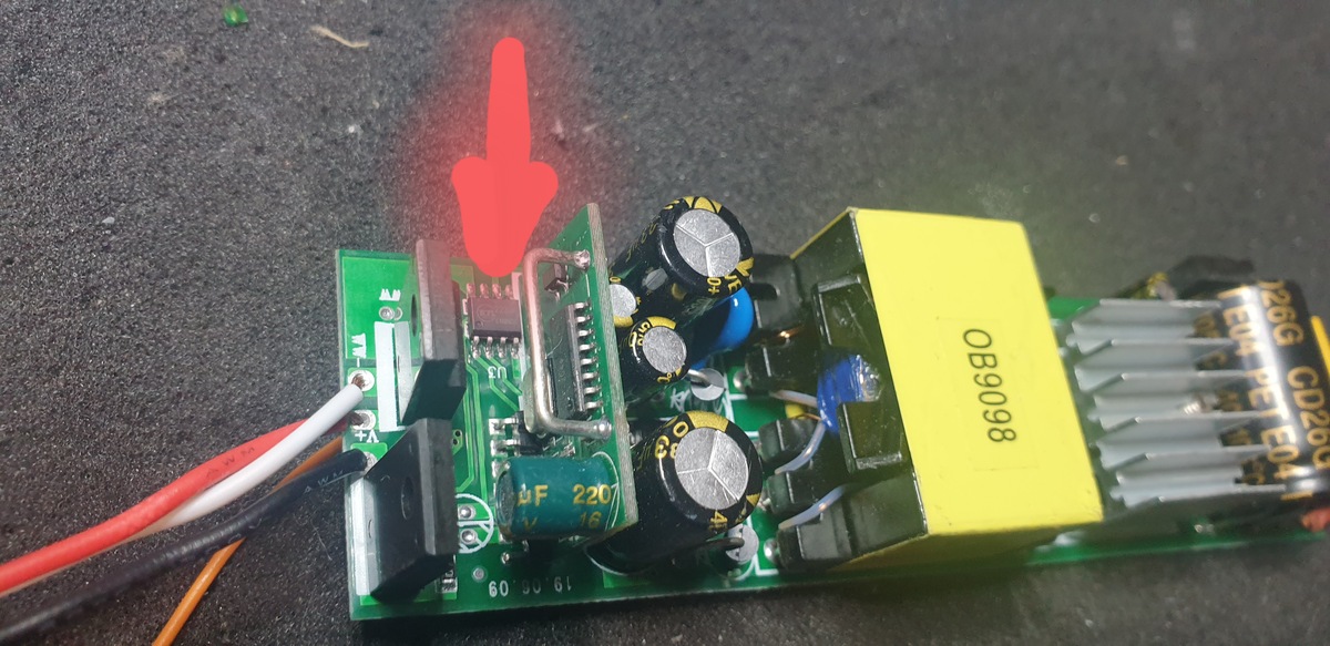

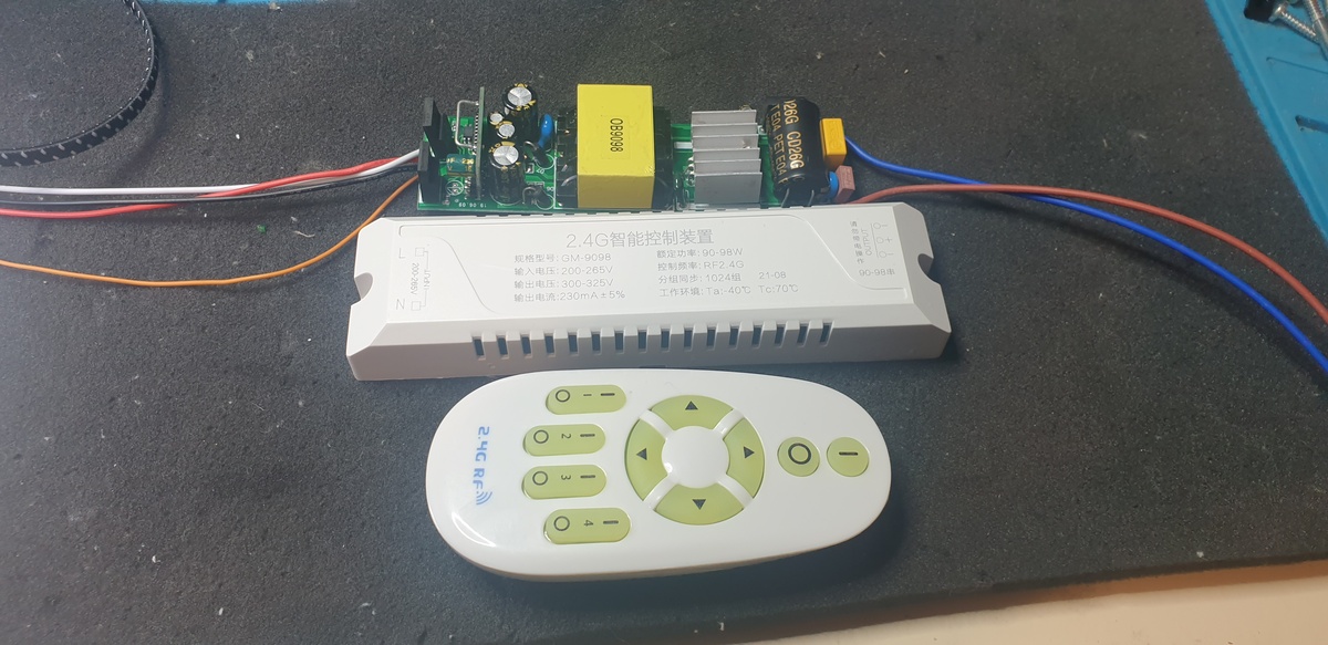

Hallo Jungs,könntet ihr mir vielleicht helfen? Bin gerade dabei ein Led
Trafo (mit Fernbedienung) zu reparieren. Ein Mosfet ist kaputt gegangen
und ein PWM Chip mit in den Tod gerissen! An dem Chip sind zwei
Ausgänge, die zu den beiden Gates an den Mosfets führen und egal wie ich
an der Fernbedienung schalte, die zwei Ausgänge die zu den Gates führen
geben kein Signal mehr aus! Ich hatte vor paar Monaten schon mal die
beiden Gates und die Ausgänge am Chip mit Oszilloskop vermessen und da
war PWM Signal und alles funktioniert..und heute dachte ich, dass es nur
den einen Mosfet erledigt hat, aber nach dem Tausch des Transistors,
musste ich feststellen, dass der Chip keinerlei Signal zum Gate ausgibt.
Der kaputte Mosfet hat auch den Chip zerstört! Hab im Internet nach dem
Chip gesucht, aber leider nichts gefunden! Könnte jemand mir sagen was
das für ein Chip ist und ob man dieses Bauteil unter einem anderen Namen
finden kann? Auf dem Foto mit dem roten Pfeil ist das Bauteil zu
erkennen.
Danke im voraus
Gruß Viktor
von Julian D. (juli_elektronik)
Könnte es sein dass der IC nur ein Mosfet Treiber ist? Dann könntest du
ihn evtl gegen einen anderen ersetzen. Schau mal ob du ein PWM-Signal an
einem Anschluss des ICs entdeckst.
von Leon V. (viktor_l)
Hallo Julian, ja, an dem hinteren linken  Beinchen (glaube sogar an zwei
hinteren Beinchen)ist ein PWM Signal. An den vordereren linken zwei
Anschlüssen (rotes Pfeil) sollte auch PWM sein.. aber der eine Mosfet
hat anscheinend die Ausgänge zerstört.  Mit der Markierung am IC kann
ich leider nichts anfangen...
von Mark S. (voltwide)
Könnte ein Verwandter vom altbekannten IR2155 sein.

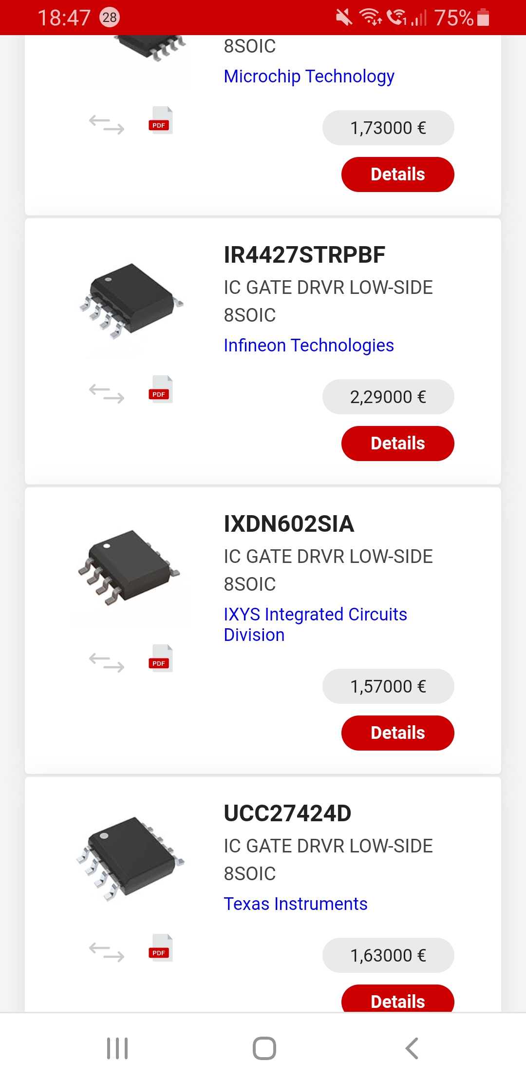

von H. H. (Gast)
H. H. schrieb:
> Es gibt sehr viele solche in SO-8.
https://www.digikey.de/de/products/filter/pmic-gate-treiber/730?s=N4IgjCBcpgbFoDGUBmBDANgZwKYBoQB7KAbRACYBOAFkvIA4QBdAgBwBcoQBldgJwCWAOwDmIAL4EwlAMwAGBCGSR02fEVIgZsWHUYsQHLr0GiJU2RGhLUmXAWKQy5Zm06QQASSHscInHzmIAC0LtbK-ACu6o5kAKzM4klAA
> Und das sind nur die aktuell bei Digikey lieferbaren...
Das heißt,  jeder dieser Mosfet Treiber hat die selben Parameter wie der
IR2155 und ich könnte theoretisch jeden von denen einbauen?
von H. H. (Gast)
Leon V. schrieb:
Nein, natürlich nicht. Es gibt diverse Varianten in Ansteuerung,
Treiberleistung, und natürlich Pinout.
Du wirst den alten auslöten müssen, dann kann man wenigstens auf das
Pinout schließen. Und aus PWM-Frequenz und Daten des MOSFET kann man
dann die nötige Treiberleistung ermitteln.

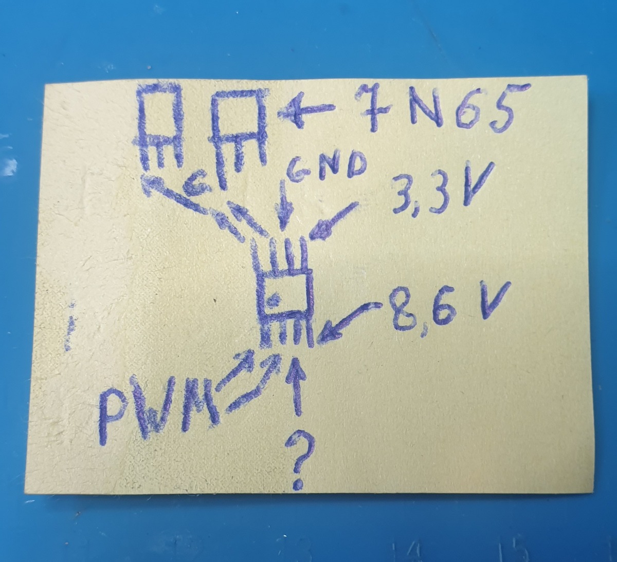

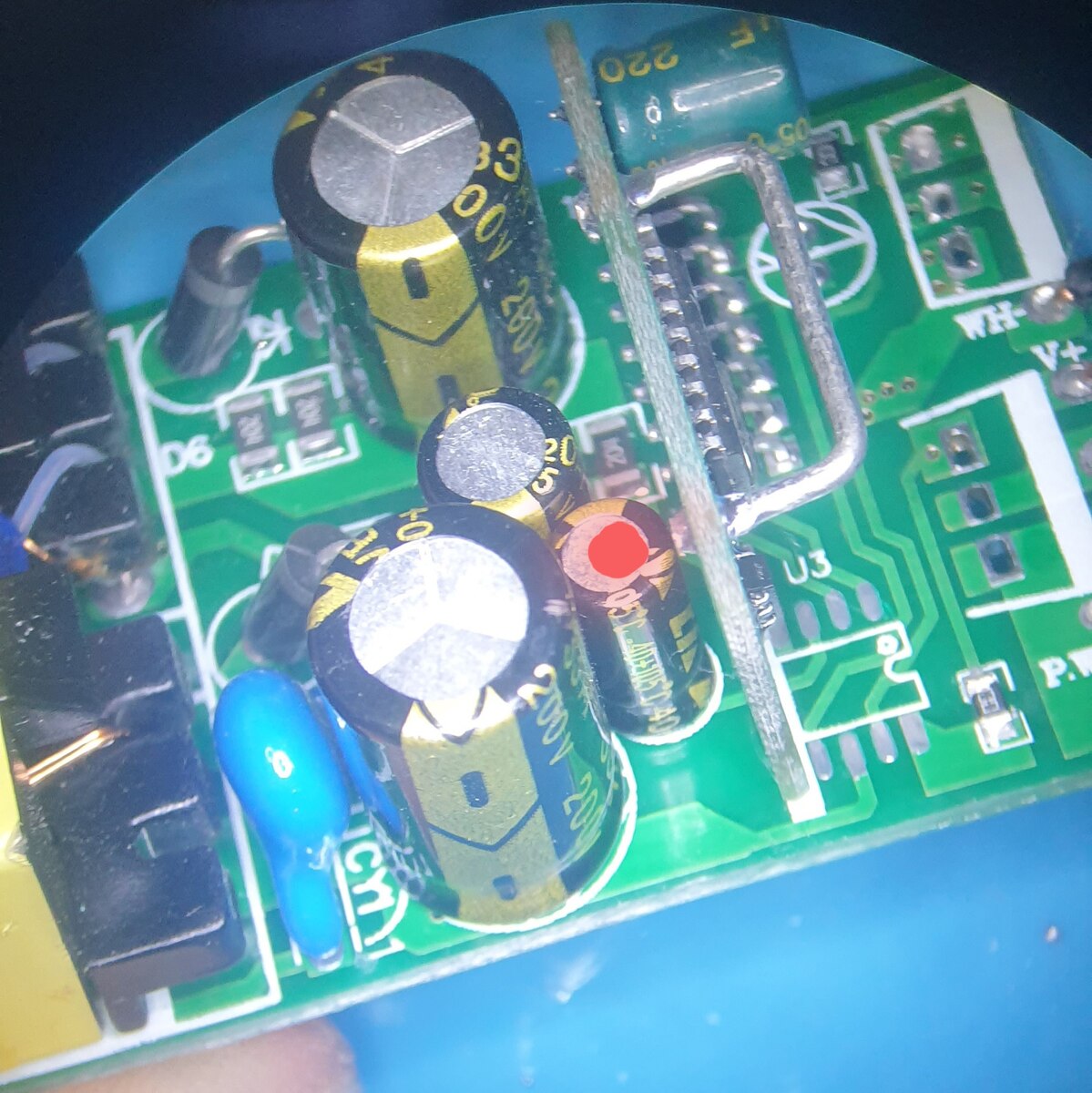

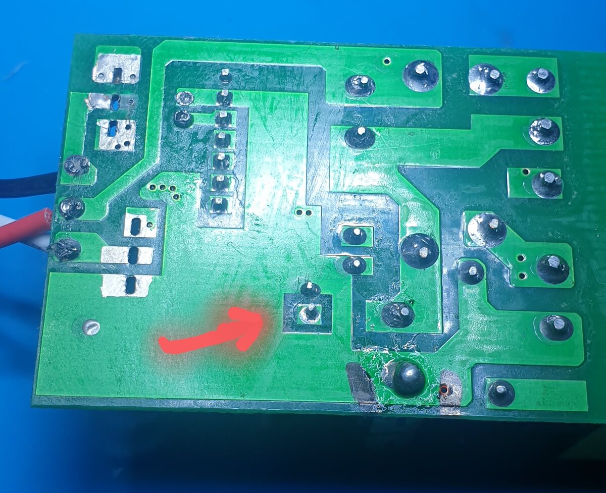

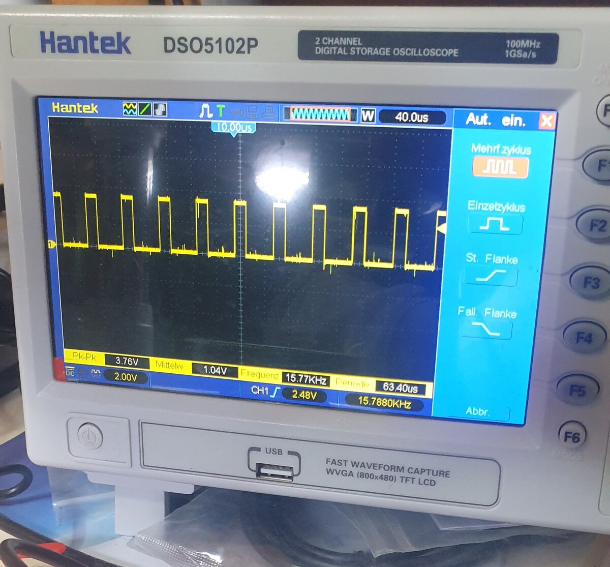

Hallo, HHINZ.

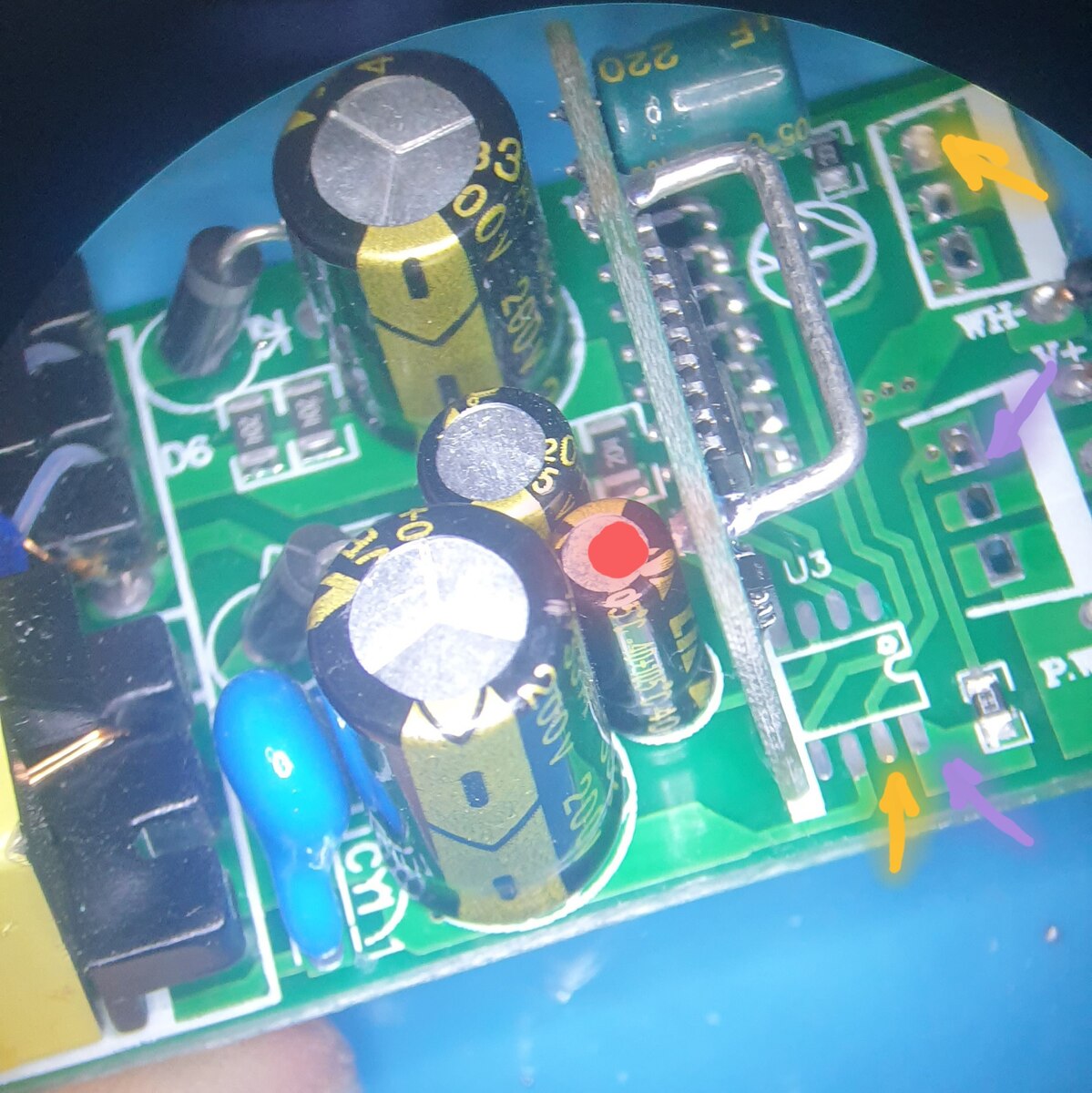

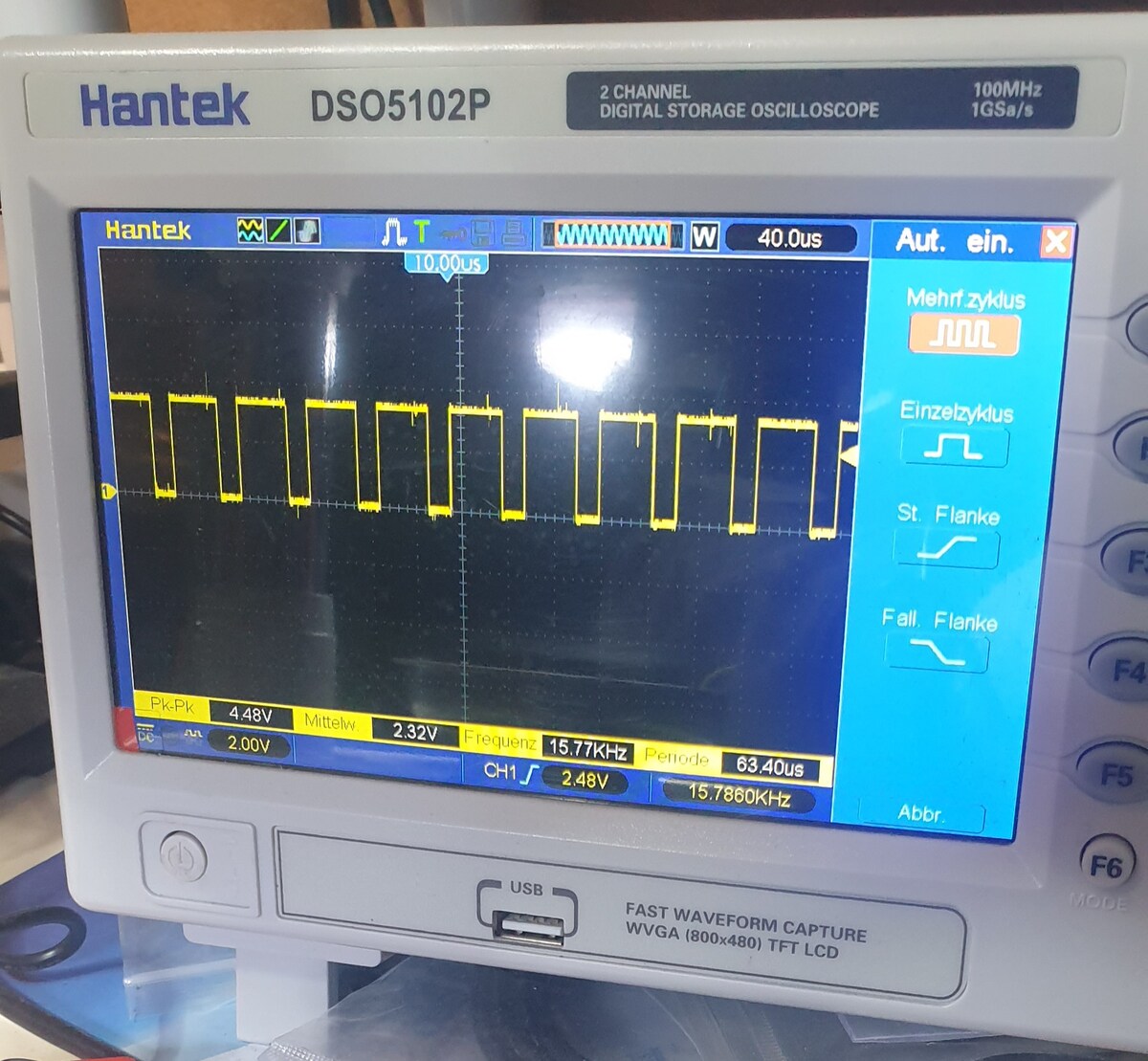

Ich habe dein Rat befolgt und habe den Mosfet Treiber vermessen.. (hab
Fotos angehängt)
Folgendes ist rausbekommen.
Die zwei Ausgänge zum Gate,  geben nichts aus! Seitens Controller, ist
an den beiden Eingängen PWM (Fotos) vorhanden und per Fernbedienung kann
ich die auch steuern usw. Versorgung des ICs ist auch vorhanden! Ich
habe eine kleine Skizze gemacht und hoffe, dass die einigermaßen
verständlich ist))) Ich habe ALLE Pins vermessen und auch auf die Skizze
übertragen.. nur den einen Pin (gekennzeichnet mit Fragezeichen) konnte
ich nicht messen..dieser Pin gibt am Messgerät nichts aus. Ich konnte
aber rausbekommen, dass dieser Pin an einem kleinen Elko (+)
angeschlossen ist (markiert mit rotem Punkt) im ausgeschaltetetem
Zustand, ist zwischen GND und dem "Fragezeichen-Pin) 8 Ohm Widerstand
und im eingeschaltetem Zustand, fast 90 Ohm Widerstand vorhanden. Ich
habe paar Fotos gemacht und hoffe dass die auch verständlich sind.
Vielleicht kann man auf diese Weise das passende Bauteil finden. Für die
Hilfe wäre ich sehr dankbar.
Viktor
von H. H. (Gast)
Mit dem Pinout ist mir leider nichts bekannt.
Das gemalte pinout glaube ich nicht so recht: An welchem pin ist denn
die source des hi-side MOSFET angeschlossen?
von PC-Freak (Gast)
Doch, das sollte stimmen. Der fehlende Pin könnte sync/Phase, zum
synchronisieren sein.
Aber auch nach Recherche, finde ich weder das Logo, noch den Typ
irgendwie.
Kannst Du das Logo, oder den Chip schärfer nochmal reinstellen.
von H. H. (Gast)
> denn
Es gibt da keinen HS-MOSFET, nur zwei LS-MOSFET.
PC-Freak schrieb:
> irgendwie.
Hallo, Mark.

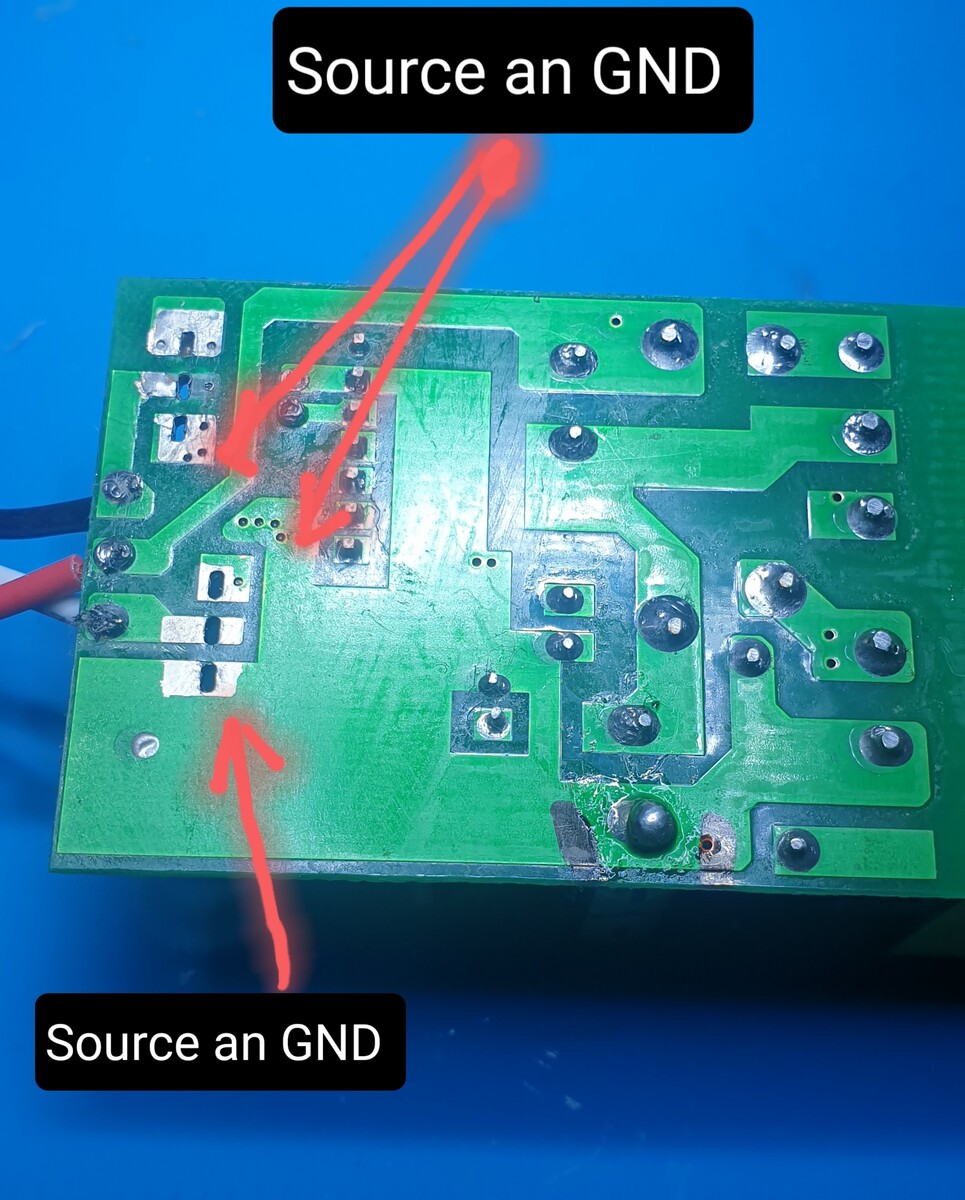

Von dem kaputten IC gehen nur zwei Pins zu den Mosfets und zwar zum Gate
der beiden Transistoren. Die Source Anschlüsse der Transistoren sind
beide an der Masse der Platine angeschlossen! Das heißt, der LED Trafo
hat am Ausgang zu den LED Lampen einen gemeinsamen + 300v Kabel  und 2x
Masse Anschlüsse und je nach dem wie ich die Gates der beiden
Transistoren ansteuere, leuchtet z.B. ein LED Streifen heller und der
andere dunkler usw. Es sind 3 Kabel am Ausgang, einmal das rote Kabel
300V, einmal das weiße Kabel Masse und einmal das schwarze Kabel auch
Masse! Das weiße und das schwarze Kabel sind jeweils am Drain der
Transistoren angeschlossen. Als der LED Trafo noch in Ordnung war, habe
ich ein PWM Signal an beiden Ausgängen gemessen und nachdem der eine
Mosfet kaputt gegangen ist, hat der den Treiber auch mitgenommen...weil
jetzt kann ich nur noch am Eingang des ICs die PWM messen, das heißt,
dass der Controller in Ordnung sein muss und die Ausgänge am Treiber
sich verabschiedet haben)) Fotos gabe ich angehängt.
Mit 2 lo-side MOSFETs ist es dann wohl eine push-pull-Stufe, damit
scheiden IR2155 Verwandte aus.
Passt der vlt? https://www.ti.com/product/UCC2808-1
Wenn der PowerMOSFET durchbricht, reißt er oft über die gate Leitung
auch gleich den Treiber mit in den Abgrund - das ist eher der
Normalfall.

Nein, das sind einfach zwei PWM Kanäle.
von unbekanntes IC = Improvisation (Gast)
H. H. schrieb:
Push-Pull kann es kaum sein, da wären die Signale gleich... und dazu
wohl noch je auf knapp unter 50% Tastgrad begrenzt.
So viel sehe ich sogar auf meinem Uralt-VGA-Display (Laptop älter).
Wobei ich vieles nicht gut sehe. Aber ist das nicht die Sekundärseite?
Kleinspannungsmosfets? (Alles mit Fragzeichen richtet sich vwgd. an
Leon.) Denn es sieht mir doch eher so aus, als würde Netzspannung von
"rechts" kommen. (Ganz oben mittleres Bild.) Und daß links praktisch
vier Kabel = 2 Kanäle mit je eigener Dimm-PWM drauf (original, jetzt
gerade wohl nicht ohne intakte und angesteuerte Fets...)?
Dann wäre eben der 8beiner einfach nur ein 2fach Lowside Gatetreiber,
und durch anderen solchen (DIP Type, Adapterplatine, nach Geschmack
umverdrahten) oder notfalls sogar zwei NPN/PNP Pärchen (Emitterfolger,
Basen an PWM, geschaltet muß aber Treiber-IC-V_CC werden - welche ja
hoffentlich noch vorhanden, und ca. 12VDC?)ersetzbar.
Sehe ich recht, daß die Frequenz gut 15kHz beträgt? Unter Kenntnis der
Mosfet Type könnte man den Treiber dimensionieren. Oder sind vielleicht
sogar noch lesbare Reste der R_Gate vorhanden? Wäre auch nützlich.
H. H. schrieb:
> https://de.aliexpress.com/item/4000291264138.html
> Da kommt keine Kleinspannung raus!
An unbekanntes IC=Improvisation
Guten Abend.
Nein,  da sind nur 3 Kabel und das vierte Kabel (braun) ist nur für das
messen mit Oszilloskop angelötet,  damit ich die Masse abgreifen konnte.
Rotes Kabel 300V, weiß und schwarz sind jeweils GND. Diese drei Kabel
sind Anschlüsse für die LED Lampen. Auf der anderen Seite von dem LED
Trafo sind zwei Kabel die den Trafo mit 230V versorgen.
