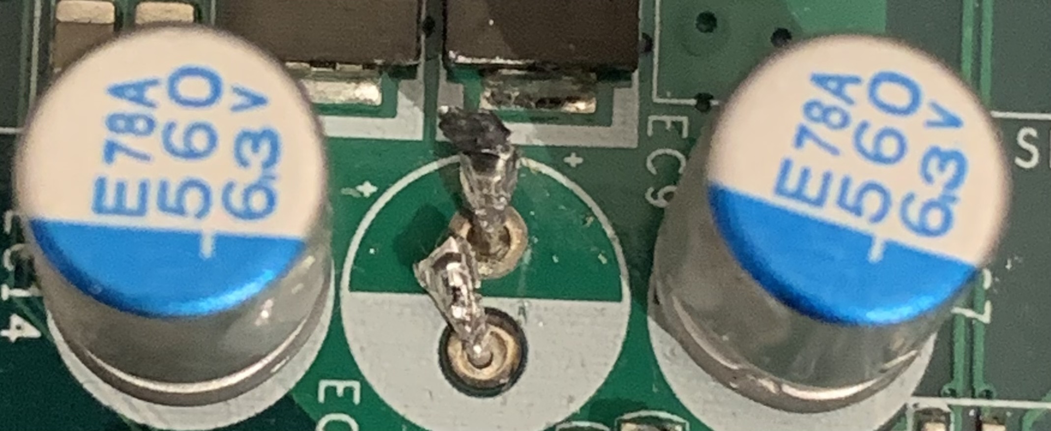

Ich benötige den auf dem Foto gezeigten Aluminium Polymer Kondensator
als Ersatz. Mit der Bezeichnung auf dem Bauteil konnte ich jedoch nicht
wirklich etwas finden im Internet. Kann mir jemand helfen und sagen,
wonach ich suchen muss? Vielen Dank.

Nach einem Messschieber, der dir die Abmessungen und den Abstand der
Anschlüsse verrät.
Das schränkt dann die Suche nach einem passenden Ersatzkondensator noch
einmal deutlich ein.
Tausche die anderen beiden Knallfrösche am besten auch gleich aus.
Interessant  wäre, warum die aus dem Frack gesprungen sind.
Möglicherweise werden sie ja durch einen Designfehler von Haus aus
überlastet.
Mit Panasonic oder Nichicon machst du jedenfalls nix falsch.

Woher kommt die Info das es sich um einen Polymer Elko handelt?
Gerald B. schrieb:
> Bei der Baugröße wären 56µ und 6,3V allerdigs unlogisch.
Die Baugröße haben wir ja nicht wirklich, man kann halt ein wenig an der
Umgebung schätzen.

Hallo zusammen, sorry für die späte Rückmeldung.
Ich habe den Elko nun gemessen. Der Durchmesser sind 6,3mm und die Höhe
ca. 8,3 mm. Ob es sich um einen Polymer Elko handelt weiss ich
tatsächlich nicht genau, es war nur eine Vermutung. Kann man denn nun
mit den Maßen genau ermitteln, um welchen Elko es sich handelt?
