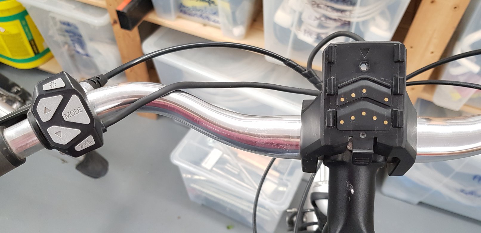

das Steuerdisplay meines Ebikes zeigt nach Batteriewechsel nur noch den
Fehlercode E5 an. Das Steuerdisplay des Ebikes meiner Frau funktioniert

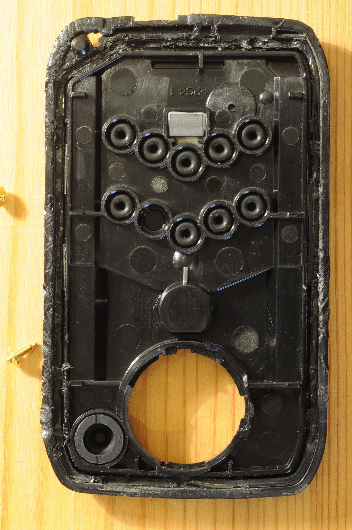

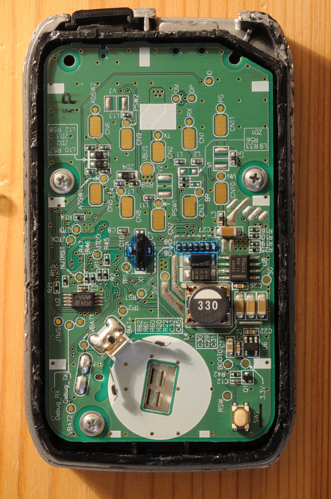

an meinem Ebike tadellos. Ich habe jetzt ein neues Steuerdisplay
bestellt (169€) und das kaputte aufgebrochen.

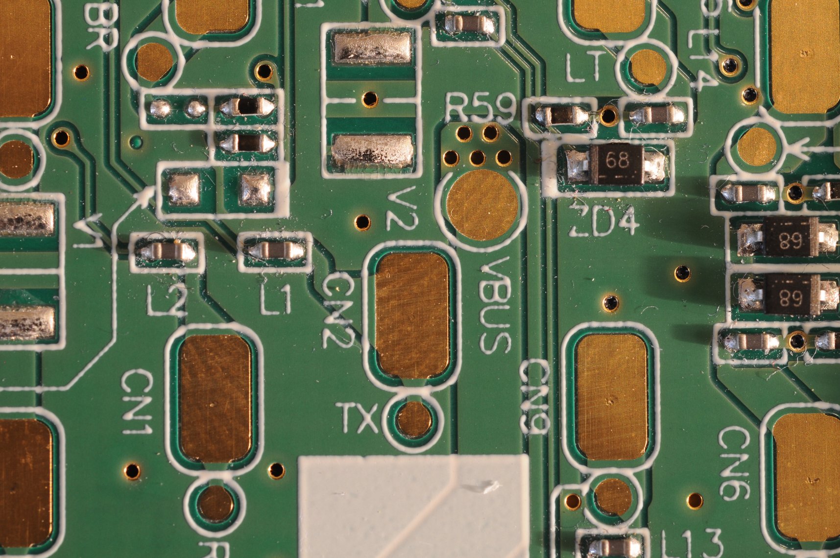

Mir scheint dass der Pogo-Pin für Kontakt CN2 keinen sauberen Kontakt
zur Platine hatte. Die Pogonadeln werden zwar mit Feder gegen die
Kontaktplatte am Fahrrad gepresst, der Gegenkontakt aber nur durch die
Gummimuffen gegen die Platine, und es scheint dass bei meinem Exemplar
der mittlere Pin etwas kürzer als die seitlichen war, oder die Platine
leicht gebogen, so dass man auf der ENIG-Kontaktfläche CN2 wenn
überhaupt nur den Hauch eines Abdrucks erkennt.
Kennt sich jemand mit Ebikes und insbesonders mit dieser Steuerung
(scheint von Panasonic zu sein, wurde wohl auch von Kettler verbaut) aus
und kann meine Vermutung bestätigen?

Das Steuerdisplay des Ebikes meiner Frau funktionierte bei meinem ohne
Fehler, also hab ich beim freundlichen Fahrradhändler ein Ersatzdisplay
erworben. Hatte zwar etwas Lieferzeit aber jetzt funktioniert das
Fahrrad wieder.
LG, Sebastian
