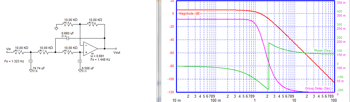

Gast #7002676
Jan schrieb:
> Kann man sowas irgendwie relativ leicht mit einem OpAmp zaubern,
Ja, R2R-OPA, der 12V verträgt, in nicht invertierender Beschaltung. Gib
1.25 .. 3V aus und verstärke um Faktor 2. Du brauchst eh einen Tiefpass
für die PWM, dann dient der OPA auch als Buffer. Vielleicht auch mehrere
für einen aktiven Tiefpass höherer Ordnung bei deinen hohen
Anforderungen an den Ripple.

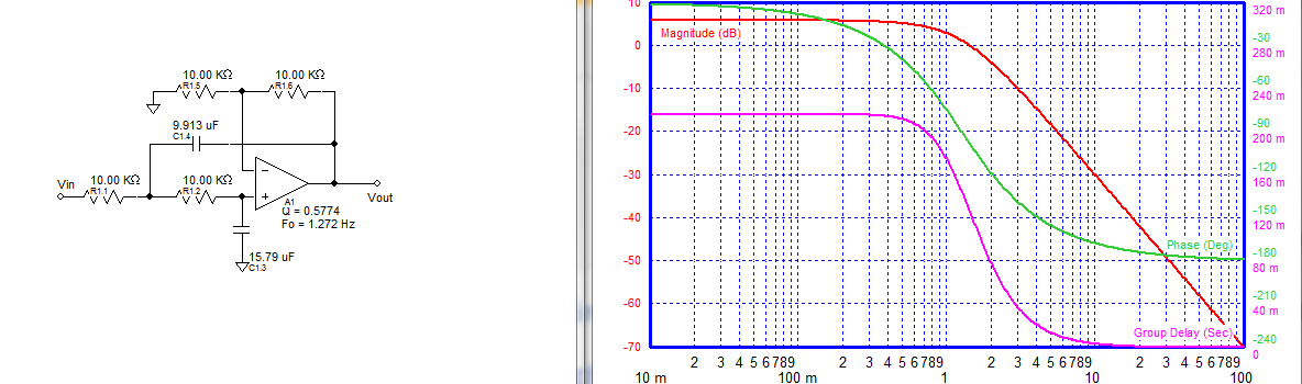

Gast #7002858
Du musst die PWM filtern, und da kommt es beim von dir gegebenem Ripple
auf die Reaktionsheschwindigkeit an.
Ein ausreichendes einfaches RC Filter braucht ewig bis sich die Spannung
einpendelt. Ein steiles aktives Bessel Filter 4. Ordnung reagiert
schneller. Am schnellsten ist halt der DAC. Zur Umsetzung von 0-5V auf
2.5-6V tut es ein OpAmp. mit Glück (weil es nur Abschwächung und nicht
Verstärkung ist) auch ein Spannungsteiler an 12V.
http://www.lothar-miller.de/s9y/archives/11-RC-Glied-fuer-PWM.html
