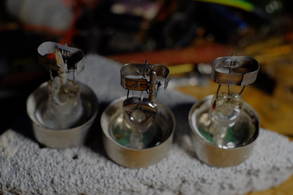

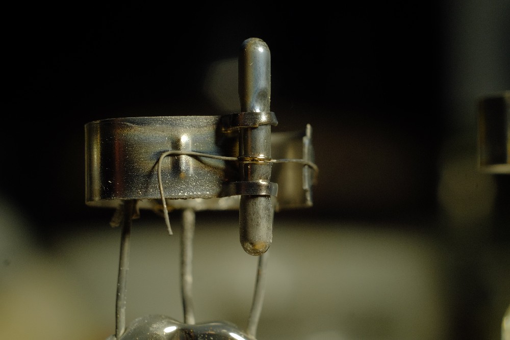

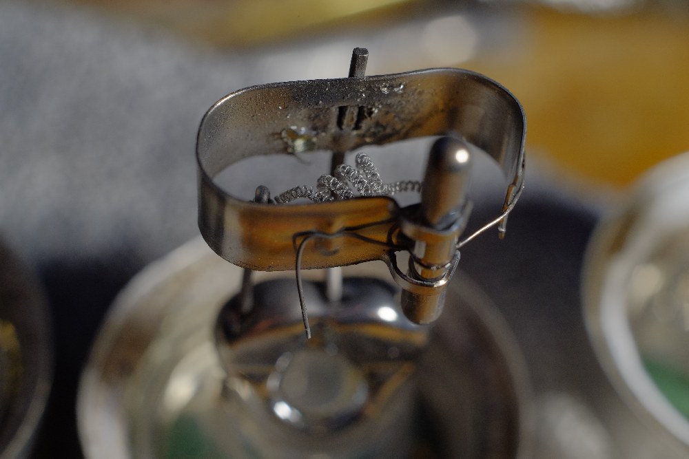

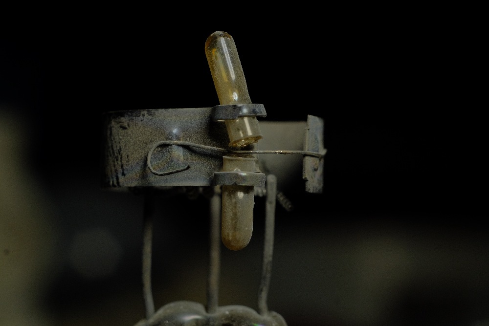

hallo ich habe bei kaputt gegangenen Leuchtstoffröhren die Elektroden angeschaut und Konstuktionen gefunden, welche ich mir nicht erklären bzw von der Funktion zuordnen kann. Vielleicht kann mir jemeand bei der Identifizierung und Funktionsverständnis helfen. Es gibt eine Glühwendel, soweit klar, aber dann ist da noch ein Blech drumherum, und ganz speziell ein kleiner Glaskörper der scheinbar eine metalliche Füllung aufweist. Einmal ist der Glaskörper kaputt und leer. what is it ? 5 Fotos dabei

Carypt C. schrieb: > Blech drumherum, Wendelschirmung, die soll die Wendel vor zu viel Bombardement energiereicher Ionen schützen. > kleiner Glaskörper der scheinbar eine > metalliche Füllung aufweist. Da war das Quecksilber drin. Der Draht ist normalerweise gespannt, und er wird induktiv erhitzt um die Ampulle zu öffnen.

hallo H Hinz, danke für die Erklärung, die ich aber noch nicht ganz verstehe. Da scheint der Draht zwischen den beiden Minireagenzgläser-öffnungen zu sitzen, die Reagenzgläser sind also offen, aber die Oberflächenspannung des Quecksilbers verhindert das es ausläuft. Erhitzt der Draht das Quecksilber um Dampf zu erzeugen ? Oder wird einfach durch die Glühwendel genug Wärme an Blech und Ampullen zum Ausgasen abgegeben ? Auch hat ja das Blech keine leitende Verbindung zu den Zuleitungen, also kein Potential, oder ? ich könnte mir auch vorstellen, daß die beschleunigten Ionen keine Röntgenstrahlung oÄ aus der Wendel herausschlagen soll, also eventuell ein Ablend-Blech ? ich weiß ja nicht. Ist denn die noch gefüllte Quecksilber-ampulle ein Zeichen dafür, daß die Neonlampe nicht lang in Betrieb war ?

Carypt C. schrieb: > > > Ist denn die noch gefüllte Quecksilber-ampulle ein Zeichen dafür, daß > die Neonlampe nicht lang in Betrieb war ? Vor allem ist das ein Zeichen dafür, dass es eine Quecksilberdampf-Niederdruck-Leuchtstoffröhre und ganz bestimmt keine üblicherweise rot leuchtende Neonröhre ist!

Carypt C. schrieb: > Erhitzt der Draht das > Quecksilber um Dampf zu erzeugen ? Nein, der schneidet die Ampulle auf. Das hat in dem einen Fall nicht so richtig geklappt.

Da scheint es sich um wirklich uralte Versionen zu handeln. m.Wissens werden heutzutage die Röhren nicht mit flüssigem Hg"befüllt", sondern mit Amalgam das sich besser dosieren lässt. Energiesparlampen enthalten zusätzlich zum Amalgam einen Anteil Neongas: Ein Hinweis: Am Ende der Lebensdauer der Röhre, wenn ein großer Teil des Hg adsorbiert ist, beginnt die Röhre erst mit der rötlichen Neon-Entladung, die dann, nach Minuten, bei wärmerer Röhre und damit wieder höherem Hg-Druck in die normale Hg-Entladung übergeht.

Bei ein paar ausgedienten Röhren fehlte der Blechring. Das führt dazu, daß die Leuchtschicht weggeschossen wird und kurzwelliges UV-Licht austritt. Teilweise so viel, daß eine Kunststoffleuchte davon auseinanderbröselt oder bei Metall die Lackierung zu Staub zerfällt. Diese Mini-Ampullen hatte ich noch nie. spass-Idee: Die Heizwendel müßte man als Fernzünder für Silvesterböller nehmen können, den Tag ist Umweltverschmutzung ja eh egal :-)
