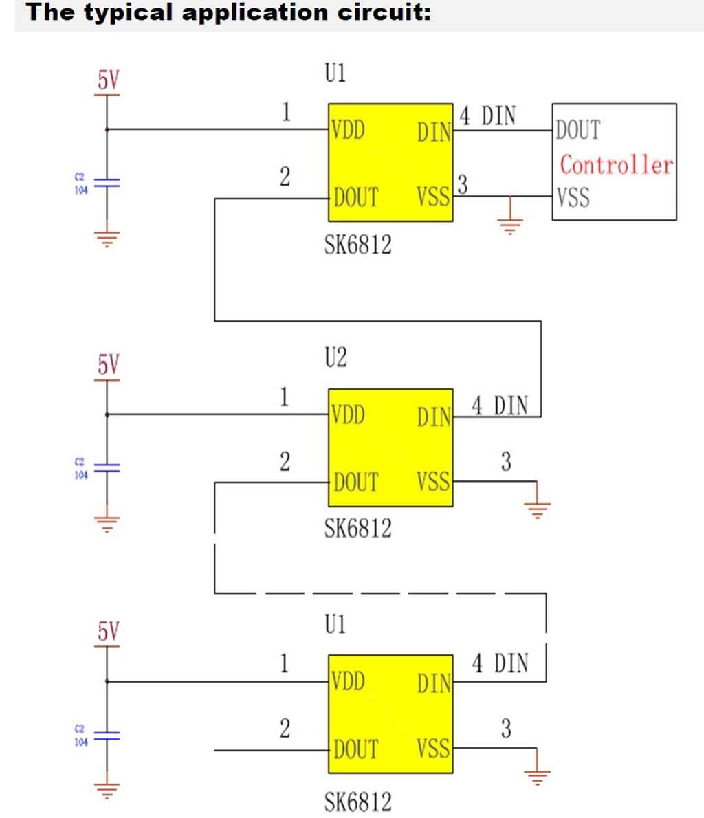

ich habe mir mehrere Wortuhren gebaut, welche ich alle direkt mit 5V aus
einem USB Netzteil betreibe. Die 5V versorgen direkt die LEDs und über
einen LDO die sonstige 3V3 Elektronik.
Bei der Uhr meines Vaters gehen jedoch hingegen ständig irgendwelche
LEDs kaputt, sonst bei keiner Uhr. Ich vermute, dass hier ein billiges
Netzteil und schlechte Elektrik im Haus Schuld sein kann.
Was ist eine einfache Möglichkeit, um hier Spannungsspitzen zu filtern?
6V Netzteil benutzen und einen LDO für 5V benutzen? Einen 7805? Eine
zenerdiode um auf 5V zu begrenzen, jedoch bei den aufkommenden Strömen
wohl weniger sinnvoll? Irgendeine Art Filter für Spannungsspitzen?
Was gibt es noch für Möglichkeiten?

Patrick C. schrieb:> Welche LEDs benutzt nu und welchen serie-widerstand ?SK6812 und was für ein Serien Widerstand? Die hängen einfach alle direkt
an 5V.
Bauer schrieb:> Die hängen einfach alle direkt an 5V.
Erkennst du das Problem? So ist dann das normale Verhalten! Wenn die
anderen Uhren gleich aufgebaut und bestückt sind, ist das Glück und
Zufall, dass die bisher nicht kaputt gegangen sind!

Wie beschriebe nutze ich SK6812 direkt an 5V vom USB Netzteil.
"Irgendwelche" bedeutet, dass:
a) die LED gar nichts mehr anzeigt
b) Farben fehlerhaft anzeigt
c) die gesendeten Daten nicht mehr korrekt an die nachfolgenden LEDs
weiterleitet
Bzw. direkt an 5V ist auch falsch, ich habe noch einen Mosfet
dazwischen, mit dem ich die Spannung nachts abschalten kann IRF9310.
Bauer schrieb:> ich habe mir mehrere Wortuhren gebaut, welche ich alle direkt mit 5V aus> einem USB Netzteil betreibe. Die 5V versorgen direkt die LEDs und über> einen LDO die sonstige 3V3 Elektronik.>> Bei der Uhr meines Vaters gehen jedoch hingegen ständig irgendwelche> LEDs kaputt, sonst bei keiner Uhr. Ich vermute, dass hier ein billiges> Netzteil und schlechte Elektrik im Haus Schuld sein kann.
Sind das wirklich irgendwelche LEDs die kaputt gehen, oder eventuell
immer nur die erste LED einer Kette?

Bauer schrieb:> Wie beschriebe nutze ich SK6812 direkt an 5V vom USB Netzteil.
So in etwa,
oder möchtest Du uns die weiteren Details der tatsächlichen Verschaltung
verraten?
