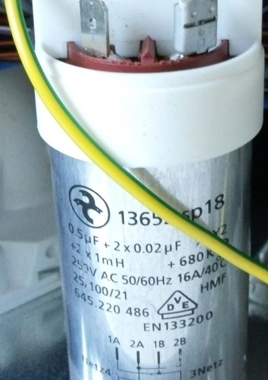

Tom schrieb: > Kann man die Überdimensionieren? könnte man auch 20A verbauen? Im Sinne von "darf man"? Sicher. Du "dürftest" notfalls sogar auch ein 25A oder 30A Netzfilter verbauen. Filter für höheren Strom haben zwar schon tendentiell geringere Induktivitäts- und höhere Kapazitäts-Werte, der X- und Y-Caps. Bei den X- erhöht diese höhere Kapazität nur etwas den Blind-, bei den Y-Caps den Ableitstrom. Der allerdings erst ein Problem würde, wenn Du an einem 300mA RCD sehr viele dicke Netzfilter hättest... oder aber Deinen FU (und nicht nur einen, oder noch so einiges an Schaltnetzteilen) an einem 30mA RCD angeschlossen, was auch selten zutrifft. (Aber da nicht ganz auszuschließen, schreibe ich das halt mal.) Tom schrieb: > Ist da der untere Aufdruck 6.96 vermutlich das Datum? Stellt SIEMENS > sowas noch her? Hi, die Frage zielte wohl ursprünglich darauf ab, ob Qualitätsunterschiede sich am Hersteller und Fertigungsdatum ablesen lassen können. Persönlich habe da gegensätzliche Erfahrungen gemacht. Gerade auch bei Entstörpatronen, die plötzlich einen Kurzschluss produzierten.(Bild) Die genannte defekt gegangene Patrone hatte Fertigungsdatum nach der, die jetzt aktuell verbaut ist, hätte folglich rein theoretisch noch garnicht kaputtgehen dürfen. Wenn es jetzt konkret um das Teil im Bild zum E*bay Angebot geht. Ich würde es nicht kaufen. Da gibt es was Besseres. ciao gustav Antwort schreiben |
