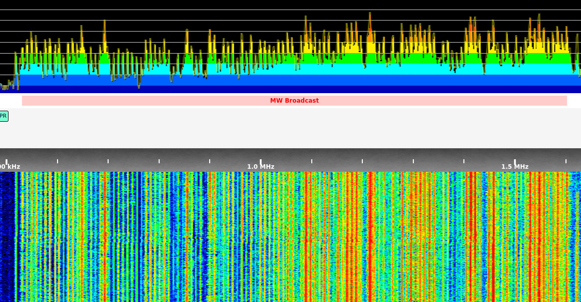

von Peter (Gast)
Ja, schade dass es kleine MW Sender bei uns nur sehr selten gibt. In den
Niederlanden sind kleine MW Sender dagegen recht verbreitet. Da scheint
aber auch die ganze Bürokratie dazu sehr schlicht zu sein und viel
kosten tut's auch nicht. Wer sich dafür interessiert und zuweit entfernt
wohnt: Der Twente SDR (http://websdr.ewi.utwente.nl:8901/) hilft. Ein
Beispiel: 1008 kHz

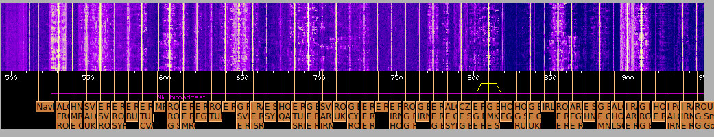

von michael_ (Gast)
Thomas R. schrieb:
> In den USA trifft man häufig auf lokale MW Sender, die an touristischen
> Orten laufend Informationen verbreiten.
> In D ist der MW Bereich völlig ungenutzt, wäre das nicht auch hier
> sinnvoll?
Nein.
Kein Bedarf.
Geht auf UKW viel einfacher.
Das Band ist voll von solchen regionalen Anbietern.
Ganz abgesehen von Auto-Kino und Sondergenehmigungen für
Veranstaltungen.
Phasenschieber S. schrieb:
> Was willst du jetzt in D mit MW-Sendungen?
> Kein Mensch mehr hat ein Empfangsgerät dazu.
Du nicht, Andere schon.
Beim Auto-Werksadio 2008 ist die MW noch dabei.

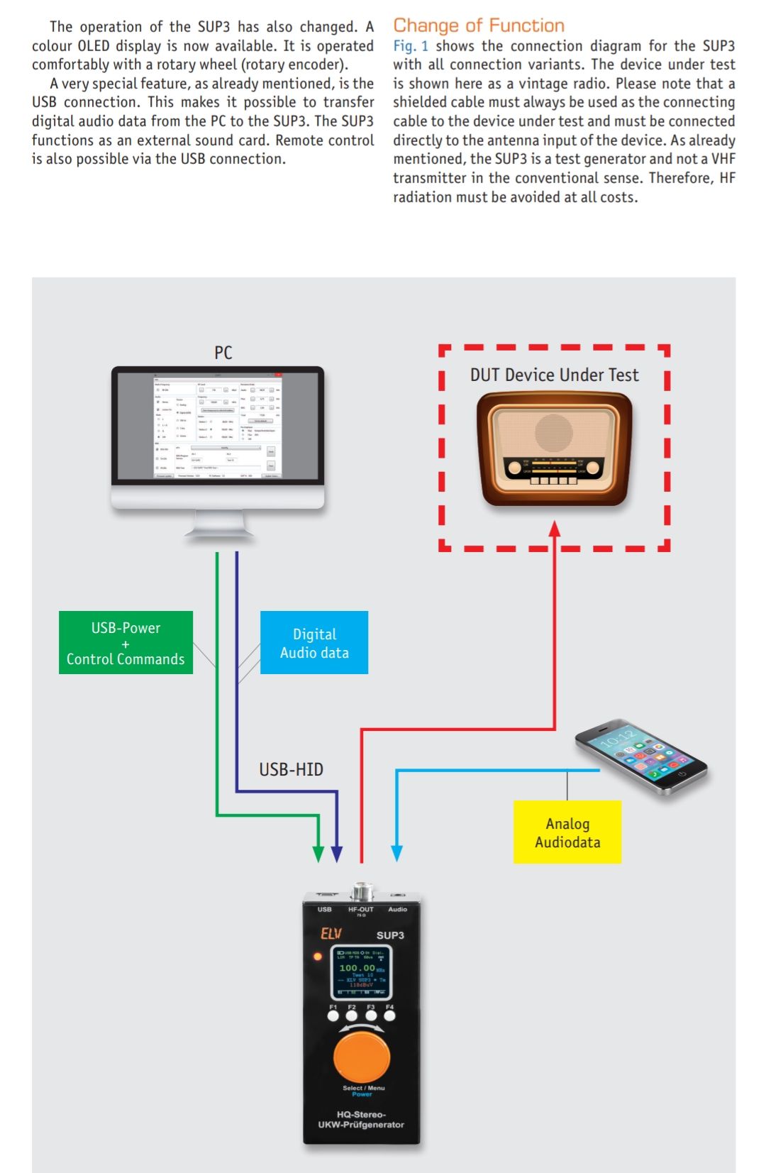

von Michael M. (Firma: Autotronic) (michael_metzer)
Tim T. schrieb:
> Also so schlecht finde ich die Idee nicht, nur eben nicht auf MW
> praktikabel.
Inzwischen gibt es UKW Prüfsender, die lassen sich komplett über USB mit
dem Computer steuern (Stereo, RDS). Die dürften weniger als 10mW haben.
Falls das immer noch zu stark ist, können Dämpfungsglieder dahinter
geschaltet werden. Eine angepasste Ground Plane Antenne lässt sich Quick
And Dirty mit einer PL Flanschbuchse herstellen. Ein
Stehwellenverhältnis von 1 zu 1,2 ist bequem möglich. Um Oberwellen zu
unterdrücken das Pi-Filter nicht vergessen!

von Timo (Gast)
MW ist hier randvoll belegt (siehe Screenshot).
Wenn man ins Fernfeld übertragen will ist das Antennentechnisch nicht
ganz einfach. Ich sende im 630m-Band rund 300 Watt und bekomme davon an
einem 50m langen Draht 7m über dem Boden nur ein knappes Watt
abgestrahlt.
Für eine bessere Effizienz bräuchte es hohe Antennen mit viel
Dachkapazität.

von Timo (Gast)
Pepe T. schrieb im Beitrag #7005877:
> Du hast störungen.
Das schon, aber funktechnisch ist es hier recht ruhig ;)
Alles belegt im 9 kHz Raster.
von Timo (Gast)
Und sonst mal beim oben verlinkten twente SDR reinhören, da sieht man
auch dass alle Kanäle belegt sind. Auch wenn der bei MW nicht ganz so
empfindlich ist.

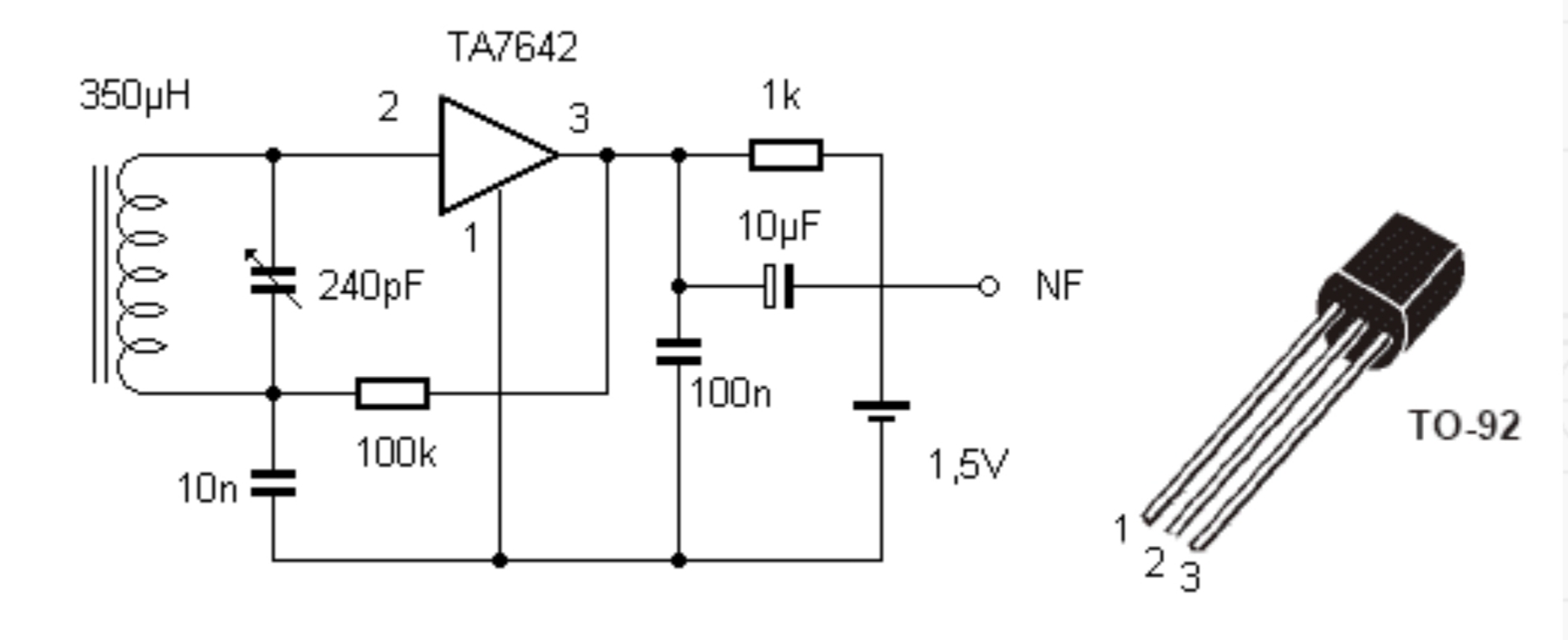

HAM (das Original) schrieb:
> Kannst du dazu mal einen Link posten?
> MW-Empfänger unter 2€?
Es gibt doch immer noch den dreibeinigen MW Empfänger MK484 im TO92
Package ab Euro 1,02. Allerdings muss der ganze Kleinkram noch drum rum
gelötet werden. Von daher sind 2€ für einen fertigen Empfänger schon
unschlagbar.

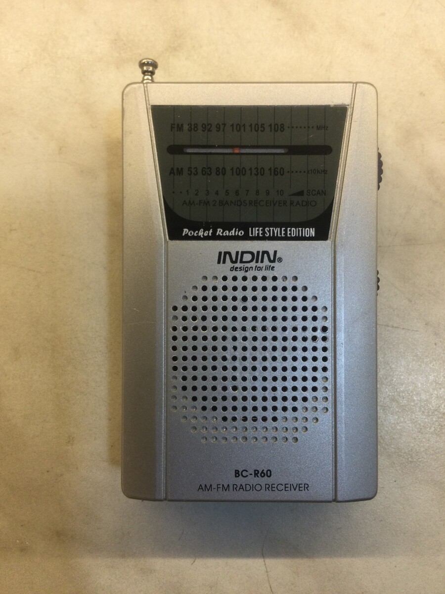

von ThomasR (Gast)
Eine Link dazu habe ich nicht mehr, vielleicht hilft das Bild und eine
Suche beim Ali.
Der kleine Sender scheint einer Aufräumaktion zum Opfer gefallen zu
sein. Der hatte (am Körper getragen) mit einer Art Wurfantenne nur eine
Reichweite von wenigen Metern. Ob das nun eine E oder H Antenne war? 😏

von W.S. (Gast)
eric schrieb:
> Das sind die Gebühren von nur etwa 2000 Hörern.
Naja, das finanzielle ist nur ein Aspekt, und obendrein einer, der
mittlerweile etwas in den Hintergrund getreten ist.
Die ubiquitäre Störstrahlung, die sich inzwischen gleichmäßig auf allen
Frequenzen unterhalb so etwa 20 MHz breitmacht, vermiest wohl jedem den
LMK-Empfang. Auch dann, wenn die MW-Sender mit Megawatts aufwarten
würden.
Eigentlich schade. Die Menschheit versaut sich einen
Kommunikationsbereich, bloß um für die Beleuchtung etwas an Strom zu
sparen, wobei vergessen wird, daß eine Glasflasche und ein wenig
Wolframdraht weitaus geringere Umweltbelastungen sind, als Halbleiter
und andere Elektronikbauteile, die nach bisherigen Erfahrungen nicht
viel länger halten als die olle Glühbirne.
