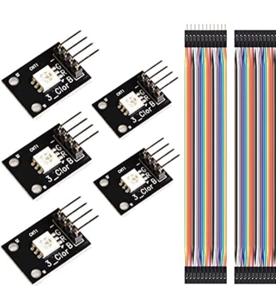

Servus zusammen,
da ich in dem Gebiet der LED Beleuchtung noch komplett neu bin, brauche
ich eure Hilfe.
Vorweg: ja es gibt fertige Systeme, aber ich würde es doch lieber selbst
machen wollen:-)
Mein Vorhaben:
In meinem T6 soll ein wenig Ambientelicht erstrahlen.
Türgriffe, Türmulden und Ablagefächer.
Dazu kommen später noch Leichtleiter über Armaturenbrett und
Fußraumbeleuchtung.
Jetzt habe ich mir diese LED‘s bestellt und leider erst zu spät
festgestellt, dass diese für 5V Betrieb vorgesehen sind.
Meine Controller sollen mehrere Zonen unterstützen, deswegen habe ich
mich für die „MI Light (FUT038) entschieden (sind auch besser zu
verstauen). Leider sind im Datenblatt der Controller nur die
Ausgangsleitung von 10A beschrieben aber keine Volt Angabe.
Zu den LED‘s:
Die LED‘s sind von Youmile (KY-009) und habe eine Arbeitsspannung von 5v
mit durch Brennschutz.
Das ganze würde ich gern zwecks der Kabellage als Parallelschaltung
gestalten wollen um mit allen Kabeln zentral anzukommen.
Strom greife ich mir über Zündplus mit 10A ab.
So dann bin ich auf Anregungen, Kritik und Lösungen gespannt. Gern auch
andere Vorschläge an die vielleicht nie gedacht hätte.
von MaWin (Gast)
Wie kommst du auf den Unsinn ?
https://sensorkit.joy-it.net/de/sensors/ky-009
Da steht deutlich, dass die ohne Vorwiderstand sind und je nach Farbe
deutlich weniger als 5V benötigen.
Man braucht also pro LED einen Vorwiderstand
https://leds-and-more.de/Widerstandsrechner
St. D. schrieb:
> Leider sind im Datenblatt der Controller nur die Ausgangsleitung von 10A
Doch, 12-24V
https://led-technik-shop.de/led-trafo-steuerungen-zubehoer/led-steuerungen/led-rgb-rgbw-controller/mi-light-funk-empfaenger-controller-rgbw-fut038
Immerhin passt er damit ins Auto  Aber: im Auto ist die Stromversorgung
gestört:
https://dse-faq.elektronik-kompendium.de/dse-faq.htm#F.23
Zumindest ein VDR sollte parallel an den Eingang 07D220 bzw. S0140K101,
wenn wir mal davon aus gehen, dass intern ein Elko und ein
Spannungsregler für die empfindlicheren Teile vorhanden ist.
10A sind natürlich viel mehr als alle LED zusammen. Wenn man eine
Sicherung vorschaltet, darf die kleiner sein.
