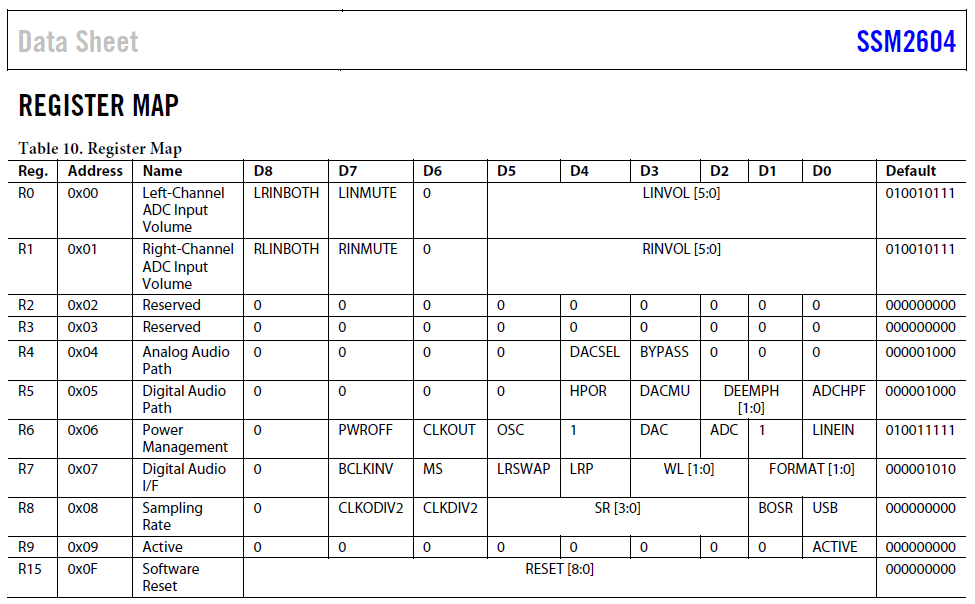

Ich teste gerade den SSM2604 Audio CODEC.
Dabei stelle ich mir die Frage, ob ich bei dem "Digitalen Audio
Interface" einfach die Pins DACLRC mit ADCLRC und DACDAT mit ADCDAT
verbinden kann, um die Funktion des Line In und Line Out zu testen.
Wäre das ein valider Test oder könnte ich unter Umständen den Chip
zerstören?

Rolf_D schrieb:
> einfach die Pins DACLRC mit ADCLRC und DACDAT mit ADCDAT verbinden kann,
Es geht nix kaputt, das Datenformat ist das selbe.
Aber die Register R0...R15 musst du schon auch passend setzen, dass sich
da was tut. Denn schon in den Registern 0 und 1 ist defaultmäßig das
Mute-Bit gesetzt.
Gast #7006093
Ja das geht beim I²S. Du musst extern die passenden Clocks zur Verfügung
stellen + der codec muss passend konfiguriert sein, aber dann kannst du
den daten-ausgang + daten-eingang direkt 1:1 verbinden um ein Loopback
zu machen. Oder du machst den Loopback halt in Software.
