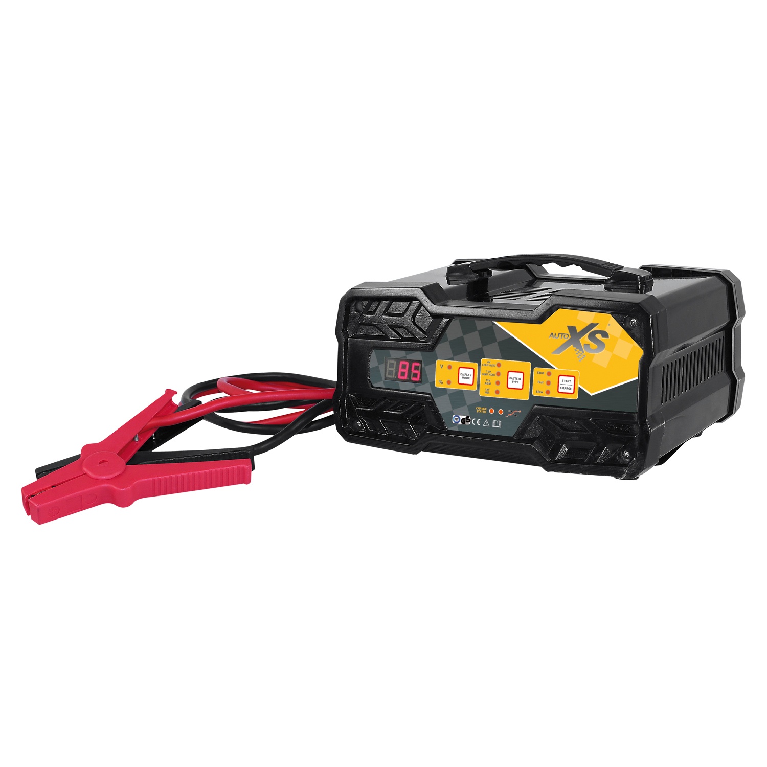

Hallo, ich habe mir ein Kfz-Ladegerät gekauft, welches etwas mehr
Ladestrom(12A) als diese üblichen kleinen Lader mit 2-4A bietet. Nun
habe ich eine 12V AGM Batterie angeschlossen diese wurde bis 12.8V
geladen, gut habs dann über Nacht noch dran gelassen, da es ja auch
Erhaltungsladen umschaltet am nächsten Morgen zeigt das Ladegerät 13,5V
an. Ist das nicht etwas viel? Habe da aber auch nicht dran gedacht mal
mit der Strommesszange hinzugehen.
Ansonsten zur Technik da sitzt noch ein Trafo drin geregelt wird das
ganze per µC. Der Trafo läßt eine Starthilfe mit 75A kurzfristig zu,
Anleitung sagt max. 3 Sekunden und dann 180 Sekunden Pause.
https://s7g10.scene7.com/is/image/aldi/202012170083
das Bild stammt anscheinend noch vom Vorgänger

Thomas O. schrieb:
> Nun
AGM Batterie klingt nach Start-Stopp System mit Rekuperation, da finde
ich
13,5 Volt passend. Etwas viel ist das auf keinen Fall. Im Gegenteil, die
soll ja garnicht randvoll werden, um im Schiebebetrieb noch Strom
aufnehmen zu können.
> Habe da aber auch nicht dran gedacht mal mit der Strommesszange hinzugehen.
Es wäre auch zu gucken, bis zu welcher Spannung das Gerät lädt, bevor es
auf Erhaltung umschaltet.
Wenn Du 12V-Blei bis 14,5V lädst, wird die voll, AGM evtl. etwas höher.
Ohne Last und Ladegerät wird die binnen weniger Stunden auf unter 13
Volt fallen.
> Zu kurz zum Laden, zu schwach zum Starten -> ein sinnloses Gerät.
> Gratuliere zum Kauf!
Quatschkopf:
Thomas O. schrieb:
> welches etwas mehr Ladestrom(12A) bietet
ist genug, eine Starterbatterie zu laden. Innteressanter ist, bis zu
welcher Endspannung und nach welchen Kriterien das Ding abschaltet.
"75A kurzfristig" sind natürlich zu wenig für den Anlassvorgang. In der
Masse der Fälle werden sie trotzdem helfen, weil die Restkapazität der
vorhandenen Batterie puffert.
Wenn Du mit komplett toter Batterie hoch willst, holst Du das
Starthilfgerät auf Rollen, was Du für vierstellige Euro gekauft hast,
das schickt dann 400 Ampere. Hoffentlich hat die kaputte Batterie dann
keinen Zellenschluß und fliegt Dir gleich mal um die Ohren.
