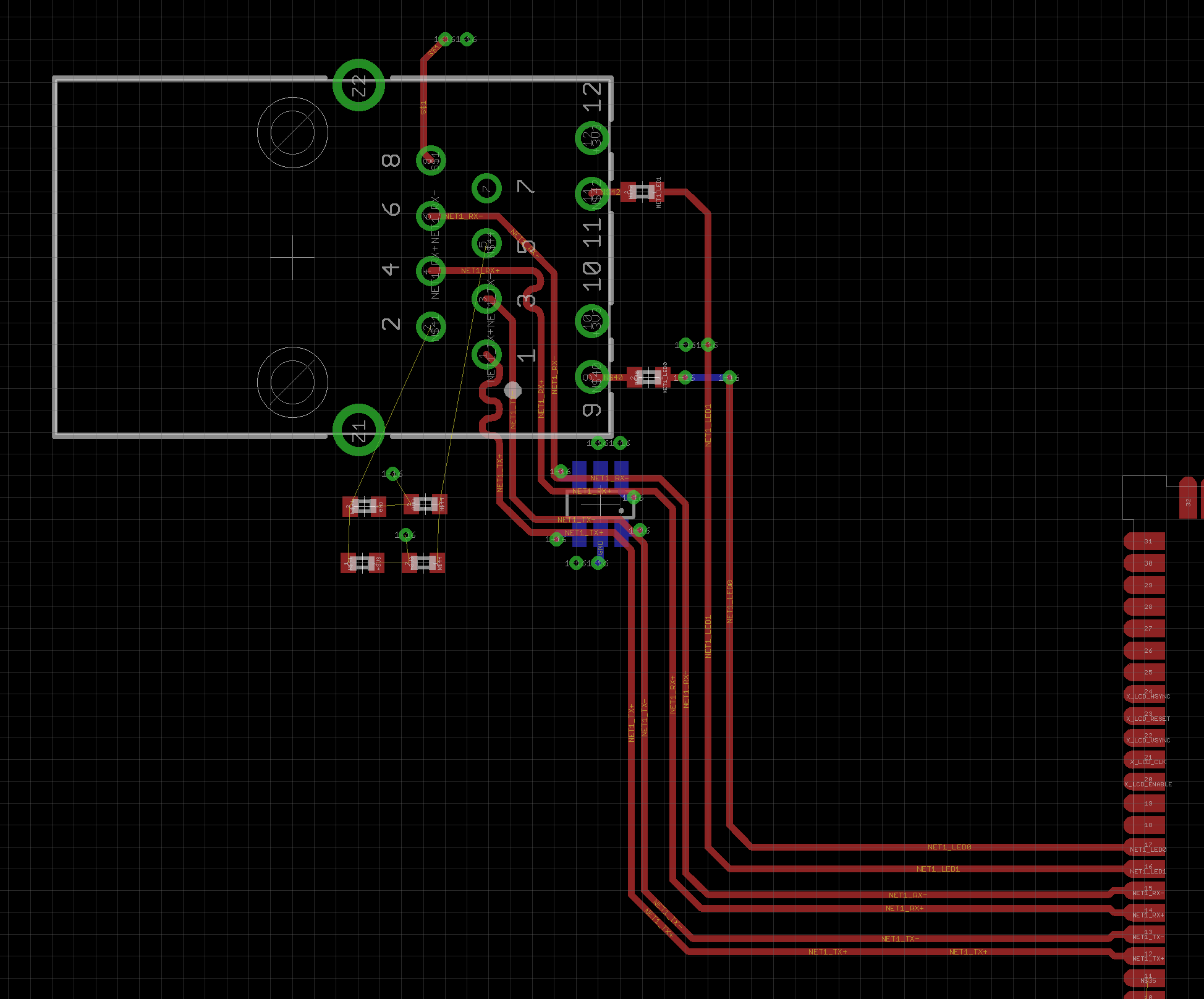

Hallo Zusammen,
ich möchte gerne die TX und RX Leitungspaare vertauscht anschließen. Das
hätte Vorteile beim Routing der Signale. Jetzt stellen sich mir zwei
Fragen:
1. Da der Adapter Auto MDIX unterstützt, sollte es auch mit vertauschten
Leitungen funktionieren. Es wäre so, als würde man ein Crossover Kabel
verwenden wo eigentlich keins benötigt wird. Liege ich da richtig?
2. Wie fatal würdet ihr es empfinden wenn ihr einen Schaltplan öffnet
und euer Vorgänger hat sich an so einem Trick bedient? Kleine Textnotiz
wird natürlich hinzugefügt.
Bin auf eure Meinungen gespannt.

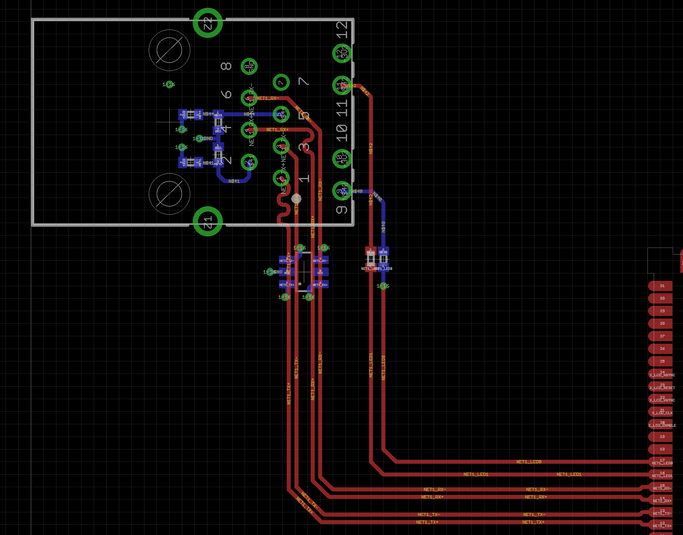

Alles klar, hab das Layout mit etwas Distanz noch mal betrachtet. Es
geht ohne Vertauschen und ohne Vias voll OK. Version 2 ist immer besser.
Eine andere Baugruppe (nicht im Bild zu sehen) habe ich verschoben und
dadurch die Leitungsführung noch weiter vereinfacht. Den Mittelabgriff
und die TVS Dioden habe ich auf die Rückseite verschoben. GND und VCC
sind in Ebene 3 + 4.
