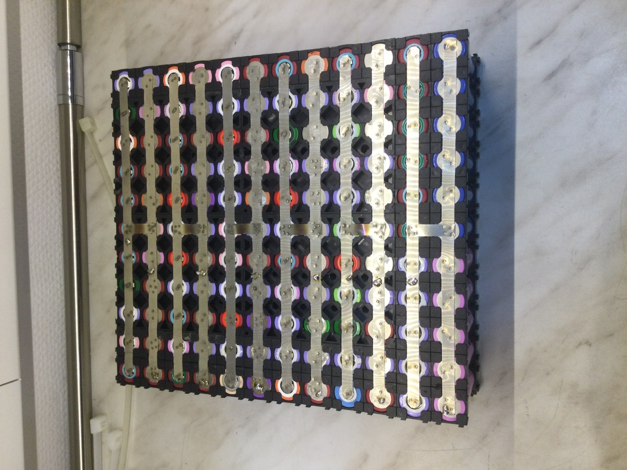

Ich habe mein Rigol Oszi und Funktionsgenerator bei einem Außeneinsatz
mit einer Bluetti AC50S "Powerstation" (500Wh/300W Umrichter eingebaut)
betrieben und die Messung war eine völlige Katastrophe. Sehr viele
Störungen, auch ein Netzfilter und Klappferrite haben nicht wirklich
viel gebracht.
Wie macht ihr das? Habt ihr Vorschläge für vergleichbare, aber bessere
Produkte mit sauberem Sinusausgang?
#7006405
#7006738
Ca. 50 LiIon 18650 in Reihe kosten auch nur €150.
99% aller heutigen Geräte haben sowieso ein SMPS eingebaut und laufen
auch mit DC Versorgung. Ausprobieren oder den Hersteller fragen.
Mit DC kannst du keine Störungen in der Versorgung haben und die derzeit
gängigen Akkus mit 3Ah bieten einige Stunden Laufzeit.
Gast #7006867
Und wie schützt Du diese?
Sowas ähnliches hat die c't mal veröffentlicht und auch da wieder ihre
absolute Anhnugsfreiheit elektronischer Grundlagen belegt. Die hatten
deutlich weniger Spannung angesetzt, weil das Weitbereichsnetzteil schon
ab etwa 70 Volt AC funktioniert.
Man übersieht leicht, dass der Strom im Eingang des Netzteils nur noch
über einen Zweig der Gleichrichterbrücke läuft und die das eventuell
nicht gut findet.
Ausgehend von 90V AC -10% müsste die Gleichspannung Wurzel zwei größer
sein, also 70*1,4 = 100 Volt DC. Bei 50 LiIon hast Du 210..150 V DC, das
passt besser.
Im Akkupack stecken rund 500 Wattstunden, das ist kein Kinderkram mehr!
Ich würde auch gerne mal zuschauen, wie der Netzschalter wegfliegt, wenn
beim Abschalten ein Lichbogen stehen bleibt.
#7006922
Die Anzahl Akkus kann man der geforderten Spannung anpassen, Schutz über
ein entsprechendes BMS (das käme bei den Kosten allerdings hinzu 😢).
Abgesteckt oder geschaltet wird ausschließlich über SSR.
Bei hoher DC würde die Belastbarkeit des GR (nach dem Einschaltstoß,
kann man aber dämpfen z.B. NTC) dauerhaft nicht überschritten….
