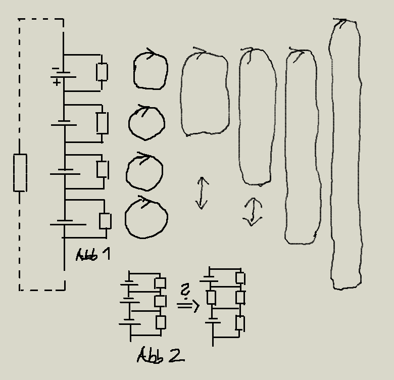

Ich habe 4 LiFePo4 Zellen mit jeweils 3.3V. Zu jeder Zelle schalte ich
jetzt parallel einen 1MOhm Widerstand. Jede Zelle wird jetzt mit 3.3uA
belastet. Soweit alles klar.
Aber: Wenn ich jetzt diese 4 Zellen in Serie schalte und dabei die
Widerstände dran lasse, werden die Zellen anscheinend NICHT mehr
gleichmässig belastet. Durch den "untersten" Widerstand fliesst jetzt
mehr Strom als durch den "obersten".
Kann man das irgendwie verhindern, so dass auch nach der Serienschaltung
der vier Zellen jede Zelle einzeln auch weiterhin nur mit 3uA belastet
wird, wie es ohne Serienschaltung der Fall ist?

Gar nicht. Das kann man doch einfach berechnen. Deshalb schrieb ich ja
"Verständnisproblem", weil es mir halt auch komisch vorkommt und ich da
vielleicht einen Denkfehler habe. Aber sobald man die vier Zellen in
Serie schaltet, erzeugt man zusätzliche Stromkreise. Der Strom in der
obersten Zelle kann jetzt nicht nur den üblichen Weg durch den eigenen
1M Widerstand nehmen, sondern zusätzlich gibt es jetzt noch neue Wege,
z.B. einen über alle 4 Widerstände und durch die 4 Zellen zurück,
während der Strom der untersten Zelle weiterhin nur durch den eigenen
Widerstand fliessen kann.
Wo denn? Zeichne mal einen Schaltplan.

Ist doch ganz einfach: an jedem Widerstand R liegt die Spannung U der
parallel geschalteten Zelle an. Damit gilt zwingend nach Ohm: I = U/R!
Was da sonst noch zusätzlich in der Schaltung ist, wird an dem Strom
durch den Widerstand nur dann was ändern, wenn diese zusätzlichen
Komponenten die Zellenspannung verändern.
Natürlich kannst du in jedem Schaltkreis beliebig viele Stromkreise
einschalten. Dann musst du aber auch die Vorzeichen der Ströme und
Spannungen berücksichtigen und am Schluss ist das Ergebnis halt wieder I
= U/R.

muß ich nicht auch noch bspw 2 Batterien zusammen als eine
Spannungquelle ansehen, an der dann 6V über die parallel geschalteten
1M+1M=2Mohm laufen, zusätzlich zu den
"Einzelbatterieparallelwiderstandstromkreisen", welche die Spannung
etwas einbrechen lassen ? Das wird etwas kompliziert, 1-er, 2-er, 3-er
und 4-er-Stromkreise und die Spannungeinbrüche dazu. Oder irre ich ?

Carypt C. schrieb:
> Jeder Akku mit Widerstand
> bildet eine Masche, aber 2 Akkus bilden 3 Maschen, nämlich 2
> Einzelmaschen und eine 2-Akku-2-Widerstände-masche.
Ja und?
Deshalb ändert der sich der Strom durch einen einzelnen Widerstand
nicht, nur du musst wesentlich aufwändiger rechnen, um zum selben
Ergebnis zu kommen:
Seit wann bilden beide Akkus mit ihren jeweiligen Widerständen eine
dritte Masche?
Ich sehe nur einen zusätzlichen Knoten zw. beiden, der aber rein gar nix
bewirkt ...

Deshalb denke ich mal einfach in Stromkreisen mit Spannungs- oder
Stromquellen und Widerständen und Innenwiderständen. Ob das richtig ist
weiß ich nicht, wären aber theoretische Möglichkeiten.
Theoretisch könnten viele Stromkreise nebeneinander für einzelne
Strom/Spannungsquellen bestehen, sowie auch für Reihenschaltungen von
Strom/Spannungsquellen. Wie ich das mal in meiner Zeichnung angedeutet
habe.
Was ist praktisch richtig ? Wie betrachtet man die Akkus ?
ich hab da keine Ahnung.
Aber auf Stromkreise herunter gebrochen, gibt es pro Akkuzelle mit
seriell angefügtem Widerstand einen Stromkreis 3µA. Für zwei Akkuzellen
gibt es jeweils zwei Einzelstromkreise 3µA sowie einen
2-Akku-2-Widerstände-Stromkreis, auch mit 3µA, gibt den Gesamtstrom 6µA.
Naja und dann so weiter, plus 3Akku3Widerstand 3µA -> 9µA, .....
Kann man 2 Akkus nicht als eine stärkere Spannungsquelle sehen ?
Gast #7009710
Carypt C. schrieb:
> Kann man 2
(oder mehrere, sagen wir "n Stück")
> Akkus
Einzelzellen
Du meinst eine "höhere" (n-fach so hoch).
Doch, das kann man freilich. (Sagen wir doch andauernd...)
Bloß betrachtet man entweder eine Zelle,
- mit ihrem einen R_Last,
- an dem eine Zellenspannung anliegt,
ODER alle Zellen seriell,
- mit den n (identischen) R_Last seriell,
- an deren Serienschaltung natürlich auch n identische
  Einzelzellenspannungen seriell anliegen
  (insgesamt die n-fache Spannung wie bei 1 Zelle),
wobei je der gleiche Stromwert rauskommt.
Die noch vorhandenen "Zwischenanschlüsse" sind stromlos,
weil sogar wenn einer flösse pos. und neg. sich ausglichen.
Und den Innenwiderstand darfst Du als R_seriell IN DIE ZELLE
zeichnen - also seriell zu den "idealen Spannungsquellen",
mit welchen solche Zellen dargestellt werden.
Mit diesem Wissen zeichne nochmal neu (allein für Dich), und
rechne nochmal neu - wiederhole (von mir aus mit abweichenden
genauen Zeichnungen und Rechnungen) so lange, bis... "KLICK!"
