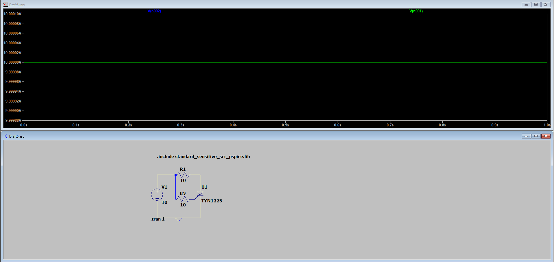

vielleicht eine etwas "doofe" Frage, aber will mir jemand bestätigen,
dass folgender Output bei LTspice falsch ist...
Die Spannungsquelle hat 10VDC, an der Anode des Thyristor legen
dauerhaft 10V an, obwohl auch Spannung am Gate anliegt. Das macht doch
keinen Sinn oder? Eigentlich sollte dieser doch durchschalten und nahe
0V sein?
Hab ich hier evtl. einen Fehler in der Einbindung des Modells?
Danke & Grüße

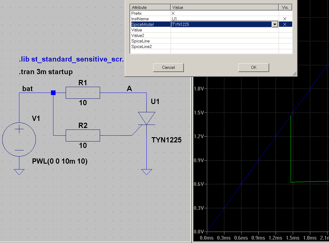

Das Symbol SCR.asy (aus .\sym\misc) hat eine andere Anschlussreihenfolge
als in der lib (AGK vs. AKG).
Kopiert und angepasst. Durch die Verwendung der Attribute ModelFile bzw.
SpiceModel kann nun im erweiterten Attributeditor (RechtsClick auf
Symbol) der Thyristortyp auch aus einer Drop-Down-Liste ausgewählt
werden (Doppelklick auf SpiceModel). Auch das Einbinden der Lib erfolgt
damit automatisch.
Allerdings habe ich das Symbol genau so bennant wie die (vermutlich)
originale lib aus:
https://www.st.com/content/ccc/resource/technical/ecad_models_and_symbols/spice_model/eb/ba/88/a8/e1/c0/4f/6e/standard_sensitive_scr_pspice.zip/files/standard_sensitive_scr_pspice.zip/jcr:content/translations/en.standard_sensitive_scr_pspice.zip
Diese habe ich hier nochmals extra angehänt.
