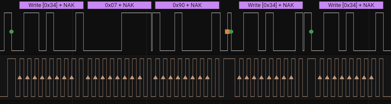

Ich versuche gerade mit einem Atmega328PU per I2C-Protokoll auf den
Uhrenchip DS1307 zuzugreifen.  Verwendet wird die I2C-Bibliothek von P.
Fleury.
Ich bekomme immer beim Versuch auf den Uhrenchip zuzugreifen statt ACK
ein NACK.
Was mich irritiert: Laut Screenshot "NACK mit Atmega" interpretiere ich
den Eintrag "Write [0x34] + NAK" so, das versucht wird, auf die Adresse
0x34 des DS1307 zuzugreifen. Aber ich übergebe die Adresse 0x68 laut
Listing.

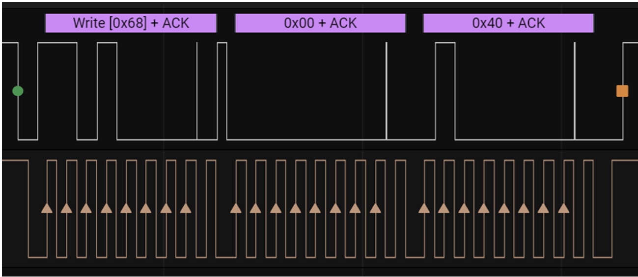

Ich habe, um Verdrahtungsfehler auszuschließen, versucht, mit Arduino
UNO und der dort enthaltenen WIRE-Bibliothek auf die Platine mit dem
Uhrenchip zuzugreifen, dort funktioniert es, ich bekomme ein ACK (siehe
Anhang "ACK mit ARDUINO). Sieht jemand, ob ich hier einen Fehler gemacht
habe?

von Daniel (Gast)
Der Adresse ist auch das Les/Schreibbit enthalten.
Du musst die Adresse einmal nach links schieben(*2), damit dieser an der
korrekten Stelle steht.
Dann antwortet der Chip auch.

i2c_start(DS1307_Adresse <<1); //1 mal nach links schieben, da in der Adresse  auch das Lese/Schreibbit enthalten ist
Da wäre ich alleine nicht drauf gekommen...

von HildeK (Gast)
Timo E. schrieb:
> #define DS1307_Adresse 0x68
Habe gerade noch das DB vom DS1307 angeschaut; die Adresse ist für die
Fleury-Lib falsch. Muss heißen
#define DS1307_Adresse 0xD0

Diese Lösung funktioniert ebenfalls, also sowohl Daniel als auch HildeK
haben Recht:
Verschiebt man die ADresse 0x68 um 1 Bit nach Links ergibt sich die
Adresse 0xD0
