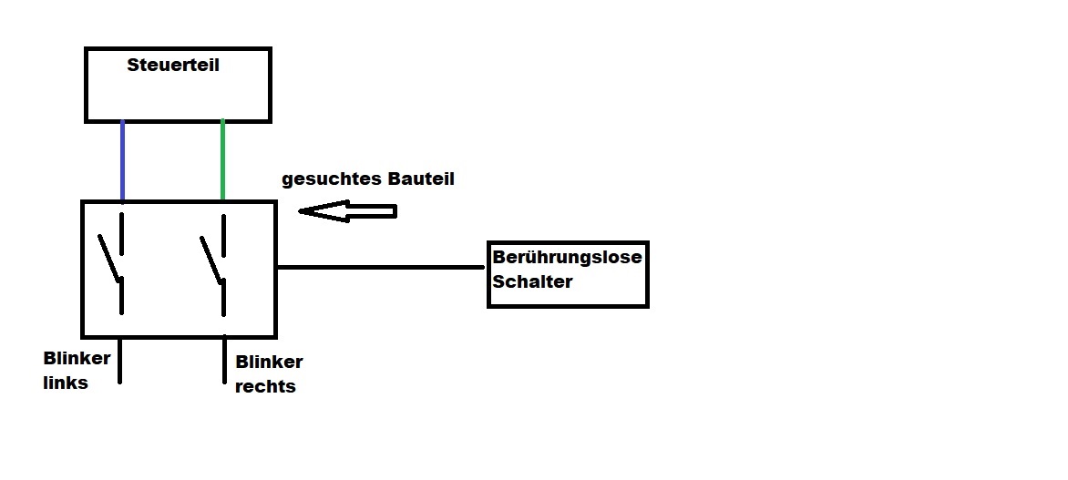

Schaltung 1
Der Berührungslose Schalter/Taster soll ein Bauteil bedienen was zwei
unterschiedliche Stromkreise trennt.
Zu Erklärung, ich habe hier ein Steuerteil was zwei Eingänge hat.
Auf den einen Eingang soll der Linke Blinkerkreis angeschlossen
und auf den anderen Eingang soll der rechte Blinkerkreis angeschlossen
werden. Dazwischen soll das gesuchte Bauteil durch den Berührungslose
Schalter ein oder ausgeschaltet werden.
Jeder Blinkerkreis hat zusammen ca. 52W als Leuchtmittel.

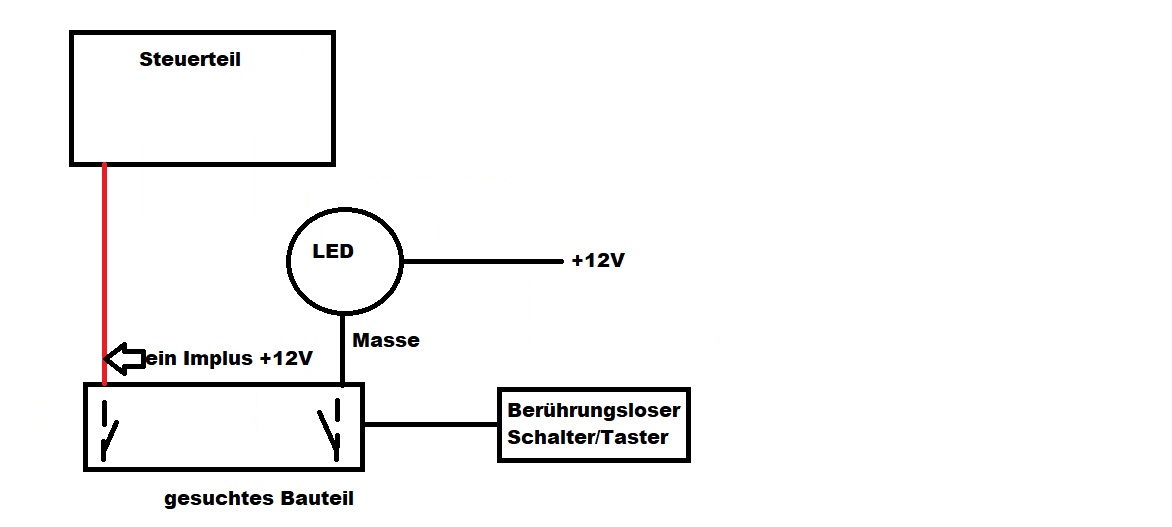

Schaltung 2
Der Berührungslose Schalter/Taster soll ein Bauteil so beschalten
das der Eingang von einen Steuerteil einen kurzen +12V Impuls bekommt
und eine LED dauerhaft mit Minus versorgt.
Wenn der Berührungslose Schalter/Taster wieder betätigt wird soll wieder
ein kurzer +12V Impuls kommen und das Dauerhafte Minus zur LED soll
abgeschalten werden.
Die Besonderheit hier ist das ich nicht viel Platz habe.
Der Berührungslose Schalter/Taster soll in einen Bedienhebel eingebaut
werden. Es wäre ideal wenn das gesuchte Bauteil in folgender Größe zu
bekommen wäre. Die Größe lautet 19mmx24mmx9mm (LxBxH).

OP #7008724

Wunschschaltung 1 soll folgendes machen.
Ich möchte wenn ich auf den Berührungslosen Schalter drücke mir zwei
unabhängige Signalleitungen getrennt werden. Diese zwei Leitungen sind
zwei unterschiedliche Signaleingänge in ein Steuerteil.
Das Signal darf von Kreis links oder Kreis rechts nicht in das neue
Steuerteil kommen.
Und bei einer wiederholten Betätigung sollen die zwei unterschiedlichen
Signaleingänge wieder geschlossen werden, damit die beiden
unterschiedlichen Signale wieder von den neuen Steuerteil verarbeitet
werden können. Dabei dürfen die beiden Kreise/Signalleitung nicht
zusammengeführt werden.
Wunschschaltung 2 soll folgendes machen.
Wenn ich den Berührungslosen Taster drücke soll es einmal einen kurzen
+12V Impuls geben und gleichzeitig aber auch eine Dauerhafte Masse für
eine Kontroll-LED.
Die positive Seite für die LED ist schon mit Widerständen angepasst. Sie
ist Serienmäßig in einer Kontrolleinheit verbaut. Wenn das Auto eine
andere Ausstattung hätte würde an der negativen Seite durch ein
originales jetzt nicht vorhandenes/eingebautes Steuerteil einfach eine
Masse aufgelegt.
Dies wurde durch das WHB herausgefunden.
Der benötigte +12V Impuls darf nicht dauerhaft sein, weil das neue
Steuerteil dann in den Programmiermodus geht.
Wenn ich wieder den Taster betätige soll es wieder ein kurzen +12V
Impuls geben mit das neue Steuerteil ausgeschaltet wird und es soll
gleichzeitig die Dauerhafte Masse für die Kontroll-LED weggeschaltet
werden.
Der vorhandene Berührungslose Schalter/Taster hat nur ein Ausgang, je
nach Version kann dieser entweder positiv oder negativ sein.
Wenn Fragen sind bitte einfach stellen.
Gast #7008757
Over H. schrieb:
> Das wäre nicht gut, wenn ich links oder rechts blinke würden beide
> gleichzeitig blinken
Stimmt.
Ich habe VERSUCHT, ein passendes mit 2 Kontakten zu finden, aber den
gemeinsamen 30 übersehen.
Du brauchst 2 unabhängige Kontakte.
> werden.
Achso, du brauchst Impuls und Schaltsignal zusammen. Also doch nur
Taster statt Schalter damit der Impuls vorliegt, aber ein zusätzliches
FlipFlop. Man könnte ein Fernlicht-Relais nehmen, um aus dem Impuls ein
Schaltsignal zu machen.

Zur Information, sofern das relevant ist, pro Kreis fließen ca 65W,
zusammen (bei Warnblinkfunktion) ca 130W.
Das müsste das Bauteil auch aushalten.
Gibt es da etwas brauchbares?
Wäre das Relais nicht ein wenig "zu viel" des guten um eine Masse zu
schalten für eine LED?
Mir wäre es lieb wenn es etwas kleines gibt was ich mit in den
Bedienhebel "verstecken" kann bzw auf die Rückseite von der Platine des
Berührungslosen Tasters kleben kann. Die Größe der Platine ist
Aber nur wenn das elektrische Feld nicht gestört wird.
