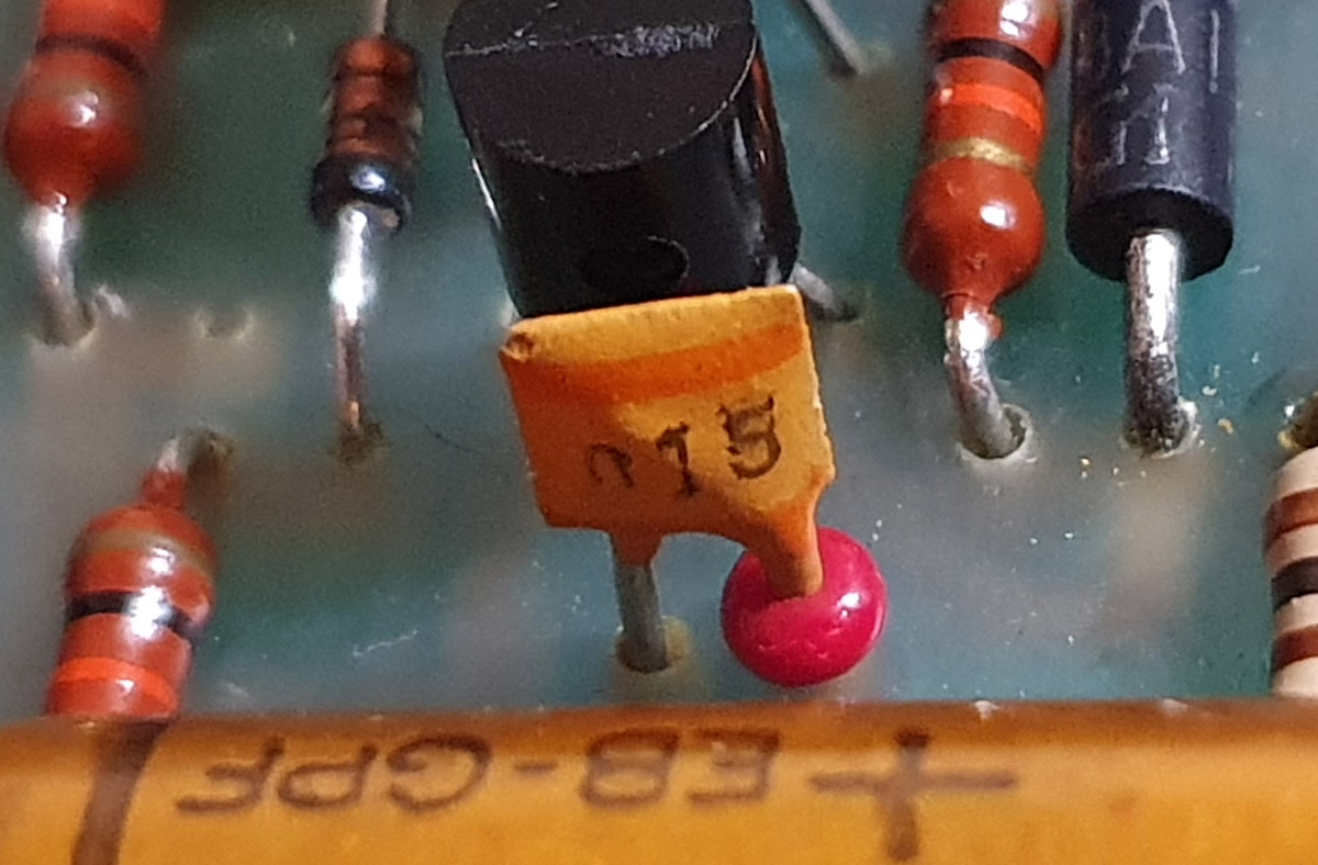

ich habe hier auf einer Platine aus den 70ern folgenden Kondensator
entdeckt.
Kann mir bitte jemand von Euch sagen, was es mit dem "Ring" auf dem
Beinchen des Kondensators auf sich hat?
Vielen Dank.

Thomas R. schrieb:
> Das ist ein keramischer Kondensator!
Du hast natürlich Recht.
Ich sollte bei 2 Uhr in der Nacht lieber eine Kontrolle mehr machen, ehe
ich auf "Nachricht veröffentlichen" klicke :)
e-doc & mikemcbike:
Danke für Eure Antworten.
Damit weiß ich nun (optisch), dass das der Kondensator zumindest nicht
beschädigt ist und ich ihn vorerst bei meiner Fehlersuche ausschließen
kann.

Wolfgang R. schrieb:
> Mani W. schrieb:
>> Wird eine Ferritperle sein...
> Sieht mir auf dem Foto eher aus, wie eine Glasperle, die verhindern
> soll, dass der Kondensator zu tief in die Platine rutscht, vielleicht
> wegen der mechanischen Belastung für die Anschlüsse...
Ja, da wirst Du recht haben, das war früher (tm) öfters zu sehen...
#7007990
Martin L. schrieb:
> Am Bein mit der Perle scheint das feinkörnige Oberflächenmaterial des
> Kerko tiefer runter zu reichen. Evtl. hat das bei diesem Typ Kerko ohne
> Perle Kontaktprobleme gegeben, weil das Lötzinn nicht richtig haftete.
Sooo isses.
In den Datenblättern wurde auch oft angegeben, wie weit diese
Beschichtung auf den Anschlussdrähten reichen konnte/durfte.
> kann.
Zumindest "vorerst" eher nicht verdächtig.
Aber:
-auch die Dinger können durch zu hohe Spannung durchschlagen und danch
noch empfindlicher gegen durchschlagen werden.
-die linke obere Ecke hat (zumindest optisch) ein Einschussloch. das
sieht zwar harmlos und "Original" aus, ausschließen bei einer
Fehlersuche würde ich aber nichts.

#7008443
Ferritring hat eigentlich nur einen Sinn unmittelbar an einem Kollektor
eines HF-Transistors. Bei so einem Aufbau, wo der Kondensator weit weg
von einem schwingfähigen Bauelement steht, ist die Glasperle wohl die
zutreffendere Antwort.
Das Eckchen in der Glasur dürfte wohl von einem Bläschen bei  der
Fertigung verursacht sein, ist wohl kaum ein Signal für einen Defekt.

Gast #7008473
Peter R. schrieb:
> 2aggressive schrieb:
>> hat womöglich drei Metallschichten, also zwei Komdensatoren
>> parallel gebaut,
> So eine Hülle hat wenig Sinn wenn die Zuleitungen zum nächsten
> Bauelement offensichtlich größer sind als der Kondensator. Das hätte nur
> bei einem Aufbau für sehr hohe Frequenz >100MHz einen Sinn und der hier
> sieht eher nach einigen -zig kHz aus.
Jein, so eine "Hülle" bretzelt auch fette Netstörungen weg. Zugegeben:
bei dem hier gezeigten Aufbau wegen der Leiterbahnen nicht wirkungsvoll.
Der Kondensatorhersteller kann aber nicht erahnen wie und wo seine Teile
verbaut werden.
> Ein Bild von der andren Seite des KerKo würde das sofort klären.
Jepp!
Mich bringt halt die asymetrie der Lackierung auf diese Idee des
"geschirmten" Kondensators, auch wenn dies hier nicht notwendig zu sein
scheint.
Ist ja auch kein Ferrit, an der Farbe erkennbar.
Kann sein, denke auch ich. Aber der TO sprach von optischer
Fehlerfreiheit.
