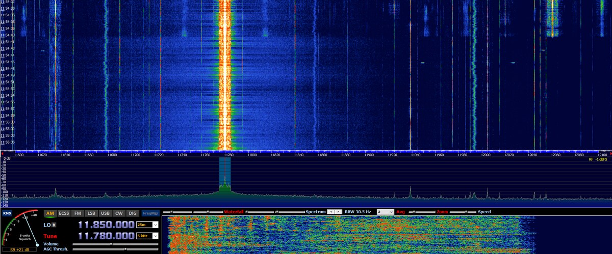

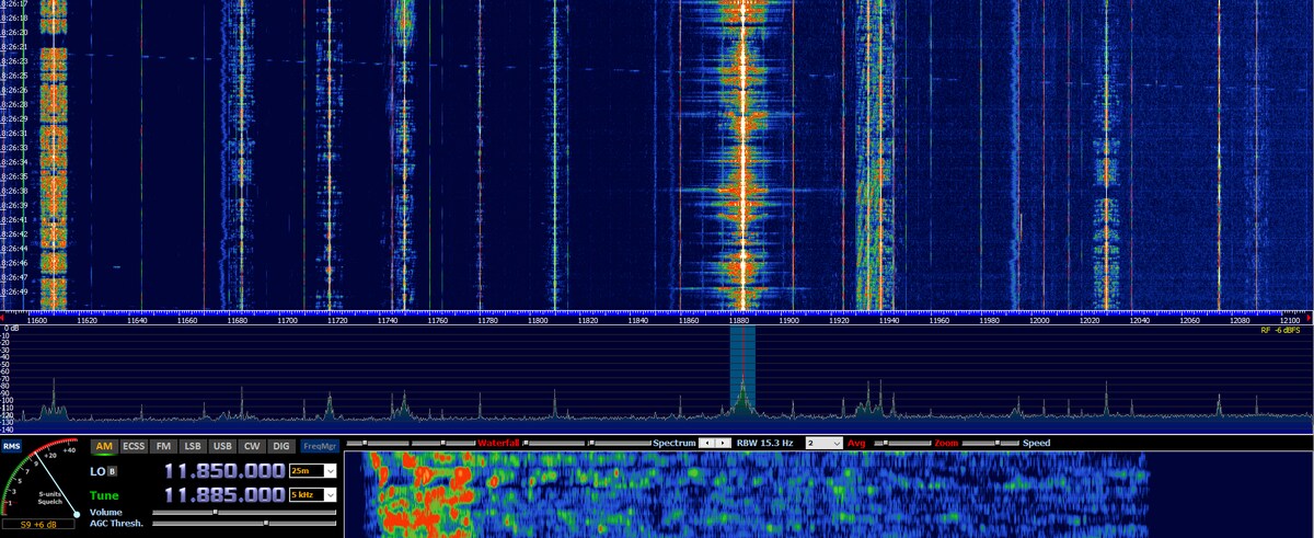

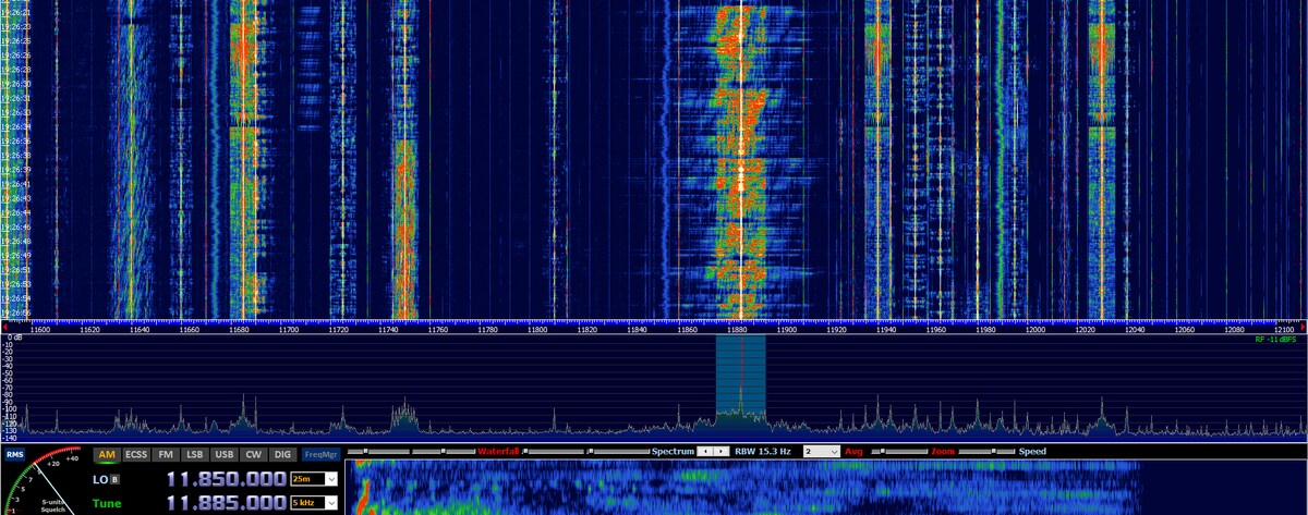

So, jetzt, ab 19:30 in deutscher Sprache. Sehr schlecht zu verstehen, der Sender ist total übersteuert, mehr als 20kHz Bandbreite. Sehr holperiges Deutsch. Anbei ein paar Bilder. Erstes Bild 18:26 Zweites Bild 19:26, der Sender macht jetzt Pause bis 19:30, es steht nur der Träger. Drittes Bild, 19:30, der Sender beginnt mit deutscher Sprache. Weiterhin sehr breit und total übersteuert.

Hallo gustav, dann hast du ja die gleichen Beobachtungen gemacht wie ich :-) Ich beobachte den Sender auch tagsüber und mir scheint, daß die Abstrahlrichtung und/oder die Ausgangsleistung veränderlich ist. Zu bestimmten Tageszeiten, meist zur vollen Stunde, springt der Empfangspegel. Das hat nichts mit Fading zu tun. Ich kann mir vorstellen, daß abends das Ziel Europa ist und die Abstrahlrichtung entsprechend ausgerichtet wird. Jedenfalls erstaunlich, daß der Sender bei mir so dick, S9+10dB, ankommt. Noch Nachtrag: Auf dem ersten Bild sieht man einen AM-Sender bei 11610kHz welcher eine ganz saubere AM zeigt und im Gegensatz das Gezerre und Gepratze bei 11885kHz.

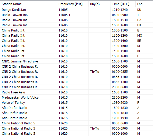

#7009015
Mario M. schrieb: > Gut. Dann ist es deren Dependance "Radio Free Asia". Das ist gut möglich. Ich weiß jetzt nicht wie aktuell meine Tabelle noch ist, sie stammt aus dem HDSDR-Programm. Auch die Zeitangaben können sich geändert haben. Werde mich heute Nachmittag mal auf den konzentrieren, vielleicht find ich etwas heraus.
