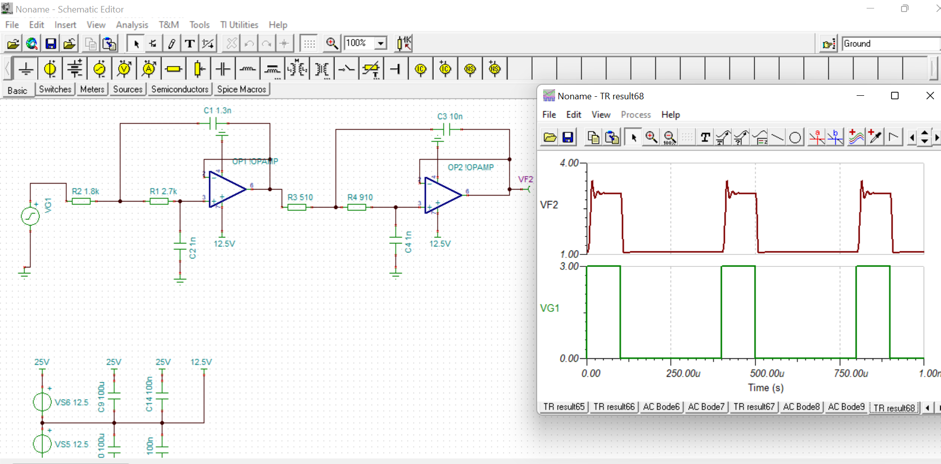

PEM Signal fFilter
Gast #7008007
Maha schrieb:
> ich habe einen Datei angehängt können Sie den Schema schauen
ich habe Chebyshev filter mit 40 KHZ grenzfrequnz ich  habe mit Tina
einen PWM signal mit 2.5 KHZ gespiesen aber ich habe keinen sinus im
augang mein Signal ist nich gefiltert
danke

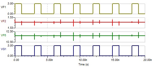

#7008265
3MHz (0-3.3V) PWM, 20kHz/0,5V Sinus als Eingangssignal und Sallen-Key
Filter (Chebyshev, Fg=40kHz) zur Demodulation.
> danke
Die Parameter deiner PWM Quelle (VG1) stimmen nicht, die Periodendauer
liegt bei 400uS (2.5kHz). Ein 40kHz Filter ist da wenig hilfreich. Ist
VG1 überhaupt eine PWM Quelle?

Deine Quelle VG1 ist ein Taktgenerator, keine PWM Quelle. Die Frequenz
liegt jetzt bei 333,333MHz!
Ob eine PWM-Quelle in Tina zur Verfügung steht, ist mir nicht bekannt.

#7008826
Maha schrieb:
> leider das geht nicht in Tina
Was geht nicht in TINA?
Finde heraus ob TINA einen PWM-Controller hat. Suche nach PWM in
TINA. Wenn nichts zu finden ist, baue dir einen PWM-Generator aus
"Opamp", "Ideal Comparator", "Triangular Voltage" und "AC Voltage" als
Modulationsspannung.

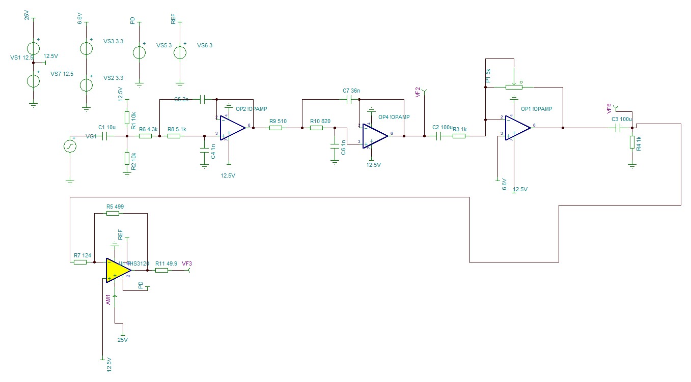

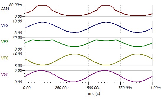

Gast #7009731
halo,
ich wollte meine Schaltung mit einer Wechseln Spannung zuerst testen
aber leider das geht nicht am ausgang den Verstärker den Signal ist so
hoch und  schlägt den Kopf ich weisse nicht wie kann ich eine Stabil
Signal am Ausgang haben mit +Vcc= 25 V Offset gegen masse weil ich habe
25V uns 3.3 V als DC Spannung auf meine Platine geführt (gebt es eie
Formel für solche OP mit nur eine Supply DC Voltage)
im Anhang ist Schema und Resultat
Danke

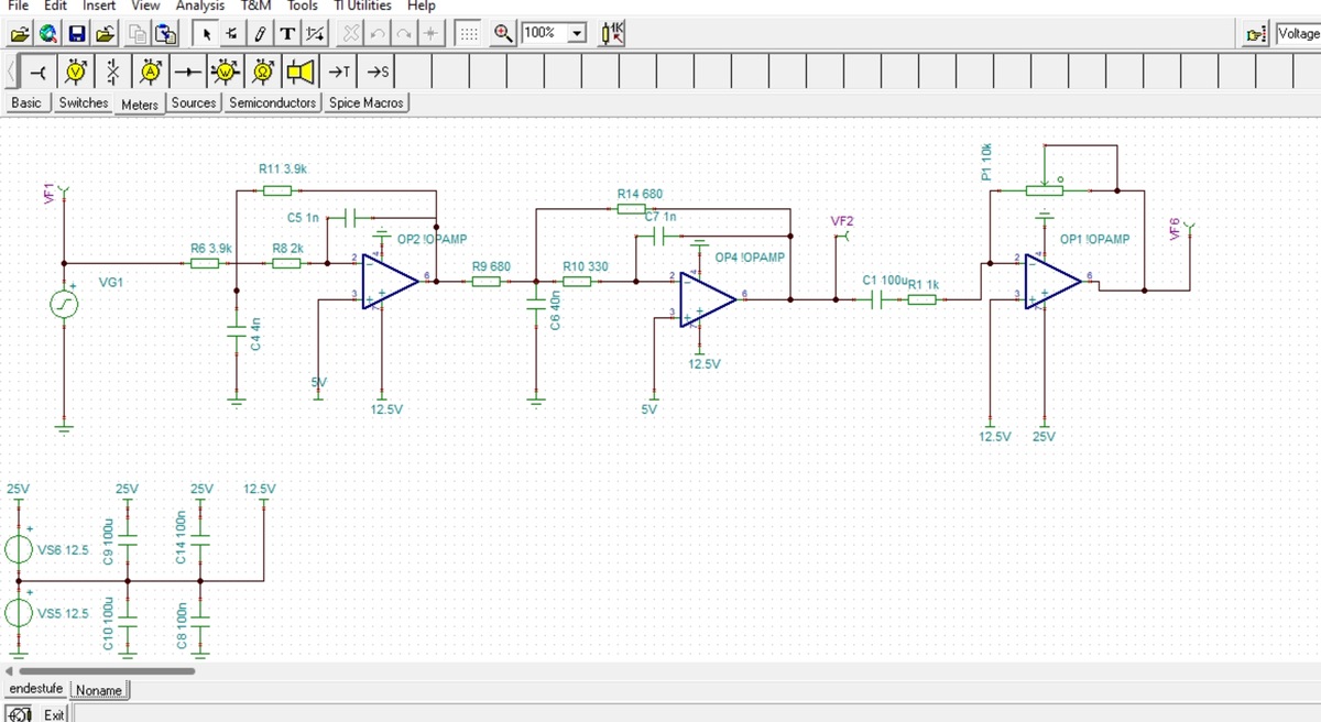

#7010728
> hoch
Die Verstärkung der Ausgangsstufe ist zu hoch für eine Eingangsspannung
von 6Vss.

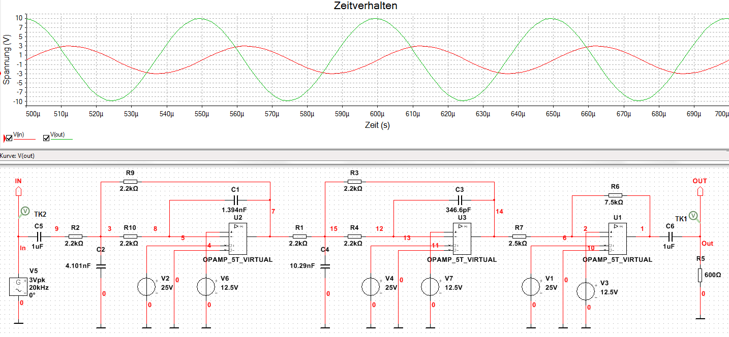

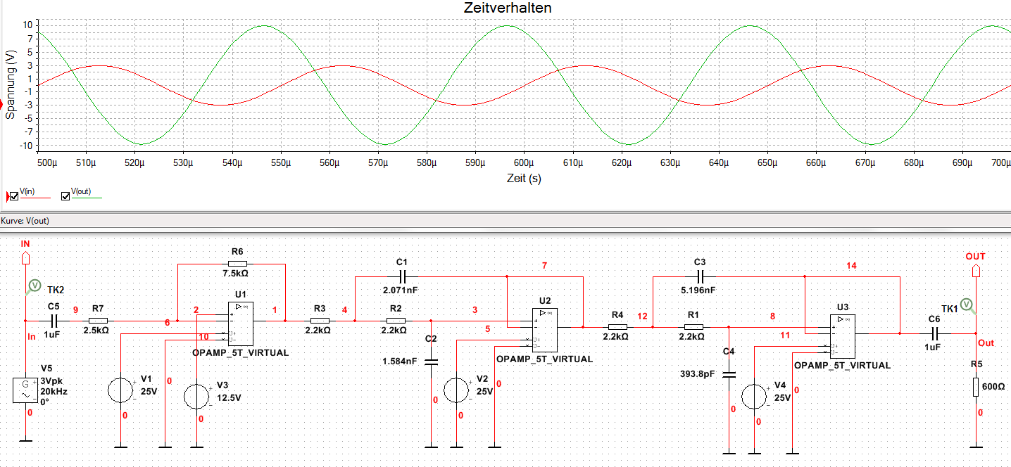

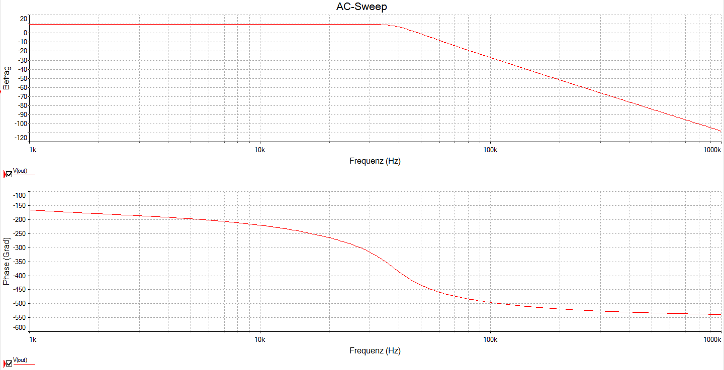

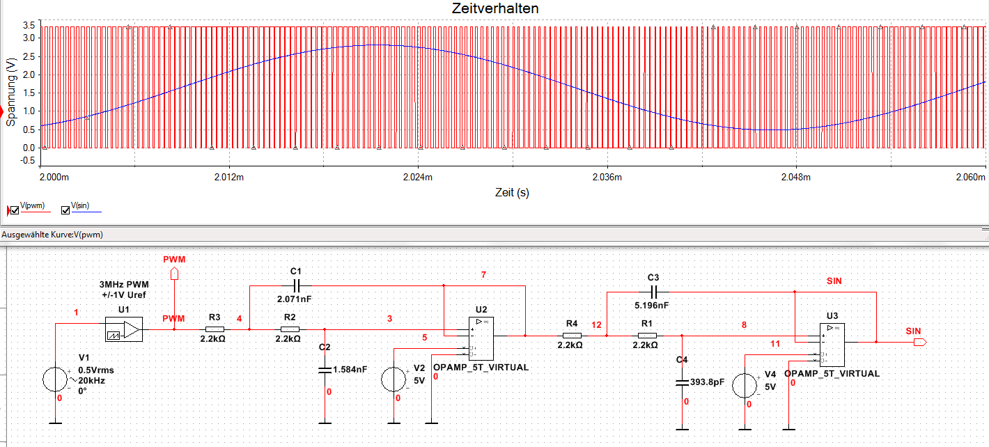

Siehe angehängte Bilder:
Bild 1: Sallen-Key Filter mit Verstärker (Gain=-3, DC-Offset=12.5V) am
Eingang.
Bild 2: MFB-Filter (DC-Offset=12,5V) und Verstärker (Gain=-3) am
Ausgang.
Bild 3: AC-Sweep (Gain/Phase) für MFB-Filter.
Bild 4: 1MHz/5V PWM-Generator mit 40kHz/4Vss Modulationsspannung und
Sallen-Key Filter zur Demodulation.
