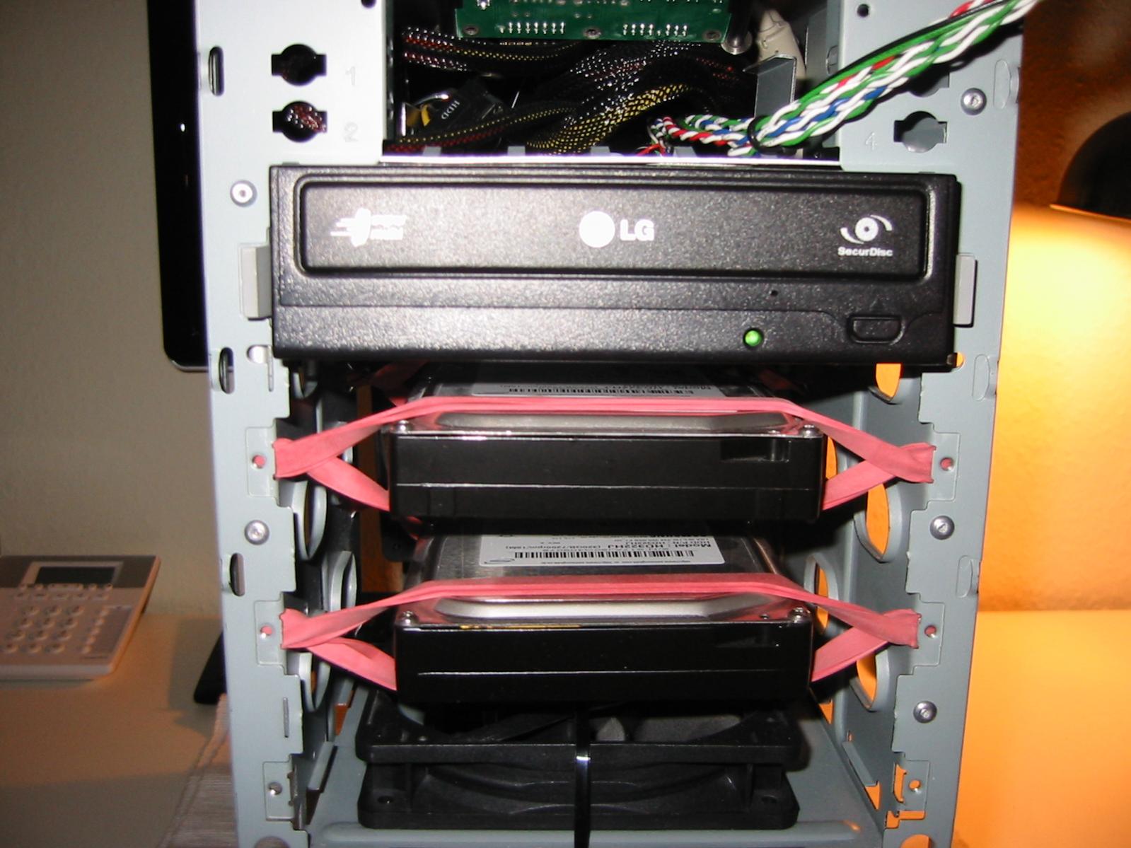

mindestens 10 Jahren. Jetzt habe ich hier eine stark vibrierende 3,5"
Festplatte mit 12 GB, die ich zunächst behelfsweise auf einen Schwamm
gelegt habe. Da könnte ich den Vibe Fixer gut gebrauchen. Aber ich

5.25-Zoll-Rahmen, ein paar Silikon-Schnüre (Bucht oder ...) da drin
spannen, mit Kabelbindern fixieren oder verknoten, Festplatte
dazwischen, fertig.

Ansonsten gibt es genügend andere HDD Entkoppler mit Gummibändern.

Der Kontakt der Platte mit dem PC-Gehäuse dient auch der Wärmeabfuhr.
Schwingend aufgehängte Platten müßte man eigentlich zusätzlich kühlen.

Da wars der Drucker selbst, der radaut. Bei der durch ihre Rotation Lärm
verursachenden Disk erzeugt nicht die Disk selbst das Geräusch, sondern
die Vibration bewegt mit der Disk direkt oder indirekt verbundene
Gehäuseflächen, wenns arg kommt mit Resonanz.
Dagegen hilft zunächst die gesuchte Gummiaufhängung, andererseits die
Veränderung der Beweglichkeit der Gehäuseflächen, durch Steifheit oder
Masse. Wenn es leiser wird, indem man auf eine bestimmte Gehäusewand
drückt, ist man auf dem richtigen Weg.
