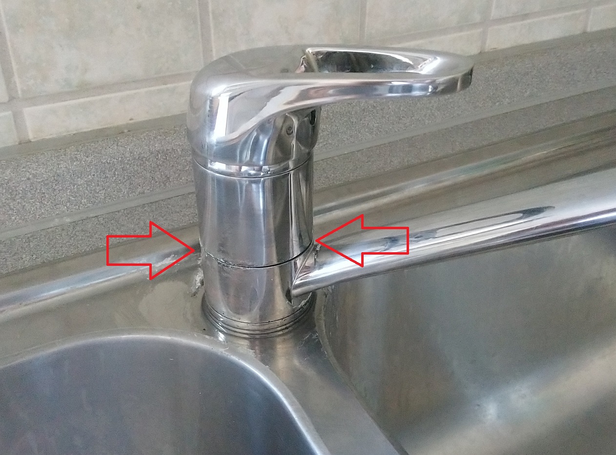

Ich habe in der Küche diesen Einhebelmischer: Siehe angehängtes Foto.
Nun ist dieser undicht. An dem Spalt, der durch die beiden roten Pfeile
markiert ist, tritt ein klein wenig Wasser aus wenn man den Hahn
aufdreht. Ich habe die Kartusche herausgenommen, diese sah ziemlich
sauber aus. Die kleinen Gummiringe an der Unterseite der Kartusche habe
ich sauber geputzt, die müssten nach meinem Verstädnis eigentlich normal
abdichten. Aber irgendwas passt ja nicht da die Undichtigkeit immer noch
besteht.
Kann man sagen, welches Teil genau hier undicht wird im Lauf der Zeit?
Brauche ich eine neue Armatur? Oder eine neue Kartusche? Oder wie kann
man das ganze am besten reparieren?
Vielleicht sind bei dir die O-Ringe undicht, die den sich drehenden
Auslauf gegenüber dem festen Schaft abdichten.
Mit trinkwassergeeignetem Fett einreiben, ggf. austauschen.

vermutlich ist die Kartusche undicht. Kann man gut erkennen, wenn man
den Wasserhahn etwas öffnet und dann den Hebel und Schutzkappe abnimmt.
Dann kommt vermutlich an dem keinen Betätigungshebel Wasser raus -->
Kartusche austauschen ist eigentlich kein großes Ding. Auf der Kartusche
findet man irgendwo eine Bezeichnung mit der man im Netz einfach Ersatz
findet.

Fast richtig. Wenn unten Wasser  rauskommt, dann sind wie MaWin schon
richtig geschrieben hat die O-Ringe vom drehbaren Wasserauflauf nicht
mehr dicht. Und da hilft nur putzen.
Zuerst den Wasserzulauf heiß & kalt zudrehen. Dann Hebel abnehmen, die
Inbusschraube versteckt sich manchmal hinter dem kalt/warm Baperl. Die
Messingmutter nicht anziehen sondern rausschrauben. Kartusche rausnehmen
und beiseite legen, da darf kein Dreck rein kommen. (Dreck ist pures
Gift für die Keramik da drinnen, es reicht ein einzelnes Sandkorn an der
falsche Stelle und das wars! Genau deswegen soll man nach dem Einbau die
Armatur für ein paar Minuten weit aufdrehen auf keinen Fall zu früh
zudrehen, damit ordentlich gespült wird) Normalerweise kann man jetzt
das drehbare Rohr mit Auslauf gerade nach oben abziehen, bei meiner war
noch so ein Plasteeinsatz oben drauf. Dann kommt der Grundkörper zum
Vorschein mit den zwei besagten O-Ringen. Die Ringe vorsichtig abnehmen,
der Grundkörper bleibt auf der Spüle an Ort und Stelle und alles putzen.
Insbesondere auf den Innenseiten von dem Rohr wo die O-Ringe anliegen
muss man die Ablagerungen entfernen. Meist ist es da undicht weil durch
den Belag der O-Ring nicht mehr anständig anliegt, wenn er erst mal
angefangen hat, breitet sich's immer weiter aus. Unbedingt auch noch die
Sprudel/Wasserspardüse ausbauen und reinigen. Wenn die sich zusetzt,
dann erhöht das den Druck auf die O-Ringe so dass es das Wasser dort
evtl. erstmalig durchdrückt.  Das bleibt dann oberhalb der O-Ringe im
Rohr stehen, trocknet ein und hinterläßt die Ablagerungen. Alles wieder
zusammenbauen, O-Ringe mit Silikonfett o.ä. fetten. Fertig.

Hebel abnehmen und am Bolzen den Hahn "aufdrehen"..
..wenn dann oben am Bolzen Wasser austritt, Kartusche tauschen.
Unter dem Hebel ist ein kleines Loch das mal mit einer rot-blau
markierten Abdeckung verschlossen war.
Dahinter befindet sich eine kleine innensechskant Madenschraube die den
Hebel am Hebel der Kartusche festklemmt.
Um die zu lösen bzw da dran zu kommen musst Du den Hebel etwa bis zur
Hälfte nach oben öffnen. Wahrscheinlich hat diese Schraube
Schlüsselweite 2,5mm oder 3mm.
Wenn diese gelöst ist, zwei Umdrehungen sollten reichen, sollte der
Hebel abzuziehen gehen.
Dann kann die Kuppel über dem Sechskant der Befestigungsmutter der
Kartusche abgenommen werden.
Vermutlich steht da schon Wasser welches durch den Hahn nach unten
austritt.
Ist dort trocken ist die Kartusche noch in Ordnung und nur, wie eingangs
schon erwähnt, der O-Ring am Hahngelenk undicht.
> besteht.
Wahrscheinlich kommt das Wasser von oben aus einer Undichtigkeit der
Kartusche.
Die tauschen, falls du sie rausbekommst. Ich hatte es schon mehrfach
dass da der Kalk sich so ins Gewinde gesetzt hatte daß es unmöglich war.
Zusäzlich dann auch die Dichtringe tauschen.
Da man vor allem bei Mietwohnungen schlecht den Mieter mehrere Tage
warten lassen kann habe ich dann eine neue Armatur gekauft. Die kosten
beim Sanitärfachhandel auch nicht soviel mehr als im Baumarkt, machen
aber einen deutlich wertigeren Eindruck.
Bei 16-20°dH in unserer Region hat noch keine weniger als 8 Jahre
gehalten, einige sind inzwischen 25 Jahre. verbaut wurde hauptsächlich
Grohe, nicht Hansgrohe!
Wobei die 25 Jahre ist in unserer Wohnung. Wir haben eine
Enthärtungsanlage die die Härte des Wassers auf ca. 6°dH reduziert.

Oft sind bei sochen Leckagen einfach die Dichtungsringe hart geworden
und dichten dnn einfach nicht mehr richtig ab. Kleine Ursache,große
Wirkung! Austauschen und geht wieder.
Auch in der eigenem Wohnung mag ich nicht zwei Tage lang das Wasser
abstellen, weil der Wasserhhn sabbert. Theoretisch könnte ich ja die
Eckventile unter der Spüle zudrehen, in der Realität sitzen die fest und
lassen sich nicht mehr drehen.
> Kartusche.
Das kann man zwar nicht ausschließen, aber es ist unwahrscheinlich -
dann würde das Teil rund um die Uhr sabbern. Bei dieser Konstruktion
gibt es innerhalb des Drehbereiches den Wasseraustritt, von der
Kartusche gesteuert. Nach oben und unten ist da jeweils ein Dichtring.
Wenn hier etwas sabbert, sind es Kalkkristalle, die sich am Dichtring
abgesetzt haben. Ob / wie man das Teil zerlegt bekommt und wo man
passende Dichtringe bekommt, steht in den Sternen.
