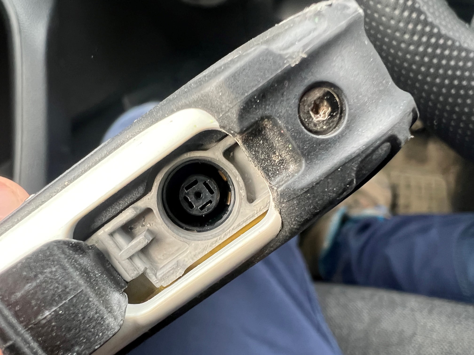

Was ist das für eine DC-Buchse
OP (Firma: Vermessungsbüro Peczkowski) #7008304
Servus zusammen,
ich habe einen Feldrechner / Tablet gekauft.
Kann mir jemand sagen, was das für eine DC-Buchse ist?
Der Hersteller selbst kann mir momentan keine Aussagen machen :sad::huh:
- klingt komisch - ist aber leider so.
Vielen lieben Dank im Voraus.
Gruss Jörg

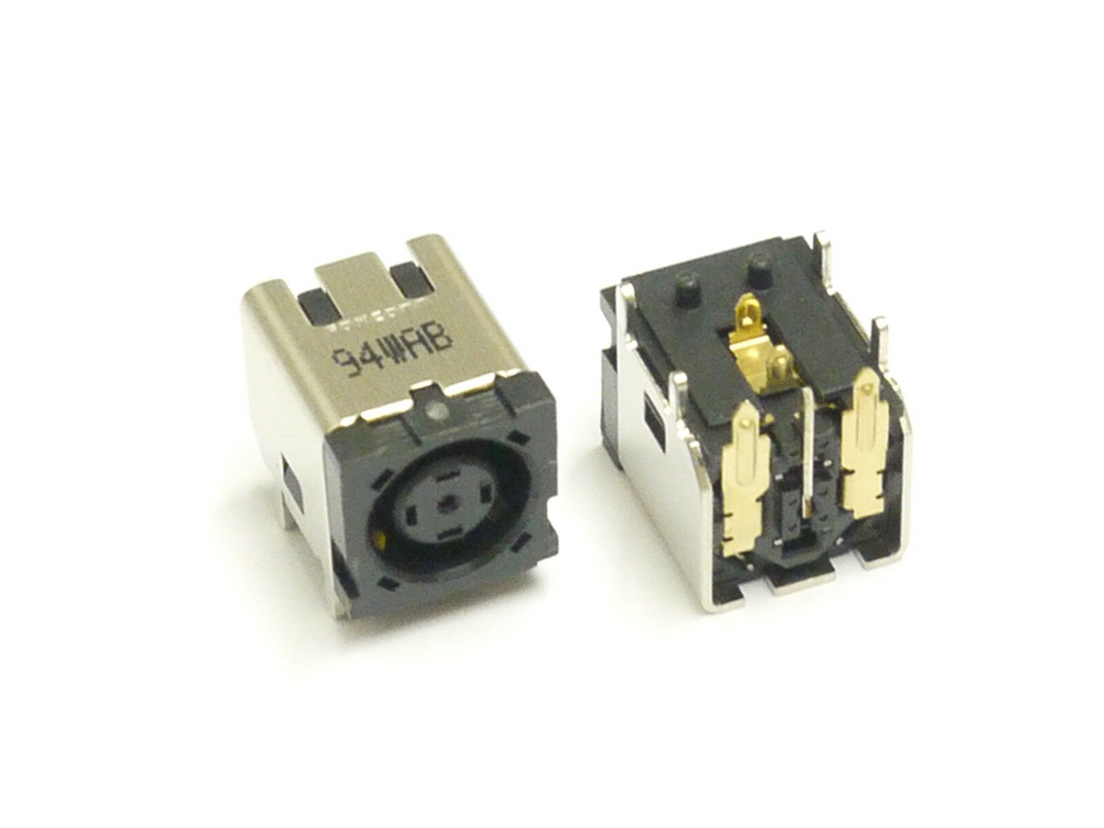

Gast #7008493
Dell verbaut auch diese 3-Poligen Koaxstecker 7.4x5.0x0.6 . Die 4 löcher
in der mitte können nicht zu den kontakten gehören, die sind nur
aufgrund des spritzgussverfahrens da drin.
