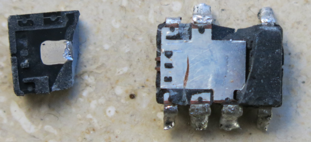

An andere verzweifelte Bastler und Profis:
Offensichtlich sind falsch gekennzeichnete IC's vom Typ LNK364GN im
Umlauf:
Am pin 3 (BP) ist keine Spannung gegenüber source zu messen.
Nach dem ich den IC aufgeknackt habe war die Ursache klar: Pin 3 ist mit
pin 7 und 8 ein Anschluß. Es ist immerhin ein Stück Silizium vorhanden -
da scheint also etwas anderes in der Hülle zu stecken.
Auf der Unterseite ist eine Einprägung in der "Indonesia" steht und der
Text auf der Oberseite ist eingelasert und nicht aufgedruckt wie bei
einem vergleichsmodell was funktioniert.

Leider nix neues, gibt's in allen Variationen: Kürzlich DMHC3025LSD
bekommen (H-Brücke), nachgemessen und siehe da, da ist nur eine
Halbbrücke (Pin-Belegung wie IRF7319, insbes. Pins 5/6 und 7/8 intern
verbunden) drin. Aufdruck war auch falsch, C3025LD, müsste C3025LS
lauten. Also auch etwas "sinnvolles" drin, nur leider nicht das, was es
sein sollte.

Deshalb die Regel: Eingangskontrolle!!! Auch wenn man die Schaltung noch
nicht komplett hat, kann man häufig zumindest eine
Plausibilitätskontrolle machen: Sind die div. GND- oder VCC-Anschlüsse
intern miteinander verbunden, Eingangsschutzdioden an digitalen Pins da
usw. Die ganz groben Fouls fallen da schon auf ...
