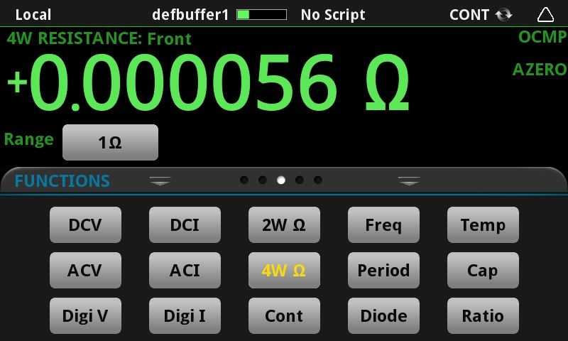

Ich habe mir so etwas gekauft, wobei ich gerne auch hochwertigere
gekauft hätte.
https://www.ebay.de/itm/254213944062
Ob man allerdings 200,- Euro für Messleitungen von anderen Firmen
ausgeben muss weiß ich nicht.
Das Messergebnis habe ich damit ermittelt. Keithley DMM6500, Widerstand
als Vierleitermessung (4W).
https://www.mikrocontroller.net/attachment/467796/516BA4B3-5401-4661-B94F-EA109E507349.jpeg
