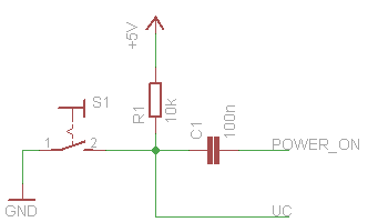

Ich hab das mal schematisch dargestellt, wobei natürlich nur der
einzelne Puls integriert werden müsste etc.

#7008469
Zack B. schrieb:
> A) Der Schalter muss so an die Powerbank angebunden werden, dass sie mit
> jedem An-Schalten nur einen kurzen Impuls weitergibt und damit die
> Powerbank ansteuert.
RC-Hochpass.
> A.2) Wie schaffe ich es, dass sich die Stromkreise nicht gegenseitig
> stören? Optokoppler? Relais? Oder gehts anders?
Kommt drauf an, auf welchem Potential der Taster der Power Bank sitzt.
Vermutlich ist ein Pin Masse, das kann man mit dem Multimeter prüfen
(Durchgangsprüfer), das andere ein Signaleingang (hochohmig gegen Masse)
Siehe Anhang. Kann sein, daß man GND und +5V tauschen muss, ggf. auch C1
größer machen, 1-10uF, da kann auch ein Elko sein.
