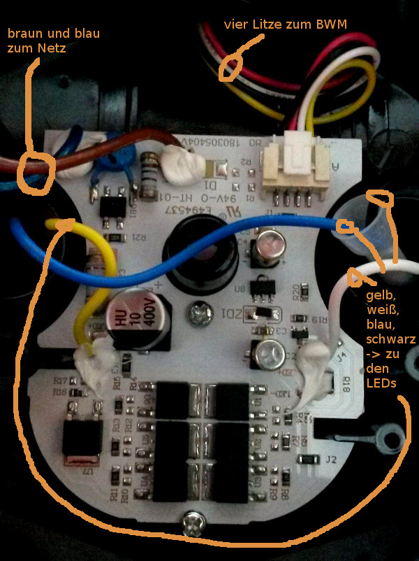

Halloechen,
ich hab mir für den Garten eine LED-Leuchte mit integriertem
Bewegungsmelder gekauft. Mein Plan war, parallel zum BWM einen Schalter
anzuschließen, um damit bei Bedarf Dauerlicht schalten zu können.
Wie ich hätte ahnen können, habe ich im Gehäuse keine simple
Verkabelung, sondern eine Platine, vermutlich der Trafo für die LEDs.
Von der Platine gehen vier Litze (schwarz, rot, weiß, gelb) zum BWM. An
der entsprechenden Buchse ist auf der Platine "OR VCC GND PWM"
aufgedruckt (sieht man im Bild nicht, weil das entsprechende Kabel
eingesteckt ist). Ein Schaltplan von dem Ding ist leider nirgendwo zu
finden.
Jetzt frage ich mich, ob und wenn ja wo ich da einen Schalter einbauen
kann, um Dauerlicht möglich zu machen. PWM klingt ja so, als würde da
gar nicht Strom, sondern Daten übertragen, was dann vermutlich bedeutet,
dass ich da gar nichts so einfach überbrücken kann. Aber vielleicht
liege ich da auch falsch. Hat jemand eine Idee?
beste Grüße,
Michel
Kann es sein das die Leuchte je nach Dunkelheit "dimmt"?
der Ausgang vom BWM kann ja dann eig. nur noch zw. OR und GND oder OR
und VCC liegen. Müsste man ja irgendwie messen können.
Am Stecker zum BWM liegt aber mit Sicherheit auch Netzpotential an!
> Danke für den Tipp, das probiere ich später und berichte, was rauskommt.
ACHTUNG:
Die Lampe ist direkt mit Netzspannung betrieben.
Das bedeutet, daß ALLE internen Pins bzw. Spannungswerte auf Potential
der Netzspannungsphase 230V liegen!
Unbedingt Trenntrafo verwenden oder Finger davon lassen!
