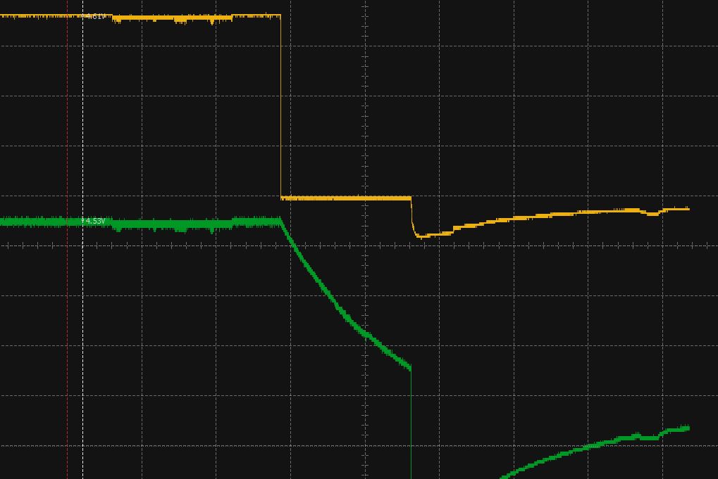

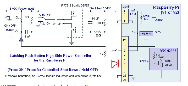

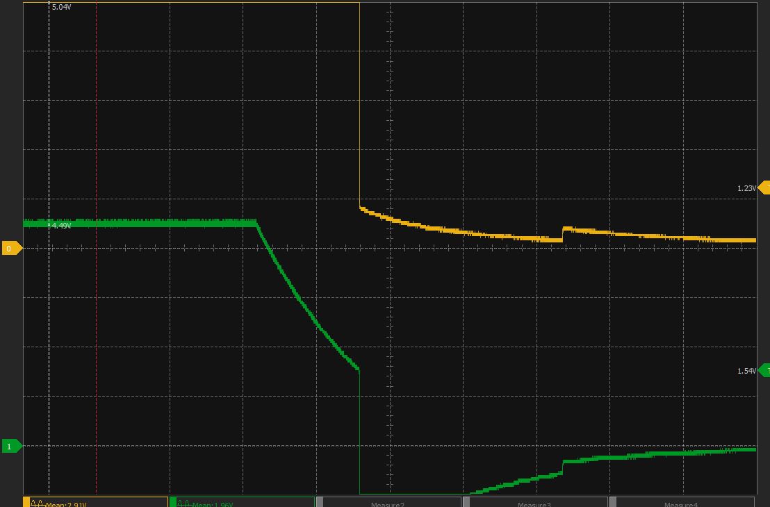

ich habe diese Schaltung aufgebaut. Gesteuert wird ein Zero2.
http://www.mosaic-industries.com/embedded-systems/microcontroller-projects/raspberry-pi/on-off-power-controller
Leider bleibt bei mir der RPi nicht aus, wenn ich über den GPIO-Pin
abschalten will.
Der lange Tastendruck zum Abschalten funktioniert. (Siehe Messung 1,
grün: Gate vom n-Kanal-MOSFET, gelb:GPIO-Pin)

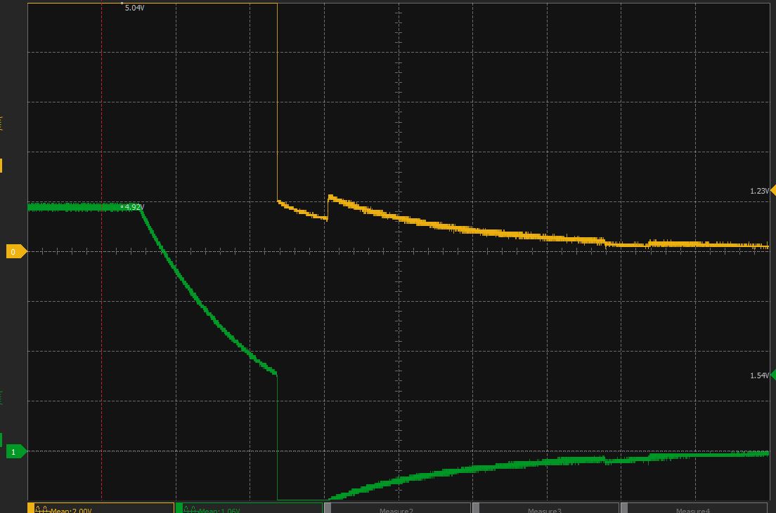

Simuliere ich am GPIO den Low-Zustand durch Masse geht es auch (Siehe
Messung 2).

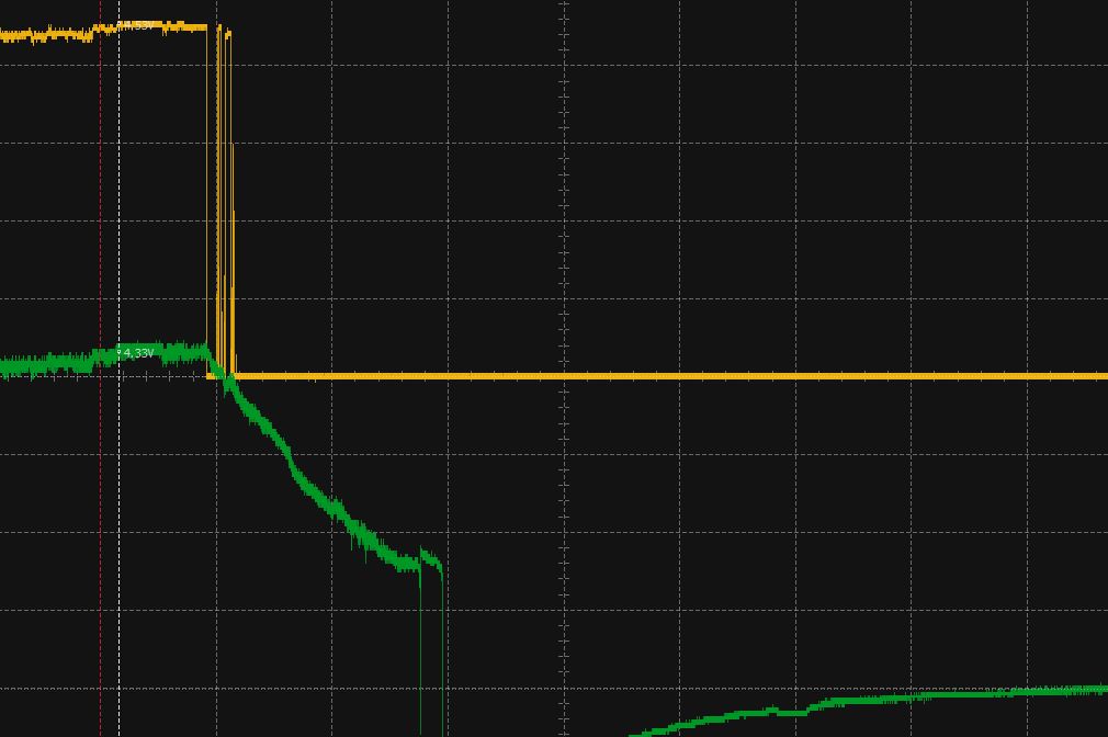

Schließe ich den GPIO an, geht es nicht mehr (Siehe Messung 3). Der RPi
startet wieder.
Was mich wundert ist, dass der GPIO in dem dem Moment, wo der RPi
ausgeht wieder auf high geht. Damit zieht er das Gate wieder nach oben
und die Schaltung schaltet ein. Ich habe schon mal einen anderen freien
GPIO während des Runterfahrens mitgemessen. Der bleibt auf low.
Vielleicht weis jemand Rat.
Danke&Gruß
Andi
Gast #7008953
Was bei Ausfall der Stromversorgung passiert, ist meistens nicht
spezifiziert. Da kann es von Modell zu Modell erhebliche Unterschiede
geben.
Sicher kennst du Geräte mit Lautsprecher, die beim Ausschalten laut
"Plopp" machen. Ist der selbe Effekt: Es fehlt ein sauber definiertes
Ausschalt-Verhalten.
Wenn du nächstes mal solche Oszilloskop-Bilder zeigst, sorge dafür dass
man sehen kann, wie die X und Y Achsen konfiguriert sind. Denn so kann
ich da keine konkreten Spannungen und Zeiten ablesen - nur erraten.

Schau Mal in das Datenblatt des Raspi. Normalerweise wird für jeden Pin
der Default State bei Reset angegeben.
Genau das wirst du hier vermutlich sehen. Pi geht in Reset/Off und die
Pins gehen in Default.

Gast #7009070
Vielleicht ist der Effekt sogar Beabsichtigt.
Kurz Drücken = Neustart
Lange Drücken = Aus schalten
Zumindest könnte man es so darstellen. (Its not a bug, its a feature).

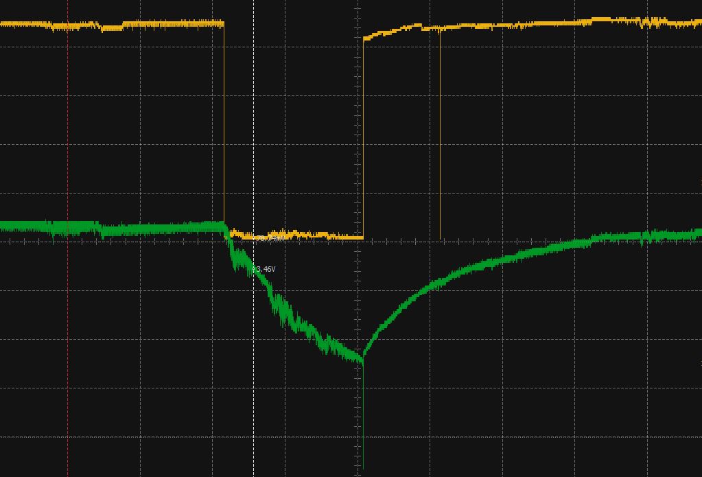

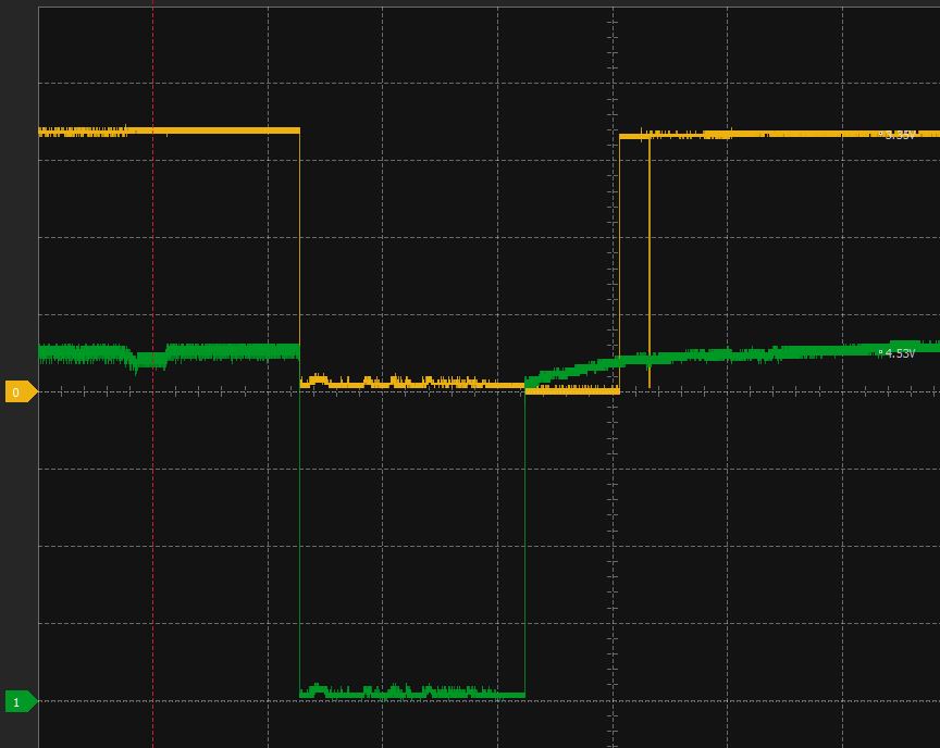

OP #7009088
Hier zwei GPIOs genau gleich programmiert. Bei fallender Flanke am
gelben Signal (Gpio mit default pullup), wird er selbst und ein zweiter
GPIO (grün, auch default pullup) auf Output und Low gesetzt. Sie
verhalten sich unterschiedlich.
Die steigende Flanke am gelben Signal ist der Zeitpunkt, wo der RPi
wieder startet.
2s/div
1V/div
Gast #7009091
Da kannst du nichts machen. Da verhalten sich unterschiedliche Raspi
Modelle vermutlich sogar unterschiedlich. Oder anders gesagt: Die
Schaltung passt halt nicht zu deinem Gerät.
A. H. schrieb:
> 2s/div
> 1V/div
Prima, geht doch! Jetzt fehlen nur noch die Markierungen wo Null Volt
ist. Zeigt dein Oszilloskop diese ganzen Infos nicht direkt im Bild an?
OP #7009117
Ja, so weit war ich auch schon, dass die Schaltung wohl nicht ganz
passt.
Die Frage ist warum und was kann man (mit Kenntnis der genauen
Nullpunkte des Oszis) tun
Ich habe jetzt eben nochmal den selben Aufbau gemessen, dabei aber die
beiden GPIOs vertauscht. Jetzt hängt der grüne an der Schaltung und der
gelbe frei.
Hier haben wir einen Unterschied. Der grüne lässt sich von der Schaltung
wohl nun hochziehen. Vorher blieb er auf Low. Das müsste ich irgendiwe
verhindern.
Vermutlich ist der RPi Zero2 zu schnell, bevor die Schaltung zu macht.
Gast #7009124
Der Nullpunkt ist für das aktuelle Problem irrelevant (den konnte man
sich auch so dazu denken). Ich wollte nur anregen, die Markierungen
künftig nicht abzuschneiden.
#7009129
A. H. schrieb:
> Der grüne lässt sich von der Schaltung wohl nun hochziehen.
Wenn die Zeitablenkung wirklich 2Sekunden/div ist, könnte es auch
umgekehrt passieren.
Funktioniert die Schaltung noch, wenn du keinen GPIO mit der Schaltung
verbindest? Also per Taster ein und aus? Vor allem: bleibt sie auch ohne
GPIO (also ohne internen Pull-Up) dauernd eingeschaltet?
Dann sollte doch eine Diode in Reihe mit dem 1k-Widerstand helfen. Der
RPi kann dann wirklich nur noch ausschalten, aber mehr soll er ja auch
nicht.

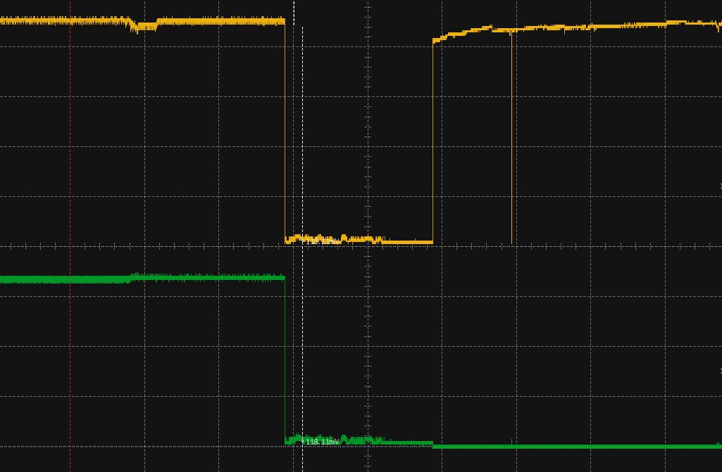

OP #7009173
Ja, das macht sie.
Es funktioniert alles wie beschrieben, sobald ich den GPIO hinhänge,
dann startet der RPi wieder.
Ich habe jetzt die Diode reingemacht, wie im Bild.
Messung1 ist ohne GPIO-Pin sondern direkt auf Masse gezogen (gelb ist
die Versorgungsspannung und grün das Gate vom n-Kanal). Tut alles wie es
soll. Die Versorgungsspannung geht aus und läßt sich per Knopfdruck
wieder einschalten (letzteres in Messung nicht zu sehen)
Messung2 mit GPIO-Pin. Wieder das Gleiche. Der RPi startet neu, weil der
n-Kanal nicht zu macht.
OP #7009210
Mir kommt der Zero2 verdächtig vor. Ich habe jetzt mal den gleichen GPIO
eines RPi 3B rangehängt. Und siehe da, damit geht es. (Allerdings wurde
der RPi3B separat versorgt und nicht über die Schaltung).
Was ist an dem Zero2 anders? Da sitzt doch sogar der gleiche Chip drin..
OP #7009353
Jetzt habe ich einen Weg gefunden, bei dem der RPi aus bleibt.
Über gpio-poweroff in der config.txt lässt sich ein PIN auf low setzen
sobald der RPi mit dem shutdown fertig ist. Mit einem auf diese Weise
beschalteten PIN kann man die Schaltung ausschalten.
Warum der andere Weg nicht funktioniert ist mir weiterhin schleierhaft..
