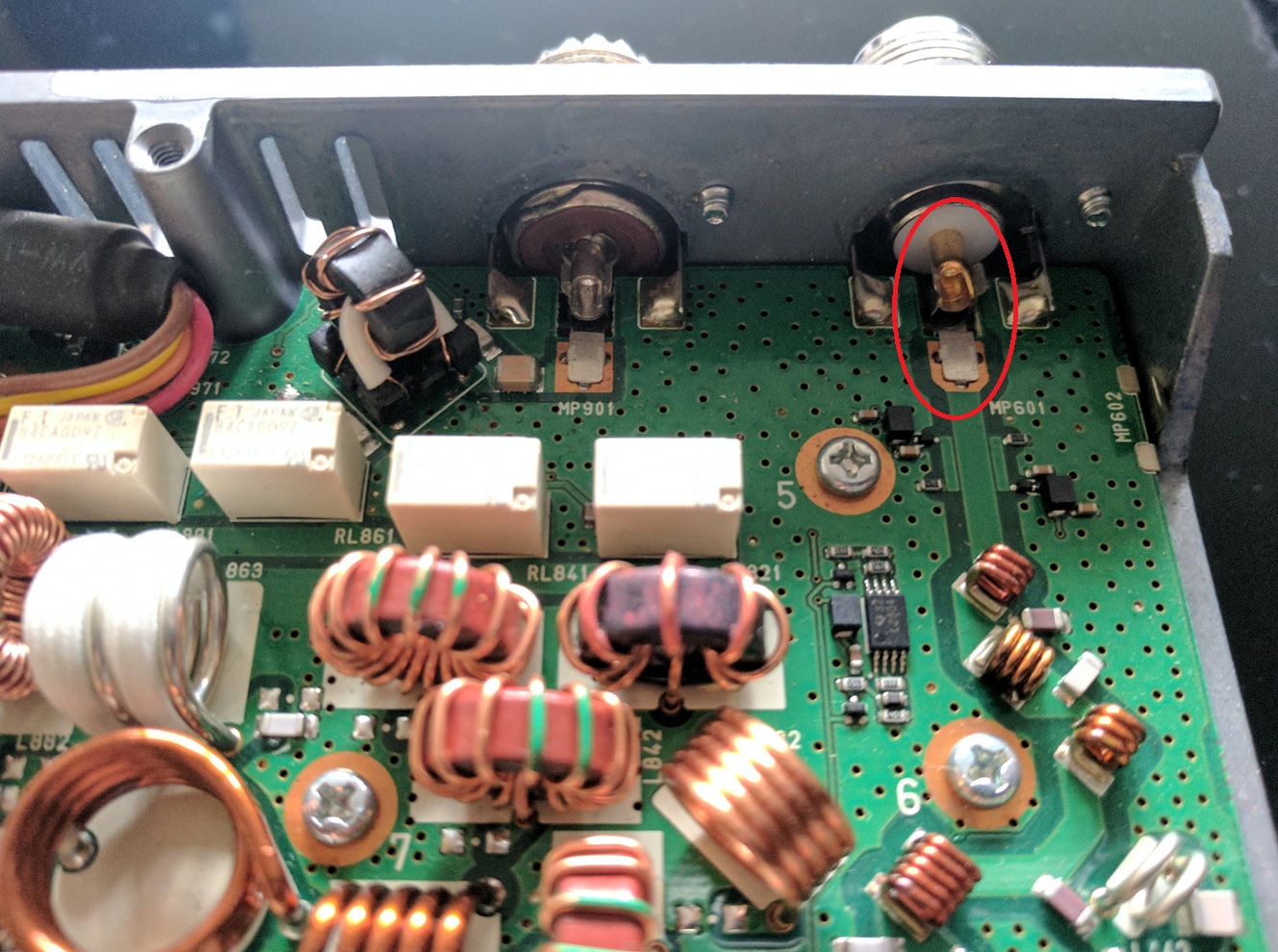

Ich habe bei der Suche ein Beispiel gefunden, wo der mittlere Pin mit
einer Feder befestigt wurde.
Siehe Links:
https://m0taz.co.uk/2016/11/icom-7100-vhfuhf-changed-to-n-type-socket/#comment-area,
vom 20.03.2022
- https://m0ukd.com/2015/11/icom-ic-7100-so-239-to-n-type/, vom
20.03.2022
Im Anhang ein entsprechenden Bild. So eine Lösung wäre für mich ideal.
Das würde es erlauben zuerst die Platine in ein Gehäuse einzulassen,
diese dann dort zu verschrauben und anschließend von außen den Typ N
Stecker zu befestigen.
Weiß jemand, wo ich solche oder ähnliche Federkontakte bestellen kann?
Kennt jemand alternative Lösung für die Problemstellung?

Etwas ähnliches habe ich bei Rosenberger gesehen, die haben RF Buchsen
mit eingebautem Federkontakt, die man einfach von oben auf die Platine
schraubt.
https://www.rosenberger.com/product/solderless-pcb-connectors/
https://www.rosenberger.com/0_documents/de/catalogs/ba_tm/TM_Solderless_PCB_Flyer_2019.pdf
Vielleicht haben die auch was für N Stecker, auf der Homepage sieht es
aber nicht danach aus.
Die Feder auf deinem Bild sieht mir aber ehrlich gesagt nicht so aus als
könnte sie 20-30A verkraften.
