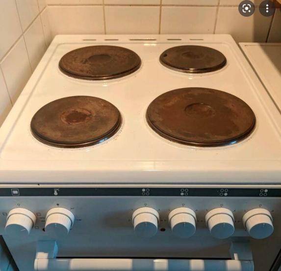

von Stefan F. (Gast)
Jens R. schrieb:
> Eine Kochplatte heizt immer mit voller Leistung bis sie einen
> Schwellenwert erreicht hat
Die einfachen Elektroherde (siehe Foto) haben eine in Stufen schaltbare
Heizleistung.
Ich stimme dir allerdings zu, dass er diese Stufen-Schaltung nicht mehr
benötigt, wenn er eine einfache Zweipunkt-Regelung verwendet. Das ist ja
bei geregelten Kochfeldern nicht unüblich.
Er hat dann allerdings immer noch das Problem, dass sein Herd nach
Netzausfall deaktiviert bleibt, bis man den Drehknopf auf "0" stellt und
dann wieder einschaltet.
Wenn er aber nur 2 Schaltstufen (an/aus) benötigt, kann er den
Drehschalter ja leicht durch 2 simple Relais ersetzen. Oder zwei
PhotoMOS.
