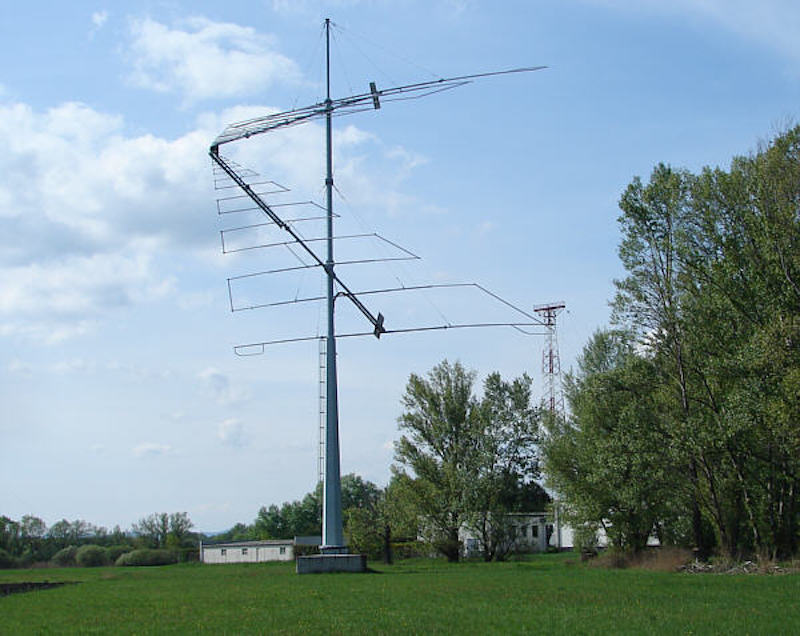

Aus dem Text:
..." Das ist die logarithmisch-periodische Richtantenne, deren Elemente
so dimensioniert sind, dass damit auf allen Rundfunkbändern von 6 bis 21
MHz gesendet werden kann."...
Zusätzlich: In Mäanderform und V-förmig gestockt

Das ist eine logarithmisch periodische Antenne. Selbige gibt es in
unterschiedlichsten Bauformen. Auf VHF/UHF werden meist logarithmisch
periodische Dipolantennen benutzt und auf der Kurzwelle benutzt man
gestreckte Versionen.
