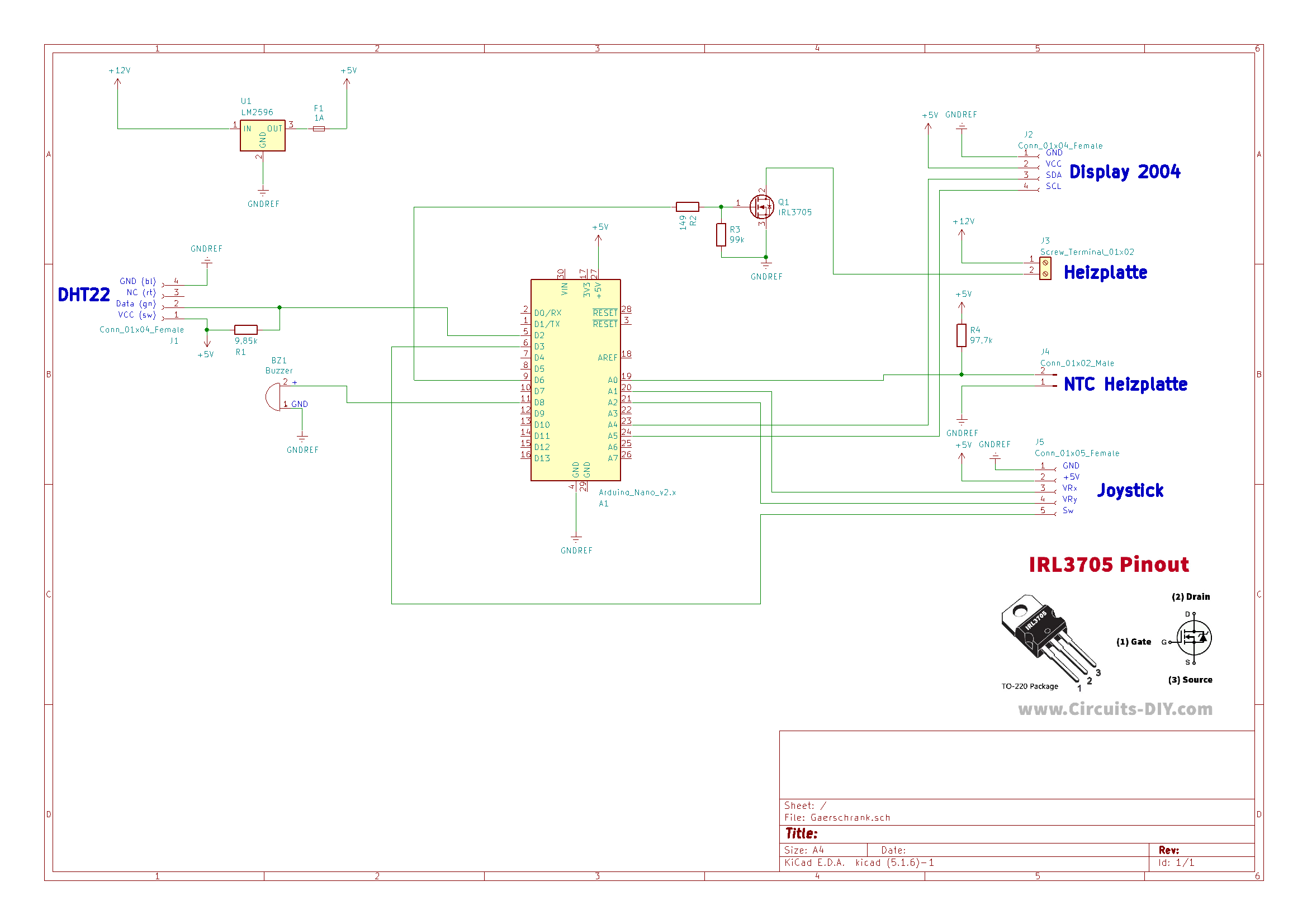

Für eine Temperaturregelung in einem Gärschrank habe ich eine Heizplatte
eines 3D Druckers verwendet. Diese Heizplatte soll über den MOSFET
IRL3705 mittels PWM-Ansteuerung geregelt werden. Die PWM Ansteuerung
übernimmt ein Arduino Nano.
Alles ist aufgebaut und funktioniert prinzipiell auch. Allerdings wird
der MOSFET so heiß, dass man ihn nicht mehr anfassen kann.
Die Heizplatte hat einen Widerstand von ca. 0,7-0,8 Ohm => Stromaufnahme
ca. 17A (bei 12V Versorgungsspannung).
Ich habe mit meinem Multimeter einen Strom von knapp 20A gemessen.
Der IRL3705 hat laut Datenblatt einen zulässigen Drain-Strom von 89A!
Der Arduino Nano liefert ein PWM-Signal mit einem Pegel von mind. 4V,
was den (Logik-Pegel) Mosfet voll durchschalten sollte.
Mein Oszi zeigt sowohl auf der Gate-Source Seite, als auch auf der
Drain-Source Seite ein tadelloses Rechtecksignal.
Die PWM - Frequenz liegt bei knapp 1 kHz.
Der MOSFET wird auch dann sehr heiß wenn ich ihn mit konstant 4V am Gate
als auch konstant mit 12V am Gate versorge.
Der MOSFET is als Logik-Pegel-MOSFET mit den 89A und Rdson von 18mOhm
doch korrekt ausgewählt, oder?
Auch die Schaltung habe ich mir jetzt schon 1000mal angeschaut...
Übersehe ich hier etwas?

Wie groß ist der Kühlkörper für den 3705 ?
18A schafft der mit 6 Watt Verlustleistung nicht ohne Kühlblech, wozu
meinst du ist sonst eine Lasche mit Loch dran ?
Ansosten ist die 1A Sicherung nach dem step down Modul eher ungünstig.

Warum wird da oben links ein LM2596 wie ein klassischer Spannungsregler
eingezeichnet - TI meint eher, daß das ein Switcher sein sollte ...
Und warum werden die ganzen R mit sinnlos genauen Werten bemaßt?

Gast #7009773
Unabhängig von den statischen Verlusten von 5-7W, die schon einen
Kühlkörper nötig machen, ist eine PWM für eine Heizung mit 1kHz imho
Quatsch! Da kommen noch erhebliche Schaltverluste dazu, zumal der FET
eine erhebliche Gatekapazität hat und damit die Flanken gar nicht steil
genug sein können - wobei der R2 auch noch dazu beiträgt.
Einstellige Hz für die PWM-Frequenz reichen locker aus, um eine träge
Heizplatte auf Temperatur zu halten.
Gast #7023159
Hallo!
Herzlichen Dank an alle die mir geantwortet haben.
Da stand ich ganz schön auf dem Schlauch und vor allem peinlich für
jemanden der sowas eigentlich mal (vor langer Zeit) gelernt hat :-)
Klar entsteht auch bei einem MosFet Verlustleistung und bei 20A und
Rdson von 18mOhm muss gekühlt werden!
Ich hab jetzt zwei MosFet verbaut und an einen Kühlkörper gehängt. Da
das ganze in einem geschlossenen Gehäuse verbaut ist, musste ich sowieso
noch eine zusätzliche Belüftung mit Lüftern einbauen, so dass jetzt
alles wunderbar läuft.
Danke nochmal an alle die mir weitergeholfen haben!
Gerhard
