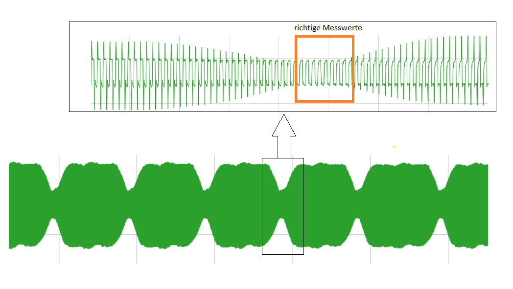

Der zweite Test ist ein dynamisches Verfahren. Dabei wird eine Kraft von
1,2kN mit einer variablen Frequenz belastet und dann wieder losgelassen.
Im Beispiel Bild mit 1 Hz. Bei dieser Belastung fällt aber am Messignal
auf, dass das Signal in einem periodischen Takt übersteuert, dann wieder
auf die richtigen Werte geht und dann wieder zu übersteuern beginnt. Das
wiederholt sich dann in einem bestimmten Intervall.
Jetzt wollte ich wissen, ob jemand weiß, warum mein Messignal bei dem
periodischen Test sich so anders verhält und wodurch diese extremen
Ausschläge entstehen könnten.
Was ich mir gedacht habe sind einfach irgendwelche schlechten Lötstellen
oder einfach irgend ein Problem bei dem Shield, dass die Messwerte
umrechnet, was anderes wäre ist mir leider nicht eingefallen.

Jetzt wäre es interessant, wo und womit dieses Messignal aufgenommen
wird. Du hast da augenscheinlich ein Interferenzproblem in einem
schwingungsfähigen Messaufbau.

Gast #7009751
Das sind also kurze Überschwinger bei jedem Lastwechsel für etwa 70s
plus 10s ohne.
Verarbeitungsproblem? --> rohwerte Posten, notfalls UART mitschneiden.
Ist die Zeit bei anderen Frequenzen gleich oder proportional?
Wie machst Du die 120kg Belastung? Evt. Ein Artefakt durch Stoß? Oder
hohe Ströme, ...
Kommst Du am die analogwerte mit Oszilloskop?

OP #7009779
> plus 10s ohne.
Ja genau
Habe die Datei im Anhang angefügt. Zu beachten ist aber, dass die Daten
mit einer Frequenz von 300 Hz abgespeichert werden, weshalb die
CSV-Datei schon ziemlich rechenintensiv ist.
Diese Zeit ist proportional
Dass diese Spitzen auftreten kann ich mit sehr hoher Wahrscheinlichkeit
ausschießen, da bei dem dynamischen Test eine andere Kraftmessdose am
Zylinder befestigt ist, deren Werte am Bildschirm ausgegeben werden und
diese werde keine solchen Ausreißer anzeigt.
Leider schlecht.
Anmerkung: Durch deinen Anstoß mit den Rohwerten habe ich mir diese noch
einmal angeschaut und bin daraufgekommen, dass diese eventuell sogar
richtig sind und nur meine Datenverarbeitung irgend ein Problem enthält.
Wäre hilfreich wenn jemand anderes sich das ganze auch anschauen könnte.
Gast #7009820
> plus 10s ohne.
Ganz so einfach ist das nicht. Achtet mal drauf das die Ueberschwinger
am Anfang nur bei der steigenden Flanke auftreten und spaeter nur bei
der fallenden.
Olaf
Moderator (Firma: Titel) Persönliche Seite #7009837
Olaf schrieb:
> Achtet mal drauf das die Ueberschwinger am Anfang nur bei der steigenden
> Flanke auftreten und spaeter nur bei der fallenden.
Noch schlimmer: die treten beim willkürlich gezoomten Signal anfangs
immer beim Lastwechsel wie ein "Überschwinger" in gleicher Richtung
wie der Lasteintrag auf.
Aber später geht es nach stabilisierter Kraft erst mal in *die andere
Richtung*: obwohl die Kraft weggenommen wird, steigt der Messwert erst
mal an.
Das ist doch irgendeine Interferenz wegen eines schwingungsfähigen
Messaufbaus. Da klappert irgendwas irgendwo gegen...
#7009898
Hallo Matthias,
auf deine Bitte hin habe ich mir auch einmal die Rohdaten angeschaut und
ich komme zum selben Schluss. Für mich sieht es auch so aus, als wären
die Rohdaten valide, denn hier sehe ich die ungewollten Spitzen
definitiv nicht. Soweit ich das sehe, sind die Kanäle 1, 2, 3, 8 und 9
in Verwendung, stimmt das?
Ich sehe allerdings dynamisches Verhalten bei der Entlastung der
Kraftmessdose, was Falks Vermutung zum Messaufbau stützt, vielleicht
schwingt da etwas.
Beim Vergleich mit der zweiten Kraftmessdose solltest du übrigens
vorsichtig sein, wenn du nicht weißt welche Signalverarbeitung da schon
vorgenommen wurde. Vielleicht werden da schnelle Änderungen auch durch
ein Filter geglättet.
LG Simon

> schwingt da etwas.
Ja, das ein kleines Schwingen auftreten kann/auftritt habe ist auch zu
erwarten. Was aber nicht sein kann sind die extremen Spitzen.

Die Datenverarbeitung erfolgt mittels einem selbstgeschriebenem Python
Programm, dass zur Umrechnung der Kraftmessdose auf die vom Händler
bereitgestellte Kalibriermatrix zugreift.
> wo genau meine Datenverarbeitung einen Fehler hat.
> Hat jemand eine Idee wie ich da am besten Anfange?
Wie ich schon mal ähnlich schrieb:
> Dir sollte klar sein, dass wir überhaupt absolut keinerlei Ahnung von
der Art der Datenverarbeitung haben.
> Lies deine Beschreibung also nochmal durch, wie wenn du dieses Wissen
> ebenfalls nicht hättest.
Welche Informationen fehlen?
Was sehen wir überhaupt im Bild des Startposts? Zu welchem Signal der
Rohdaten gehört das? Oder sind in diesem Signal mehrere Achsen der
Rohdaten zusammengerechnet? Kurz: wie wurde das fahlerhafte Signal vom
ersten Post aus den fehlerfreien Rohdaten gewonnen?

Anmerkung: Was mir aufgefallen ist und ein möglicher Verursacher für die
fehlerhaften Daten ist eventuell, dass Fx - Fz auf dem 1 Shield ist und
Mx - Mz auf dem zweiten und deswegen ein minimaler Versatz zwischen den
Daten entsteht und durch die Kalibriermatrix dann schlussendlich auch
das Fehlerhafte Datensignal entsteht.

Sag ich doch: das ist ein Interferenzproblem, du rechnest eine Matrix
mit zig Stellen Genauigkeit aus und nutzt dafür Werte, die *nicht
gleichzeitig* aufgenommen wurden. Und vermutlich wurden sie sogar mit
zeitlichem Jitter aufgenommen, weil der RPi natürlich nicht isochron und
wirklich gleichmäßig durchläuft.
Mal ein einfacher Test: setze immer beim Start der Messung einen Portpin
und setze den beim Auslesen des AD-Werts wieder zurück. Im Idealfall
müsstest du auf einem Oszilloskop ein immer gleiches Muster in immer
gleichen Abständen sehen.
Nur dann kann deine Berechnung funktionieren, denn sie verlässt sich
darauf, dass die Daten zum selben Zeitpunkt gehören. Für so eine
Berechnung brauchst du ein ADC-System, das die 6 Kanäle zum exakt
gleichen Zeitpunkt sampeln kann.

Ja habe gemerkt, dass das ziemlich sicher der Auslöser für meine
fehlerhaften Messwerte ist.

Ich habe die Daten jetzt mal wie angegeben verarbeitet und konnte
Matthias' Verhalten exakt reproduzieren. Ich habe Abbildungen vom
Gesamtsignal und von zwei Detailbetrachtungen an charakteristischen
Positionen gemacht, da kann man das schön sehen.
Ich bin dann etwas auf Ursachensuche gegangen und ich behaupte, dass
Lothar den Nagel auf den Kopf getroffen hat: für mich sieht es so aus,
als würden die Kanäle 1 bis 3 gegenüber den Kanälen 7 bis 9 driften. Man
sieht sehr schön, wie die Kanäle in der Gruppe untereinander immer genau
synchron sind, sich aber gegenüber den Kanälen aus der anderen Gruppe
fortschreitend verschieben.
Zwischendurch scheint es auch mal Aussetzer in der Übertragung gegeben
haben, da kommen für ein paar Abtastzyklen keine neuen Daten.
LG Simon

Vielen Dank erstmal für die ganze Mithilfe von allen. Simons analyse
meiner Daten und dass diese mit meinen Werten übereinstimmt zeigt
zumindest, dass bei meiner Datenauswertung nicht das Problem liegt.
Als nächstes werde ich mich mit der Datenaufnahme beschäftigen. Dazu
lege ich alle 6 Kanäle auf ein Shield und schaue wie sich die Messdaten
dann verhalten. Das wird erstmal ein wenig Zeit brauchen und für mich
ist die weitere Vorgehensweise klar.
