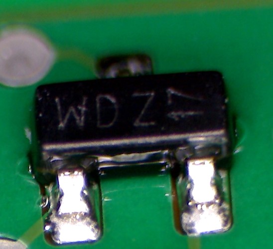

Bauteil gesucht: Markierung: WDZ - SOT23-3
Gast #7010284
WOW, dann ging schnell. Danke für die Antwort. Darf ich fragen wie du
darauf kommst? Als Markiing Code steht doch bei der 7V5 Version "KZ6".
Muss man das irgenwie übersetzen oder ist das einfach die Erfahrung die
da zuschlägt?
Beste Grüße
Gast #7010509
Paul schrieb:
> Darf ich fragen wie du darauf kommst? Als Markiing Code steht doch bei
Weil WD der marking code von PanJit und WonTop ist
https://www.mouser.de/datasheet/2/1057/BZX84B2V4-AU_SERIES-1865861.pdf
https://datasheetspdf.com/mobile/1287253/WON-TOP/BZX84B7V5/1
nur ohne nachfolgendes Z. Daher suchte ich einen mit 3
Markierungszeichen und fand Diodes. Dass die ersten beiden dann bei
Diodes nicht mehr WD lauteten, hab ich aber im PDF nicht überprüft.
