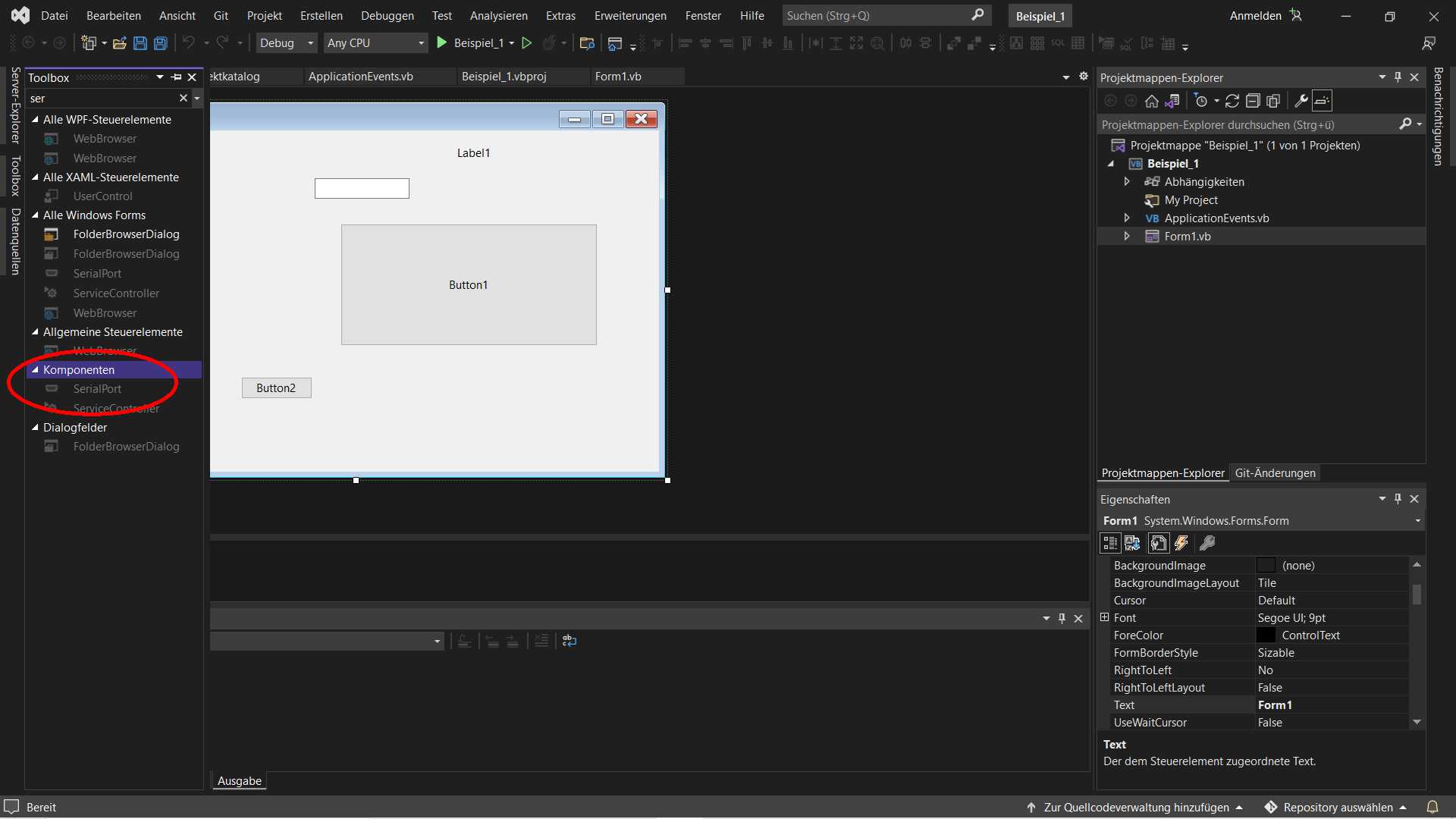

Geschätztes Forum,

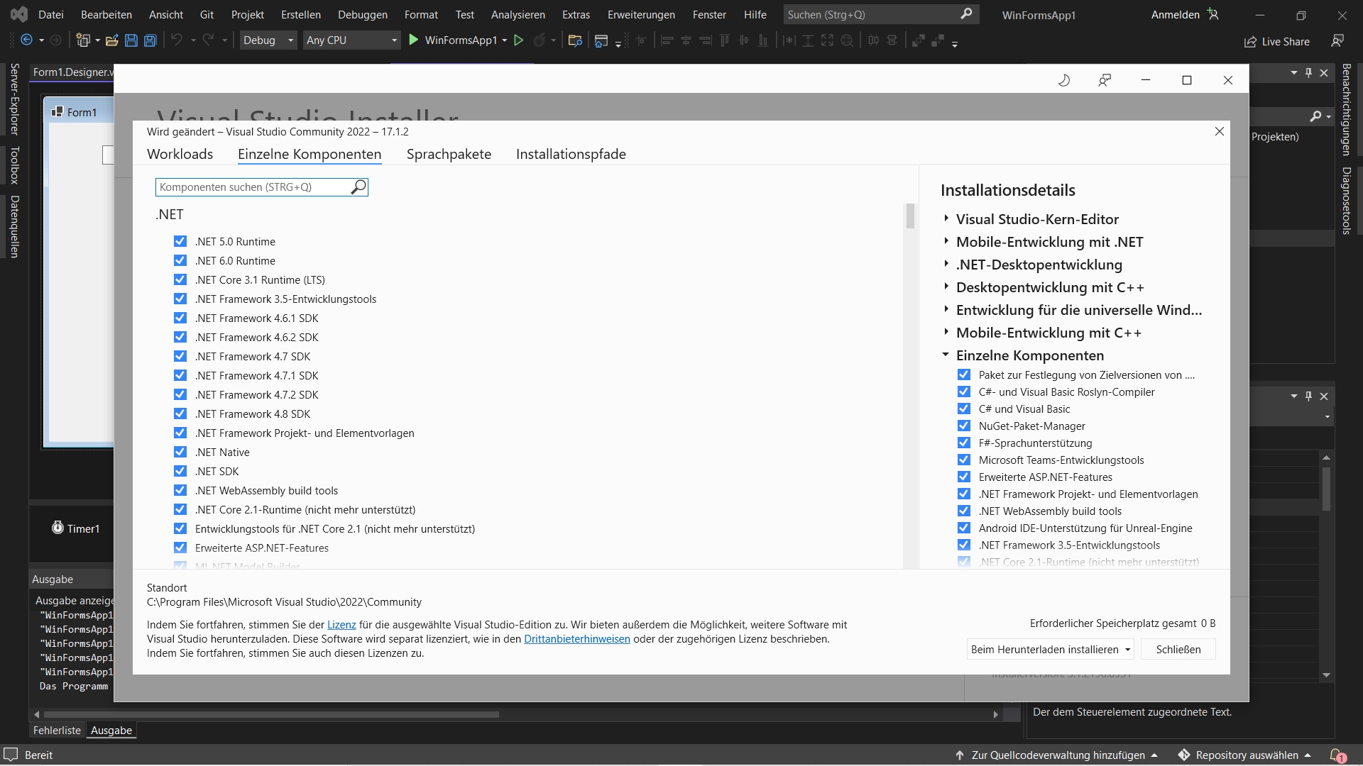

eine COM-Schnittstelle (RS232) soll ausgelesen werden.
Aber die Toolbox zeigt mir diese Komponente nicht an.
Was muss ich tun, damit mir diese Komponente in der Toolbox angezeigt
wird?
Danke
Bernhard

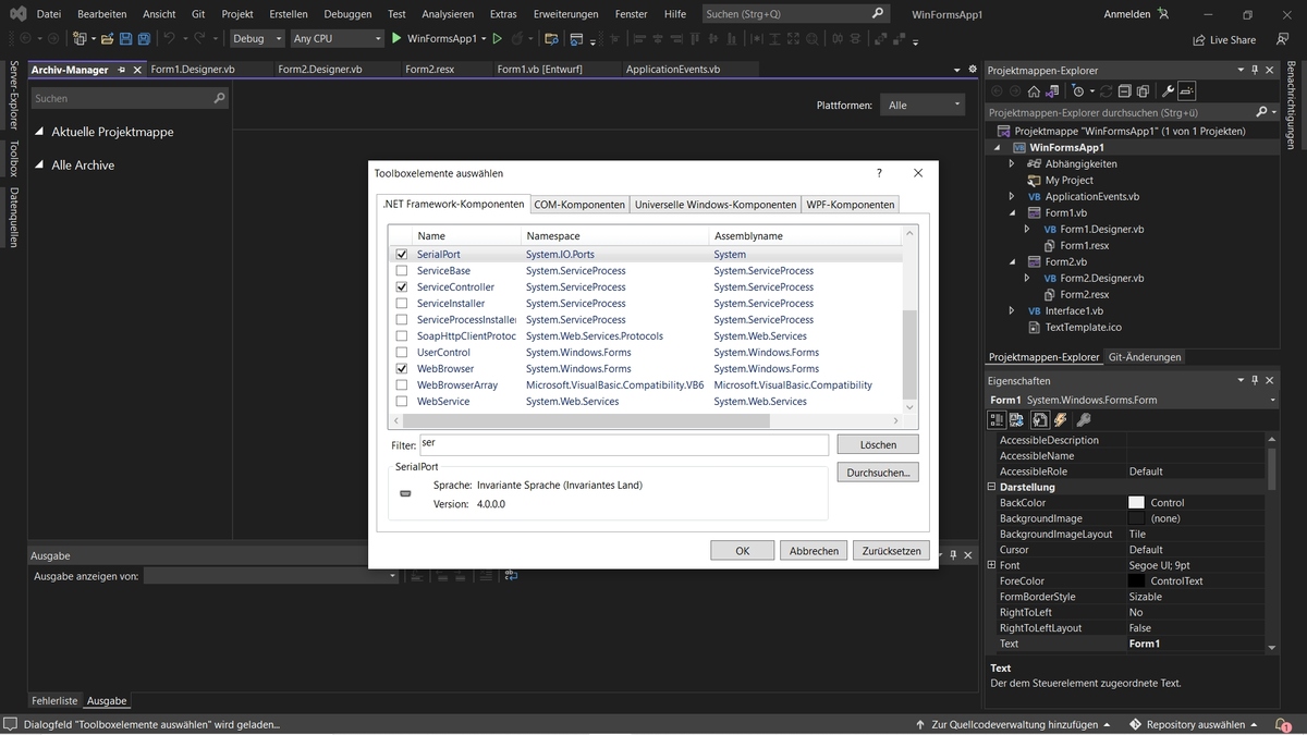

Also ich sehe die Komponente auf deinem Screenshot. Da ist sogar ein
Kringel drum.
Du kannst auch einfach eine Instanz erstellen ohne das Symbol.
SerialPort s = new SerialPort();
Eventuell using directive einfügen.
> Kringel drum.
Ja, diese Komponente ist sichbar aber in grauer Schrift, deaktiviert,
und lässt sich nicht auf das Formular ziehen.
Hab nun etliche Frameworks u.ä. installiert, leider erfolglos.

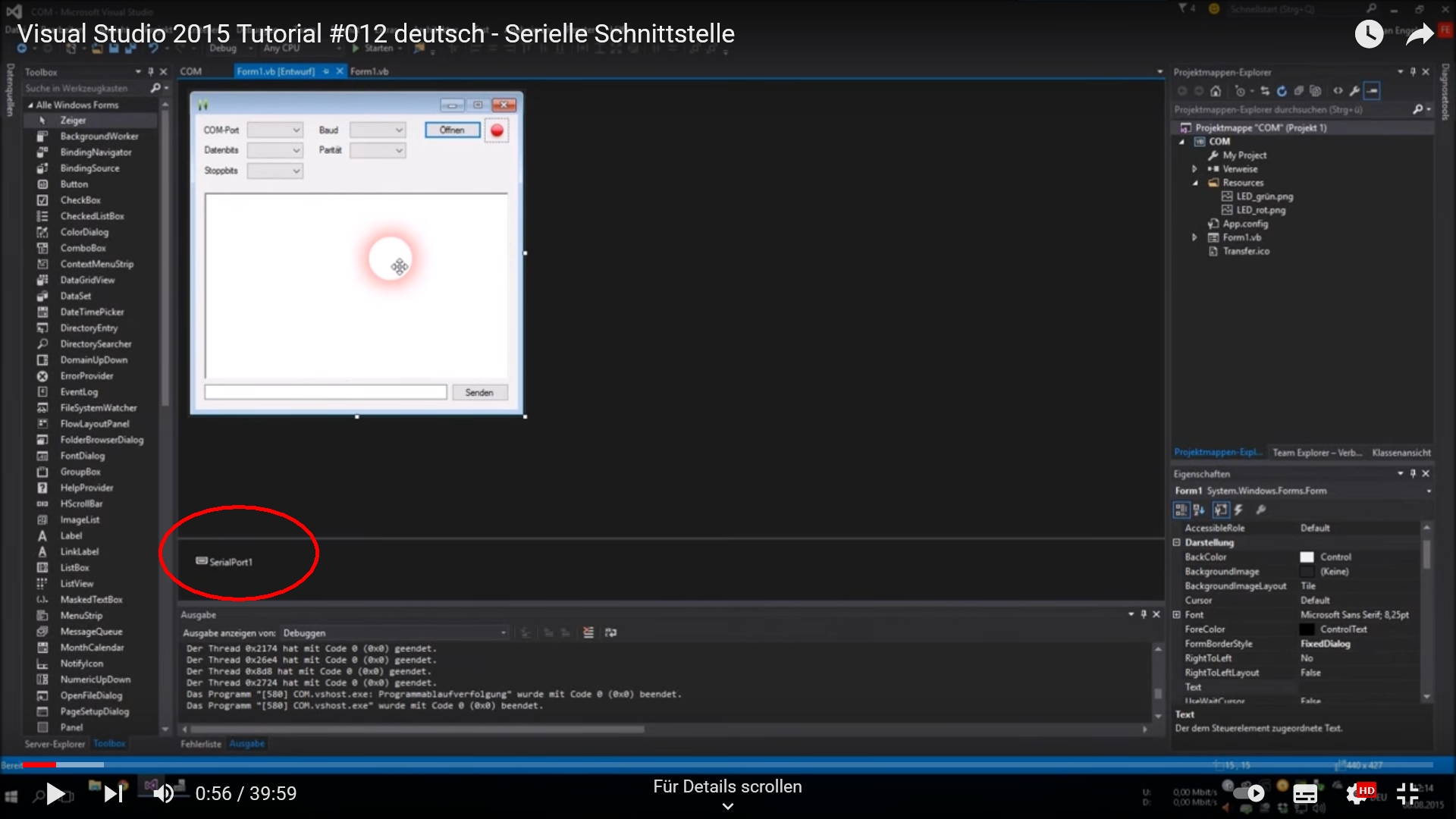

In einem Video auf Youtube ist diese Komponente sichtbar, warum klappt
es bei mir nicht?

OP #7014471
Toolbox SerialPort nich auffindbar?

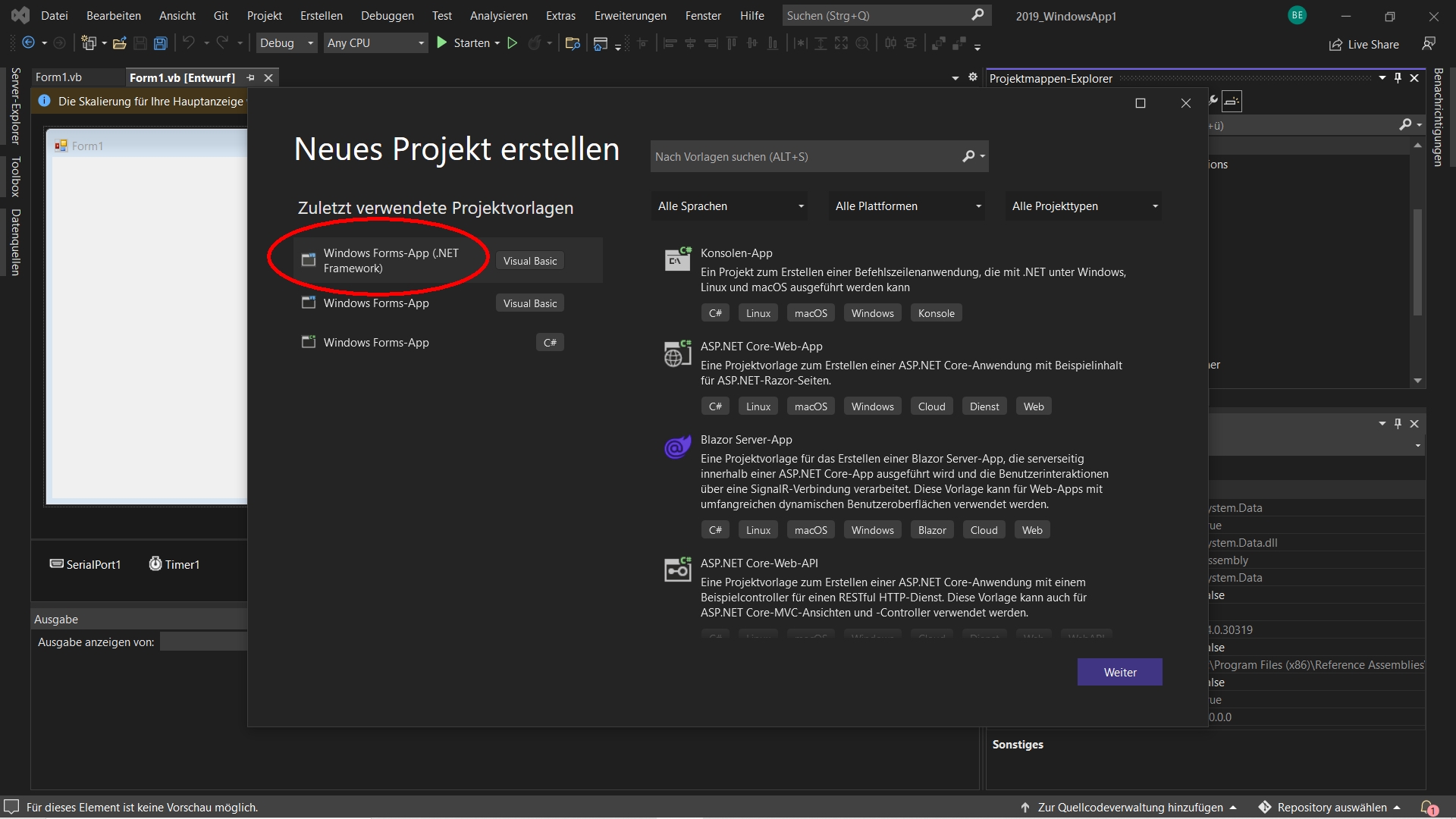

Die Lösung ist ganz einfach:

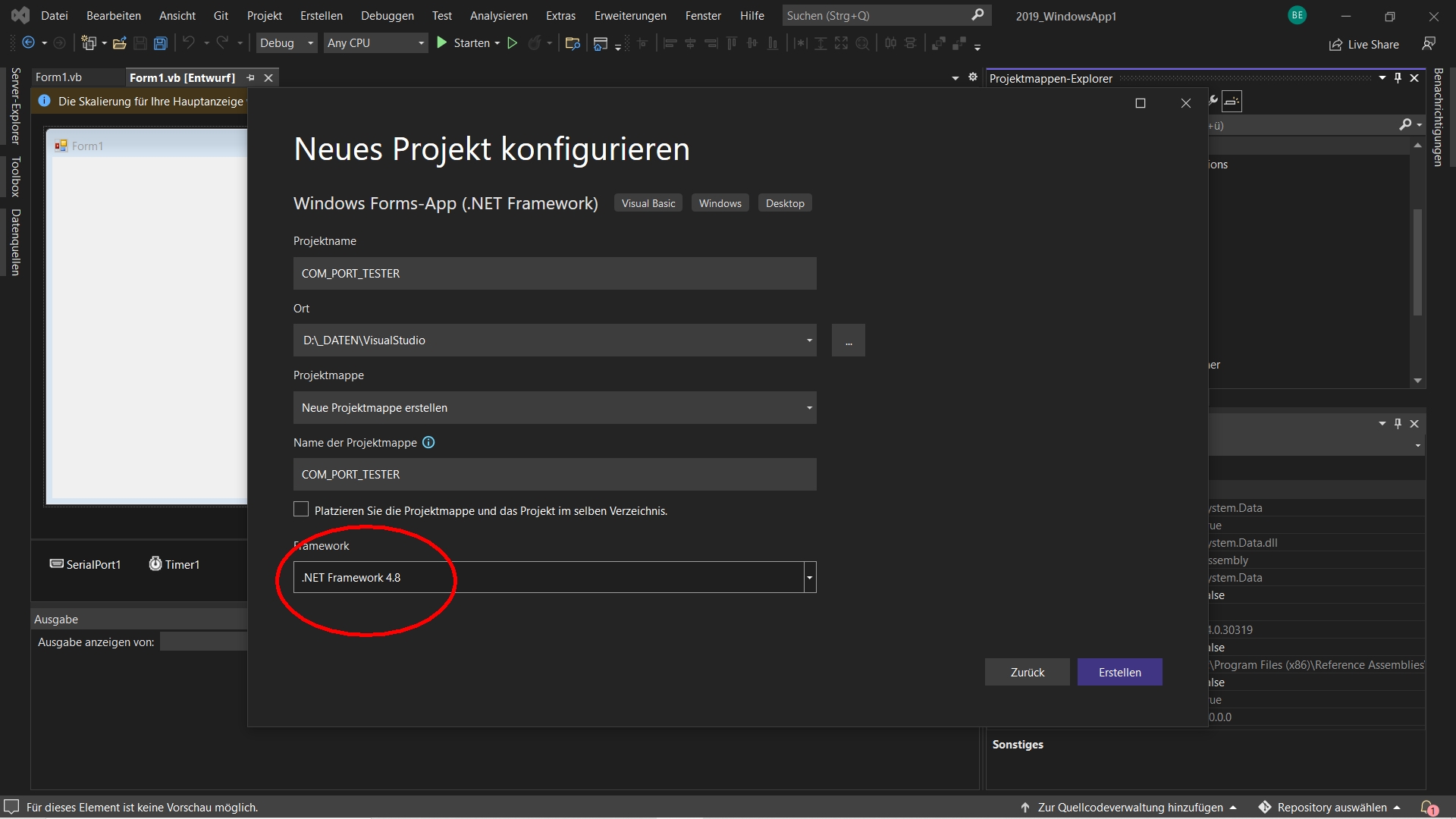

1. Neues Projekt erstellen mit Windows Forms-App(.net Framework)
2. z.B. .NET Framework 4.8. festlegen
3. Formular öffnen als Entwurf
4. SerialPort in der Toolbox auswählen und auf das Förmular ziehen
fertsch :-)
