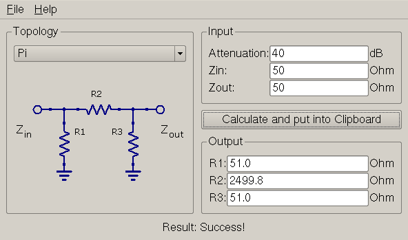

Ich würde das nicht direkt verbinden. Selbst, wenn Sender und Empfänger
direkt nebeneinander liegen, haben sie normalerweise eine Dämpfung von
wenigstens 40 dB zueinander, d.h. 1/10000 der ausgesendeten Leistung
kommt am Empfänger an. Dies entspricht 1/100 der Spannung.
Man sollte daher besser ein entsprechendes Dämpfungsglied zwischen
Sender und Empfänger vorsehen. Selbst, wenn der Empfänger nicht kaputt
geht, könnte es sein, dass er so stark übersteuert wird, dass er das
Signal nicht mehr sauber entziffern kann.
Ein reguläres Dämpfungsglied für 40 dB wäre so aufgebaut, wie im Anhang
gezeigt. Da es auf die exakte Dämpfung nicht ankommt, kann man für R2
auch den gut erhältlichen Standardwert 2,7 kΩ benutzen.
Das Kabel zwischen Sender und Empfänger sollte ein abgeschirmtes sein.

Ok, vielen Dank für diesen super Tip. Kann ich zusätzlich auch einfach
eine geringere Spannung für die Fernbedienung verwenden? Es ist eine 12V
Batterie eingebaut, aber es scheint auch noch mit 5V gut zu
funktionieren (via Funk).
