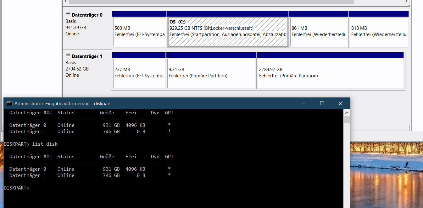

Hallo zusammen
Schaut euch mal das Bild an.
Unter "Computerverwaltung" sehe ich den Datenträger korrekt, mit 3TB.
Mit Diskpart sehe ich aber den Datenträger 1 mit nur 746GB.
Habe auch bereits "Datenträger neu einlesen" gewählt bei der
Computerverwaltung.
Hat jemand eine Idee, wie sowas zustande kommt?
Danke

#7011246
Das grundsätzliche Problem ist das ab 2 TB die Sektorgrösse 4KByte ist.
Damit ist die Sektoranzahl ab 2 TB nicht mehr als 32-Bit wert
darstellbar.
Erfolg: die Festplattengrösse wird Modulo 2TB angezeigt.
Du hast die Probleme weil IRGENDETWAS so veraltet / eingestellt ist.

#7011316
Danke leute.
Ich denke die Ursache ist nun gefunden.
> ist.
> darstellbar.
Es ist wohl die SATA -> USB Hardware welche hier veraltet ist.

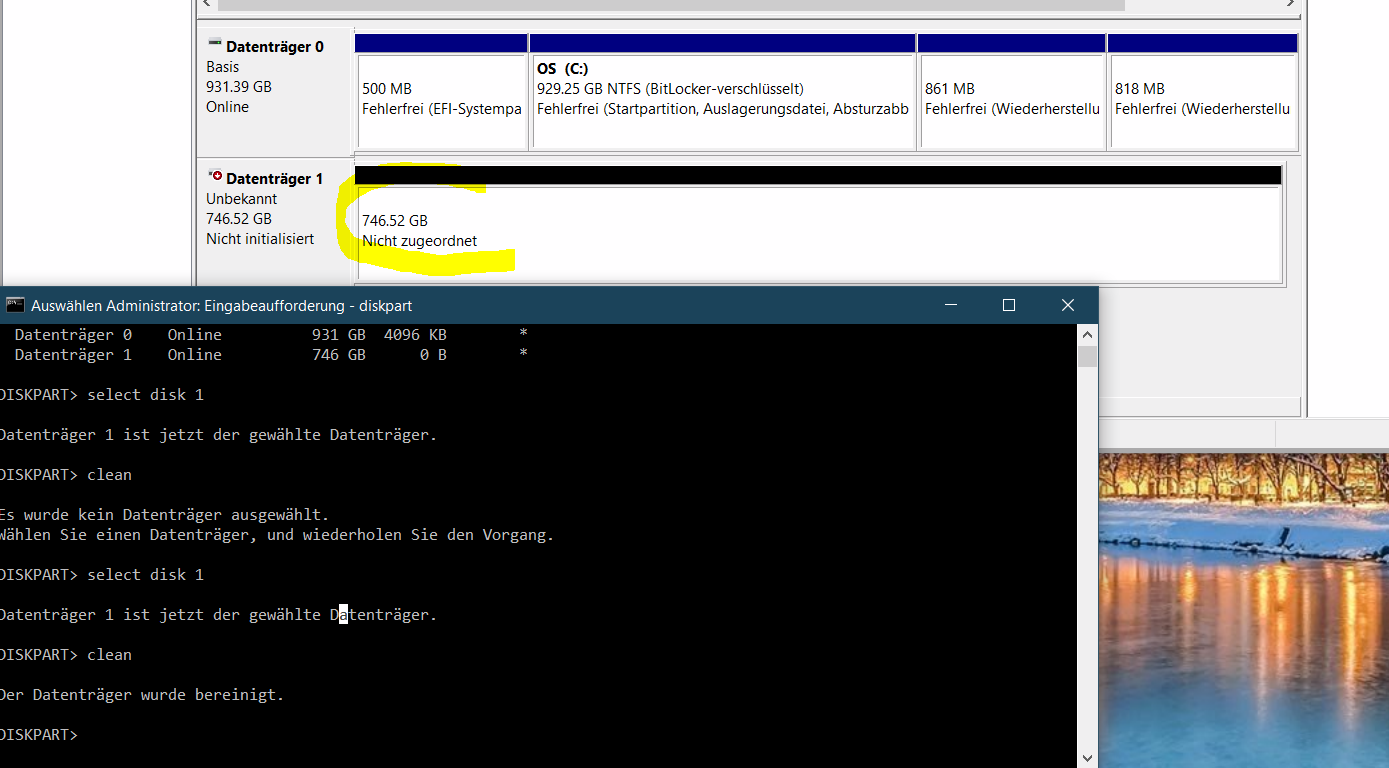

Gast #7011448
Wurde der Datenträger schon mal in einem anderen Gerät verwendet?
So etwas hatte ich auch mal mit einer Festplatte aus einem SAT Receiver.
Wenn du diskpart clean ausgeführt hast, dann passt die Größe wieder.
Was ist den das genau für ein Datenträger was steht da drauf oder was
kannst für einen Type auslesen.

#7013585
Hallo Rüdiger B.,
> ist.
Nein. Es gibt Festplatten die an der Schnittstelle 512 Byte anzeigen
bzw. emulieren und andere (teurere), die die native Sektorgröße von 4096
Byte durchreichen. Für die 2TB-Grenze ist die interne Sektorgröße (auf
die Du vermutlich abstellst) nicht maßgeblich.
> darstellbar.
Nein, Begründung oben.
Es muss heißen:
Sobald die Festplatte größer ist als 2^32 * (externe Sektorgröße) ist
die Festplatte nicht mehr komplett über das MBR-Schema adressierbar.
In diesem Fall: Ja.
