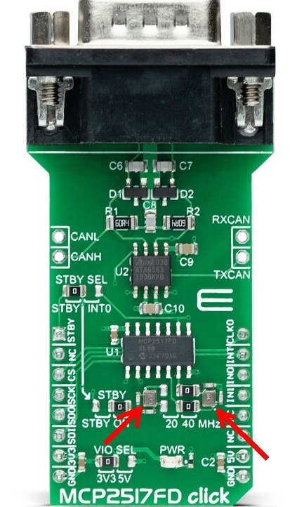

Arduino Mega 2560 Rev. 3 --> MCP2517FD click
Jumpers:
VIO 5V
STBY ON
40 MHz
STBY SEL STBY
51 MOSI --> 6 SDI
50 MISO --> 5 SD0
52 SCK --> 4 SCK
53 CS --> 3 CS  inkl. 10kOhm Pullup Widerstand
Die Verbindungen habe ich 1000mal geprüft.

...aber eigentlich wollte ich fragen, ob an deinem MCP2517 der Takt
läuft, d.h. hast du an OSC1/OSC2 ein Quarz dran und schwingt das Teil
auch?
Gast #7011866
die Pinbelegung ist vorgegeben über den SPI Port des Arduino Mega, der
seinen SPI Port auf den genannten Ports hat.
Mit dem Quartz erwischt du mich ganz kalt. Ich habe keinen Quartz
angeschlossen, weil ich dachte, das Teil schwingt von alleine. Das muss
ich jetzt erst mal nachlesen. Danke für den Input...

Von einer Stromversorgung des Moduls war bisher nie die Rede.
Mit vier Verbindungen kann man zwar ein SPI korrekt anschliessen,
aber damit das Modul arbeitet braucht es mindestens zwei mehr.
Da hilft es auch nicht die vier SPI-Verbindungen tausendmal
zu prüfen ....
#7013338
Du hast komplett Recht. Aber ich habe sowohl GND als auch +5V richtig
beschaltet. Kurzzeitig habe ich auch noch die +3.3V vom Arduino
zusätlich auf das Board losgelassen. Hat aber nichts geändert.
SD0 ist etwa 0.2V dauerhaft...
Ich bin am verweifeln.
