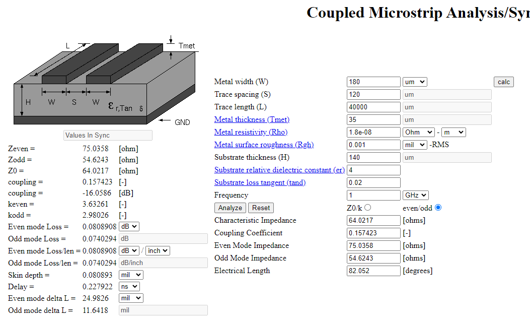

ich bin gerade dabei, eine (kurze) USB2.0 Leitung auszulegen und wollte
die von der USB Spezifikation genannte Impedanz (90Ohm+-15% differential
und 30Ohm +-30% common mode) nachrechnen. Schon hat mich meine alte
Begeisterung für Kreuzvergleiche in ein Rabbit hole stürzen lassen.
Diese Rechner sagen nämlich alle derbst etwas anderes.
Ausgehend vom "defined layer buildup" vom Multi-CB (siehe
https://www.multi-circuit-boards.eu/en/pcb-design-aid/layer-buildup/impedance-examples.html)
wollte ich nachrechnen, ob die vorgeschlagenen Dimensionen von 180µm -
120µm - 180µm (Breite - Abstand - Breite) auch die Common Mode
Spezifikation erfüllt. EpsilonR = 4 und der Prepreg ist 140µm dick.
Folgend meine Ergebnisse, für den gleichen Input:

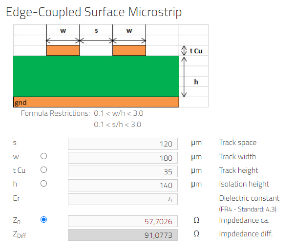

Multi-CB Rechner
(https://www.multi-circuit-boards.eu/en/pcb-design-aid/impedance-calculation.html):
Z0: 57,7 Ohm
Zdiff: 91.1 Ohm
(Zodd: 45.5 Ohm)
Wcalc (http://wcalc.sourceforge.net/cgi-bin/coupled_microstrip.cgi)
Zeven: 75 Ohm
Zodd: 54 Ohm
Z0: 64 Ohm
(Zdiff: 108 Ohm)
(Zcommon: 37.5 Ohm)

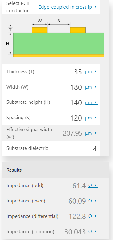

Omni Calculator (https://www.omnicalculator.com/other/pcb-impedance)
Zodd: 61 Ohm
Zeven: 60 Ohm
Zdiff: 123 Ohm
Zcommon: 30 Ohm

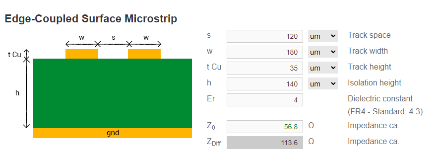

PCBway Calculator
(https://www.pcbway.com/pcb_prototype/impedance_calculator.html)
Z0: 56.8 Ohm
Zdiff: 113.6 Ohm
(Zodd: 56.8Ohm)
Die Umrechnungen (in Klammern dazugeschrieben) kommen von der Seite
https://www.eeweb.com/tools/edge-coupled-microstrip-impedance/ und
lauten wie folgt:
Zodd * 2 = Zdiff
Zeven = Zcommon * 2
Hab die Screenshots von meinen Eingaben angehängt, nicht dass ich einen
Fehler übersehen habe.

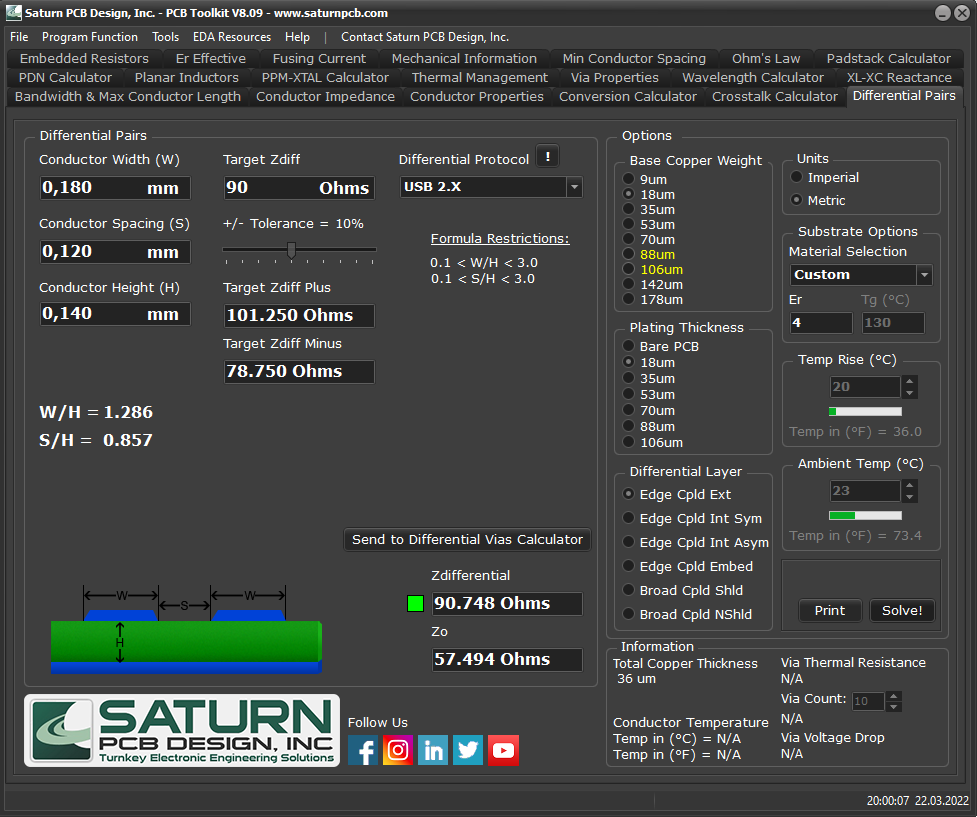

Nur weil ich schon dabei war und es euch nicht vorenthalten will:
Saturn PCB Design tool stimmt ganz gut mit der Rechnung von Multi-CB
überein. Siehe angehängtes Foto.
